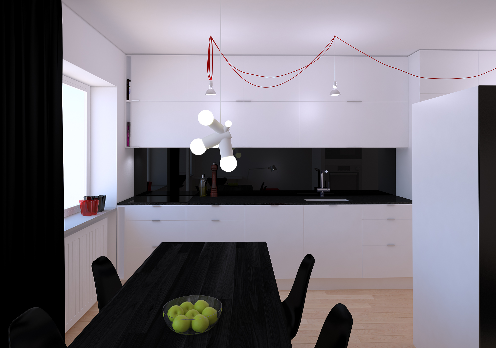

    Buenas noches, es mi primer mensaje en el foro, aunque llevo un tiempo en esto del 3d, les enseño una imagen que estoy intentando copiar para ver si me dan algunos consejos de cómo mejorarla y hacer que se parezca más. Muchas gracias de antemano.

    Va muy bien, si tu intención es clavar la escena lo primero que me salta a la vista es la textura de la mesa, le falta un poco de reflexión y la veta es demasiado gorda.
    La reflexión del fondo es más nítida en la fotografía.
    Por lo demás, va estupendo, le metes más detalles. Un saludo.

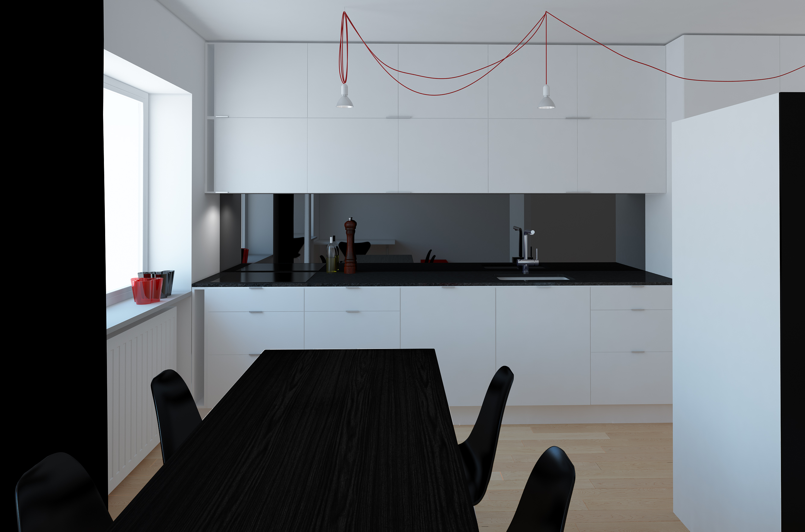

    Buenas noches, cuelgo mis pequeños progresos con esta imagen. Al principio no lo comenté, pero estoy trabajando con 3ds Max 2012 y Vray 2.0.
    Hasta ahora todos los objetos los he modelado yo.
    Sé que aún falta trabajo de modelado, conforme vaya actualizando iré subiendo. Un saludo y gracias por la ayuda.

    La cosa va mucho mejor.
    Esperamos avances ;-).

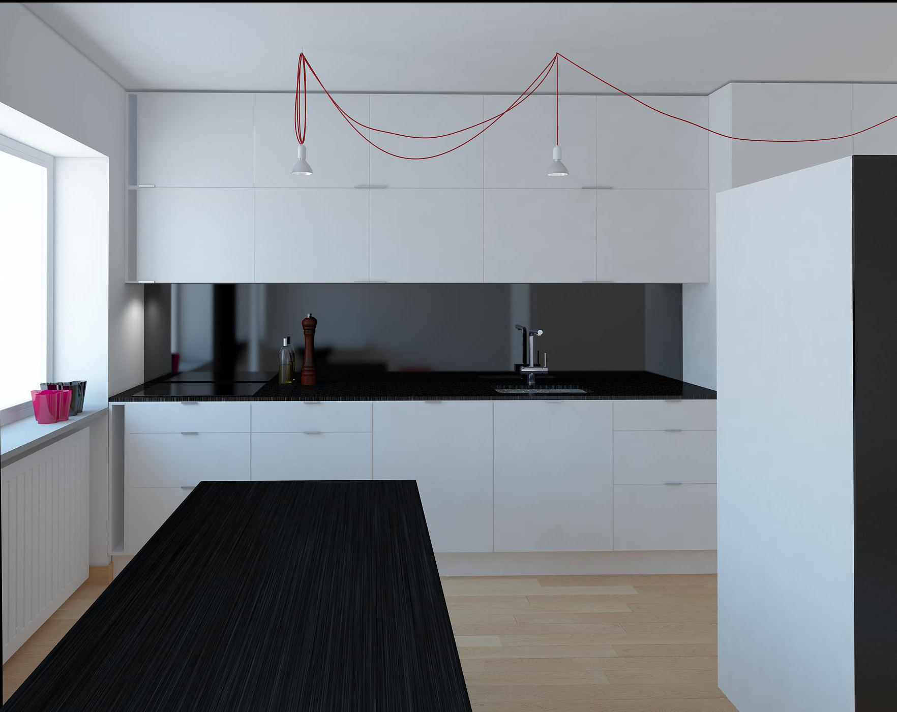

    Buenas noches, aquí cuelgo los avances, ya estoy aplicando algo de postproducción para ver si consigo algún acabado que no puedo conseguir con el 3d y el Vray.
    Tengo una duda, y es que en el reflejo de la lámpara qué se refleja en la pared de la cocina, se me quema solo 1 píxel.
    Sabe alguien por que puede será
    Un saludo y gracias.Clic en la imagen para ver su versión completa.

    El cableado da la sensación que flota, las sombras les falta intensidad y que el borde de las mismas tengan un poco de degradado, la mesa de madera no le llega iluminación se ve muy plana y apenas refleja con respecto a la fotografía de referencia. Igual que las sillas que le falta mejorar mucho el material.
    Vas por buen camino.

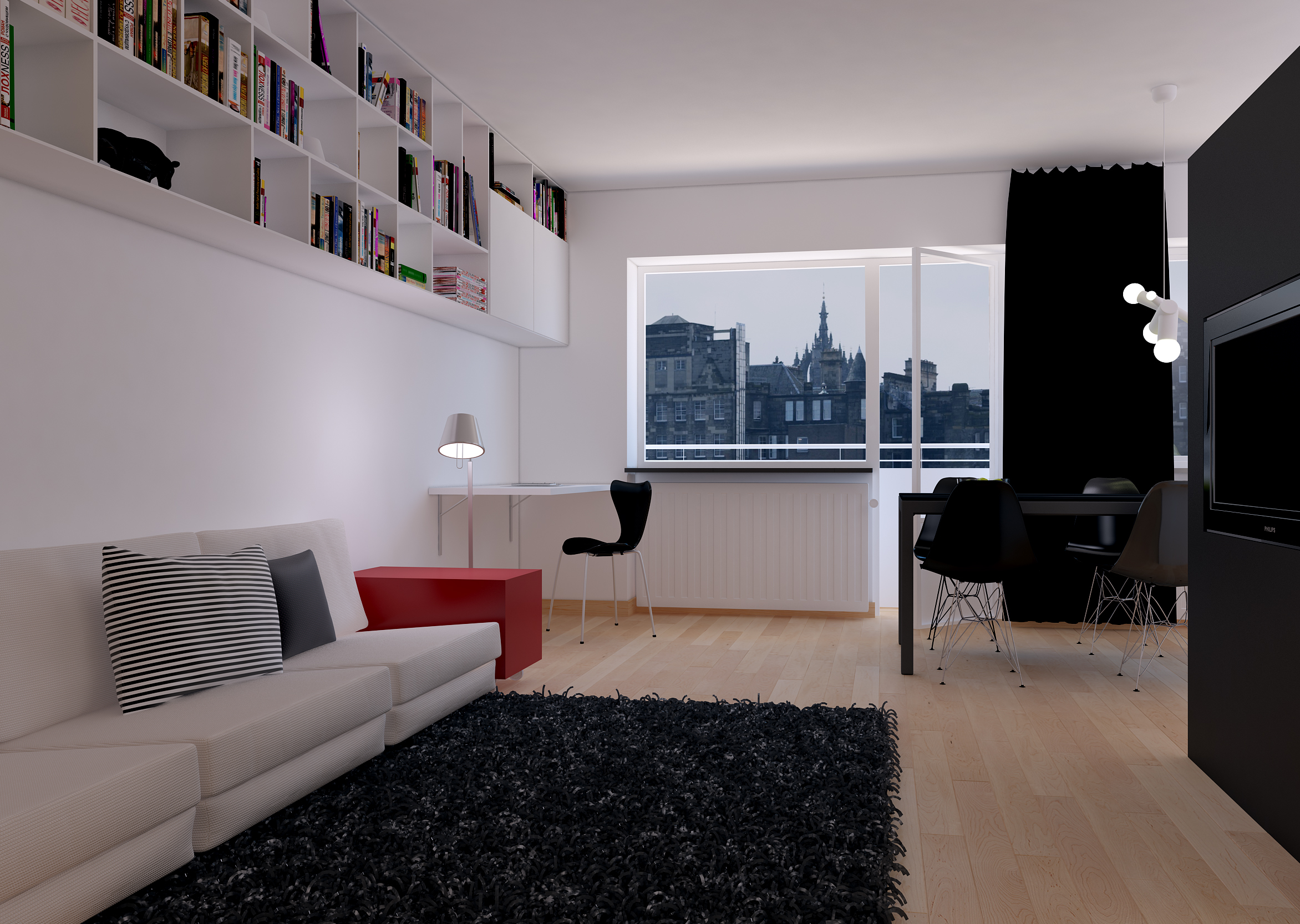

    Buenas noches, cuelgo el último render que saque de la escena, ahora vista desde otra cámara.
    Tiene algo de postproducción, para ganar algo de sombras en el sofá, e intentar arreglar algo el material de las sillas.
    Espero sus críticas. Un saludo.

    Tiene muy buena pinta, solo por poner un par de peros:
    - las cortinas pierden definición al ser un color casi negro completo, bajales solo un poco el tono para qué se puedan diferenciar los relieves.
    - la puerta del fondo que está un poco abierta, no sé si lo que tiene es un espejo que refleja las cortinas o es un cristal. Si es un cristal tiene demasiada reflexión, le metes un mapa de fallof en las reflexiones con un color casi negro en la zona central y un gris oscuro en las zonas laterales, con esto conseguirás unos reflejos más realistas y sutiles.
    - las zonas de oclusión de las paredes me parecen muy fuertes y definidas, quizás deberías difuminarlas más, no sé si lo has hecho con un mapa de ambien Occlusion, si es así, le metes más radio de difuminado.
    Por lo demás la imagen me gusta mucho, te va quedando muy bien.

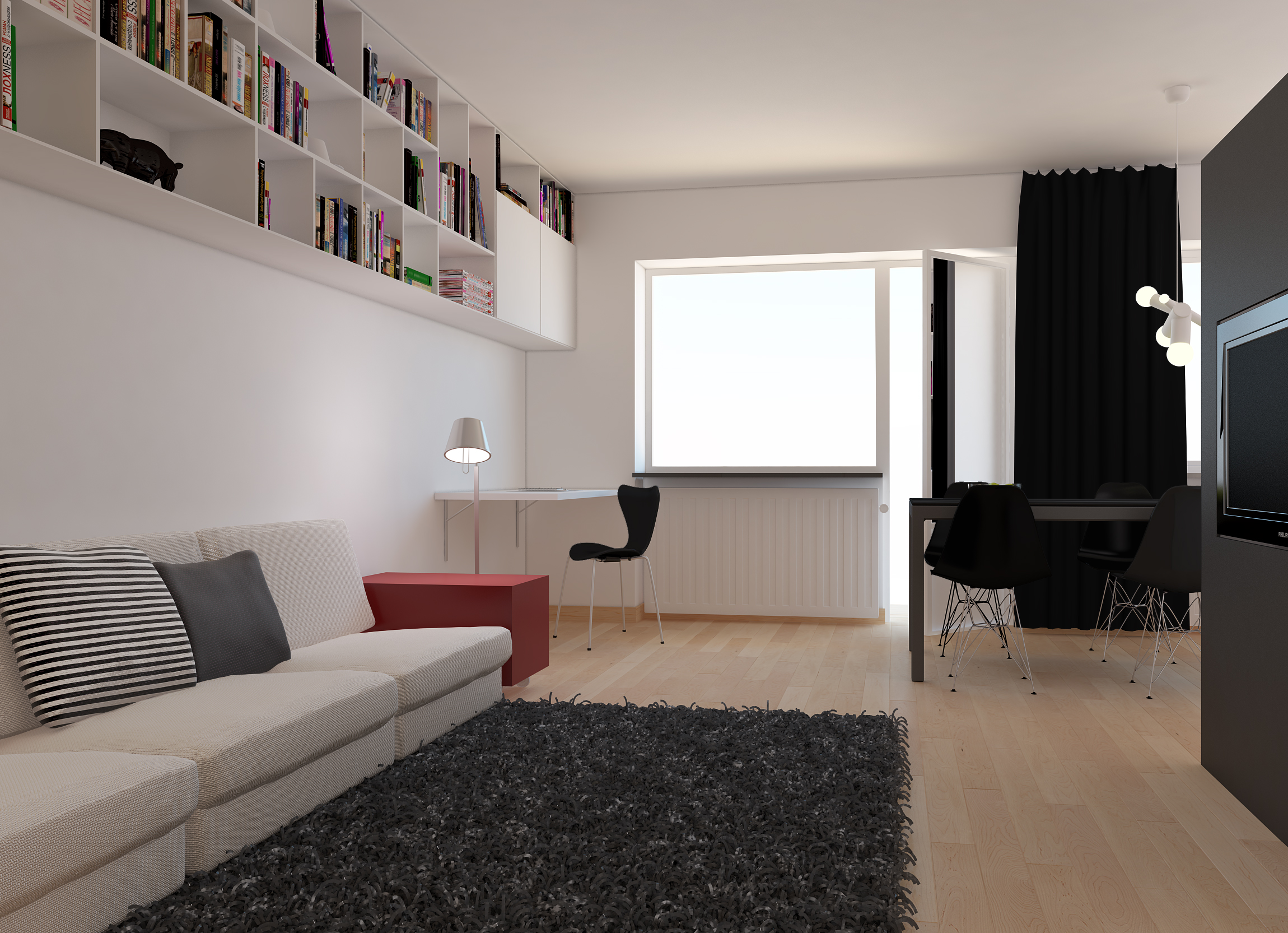

    Buenas noches, dejo aquí mi última actualización.
    No he cambiado mucha cosa, pero iré actualizando ahora qué tengo algo más de tiempo.
    En esta nueva imagen he modelado el sofá y los cojines con el modificador Cloth, para intentar hacerlos algo más realistas, aunque creo que me queda mucho que practicar con este modificador.
    Espero sus opiniones. Un saludo y gracias.
