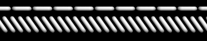

    Buenas, a ver puedes hacerlo con Splines, pero lo suyo es que crees con las Splines la forma de la costura que quieres tires un render con el fondo negro y las Splines con un material blanco y te quedará esto.
Nombre: costuras.jpg
Visitas: 2528
Tamaño: 49.8 KB
    Después haz Unwrap del modelo y úsalo en el Adobe Photoshop para crear las costuras. Pon en el canal Bump o displace y ya tienes ls costuras en tu objeto. Un saludo.

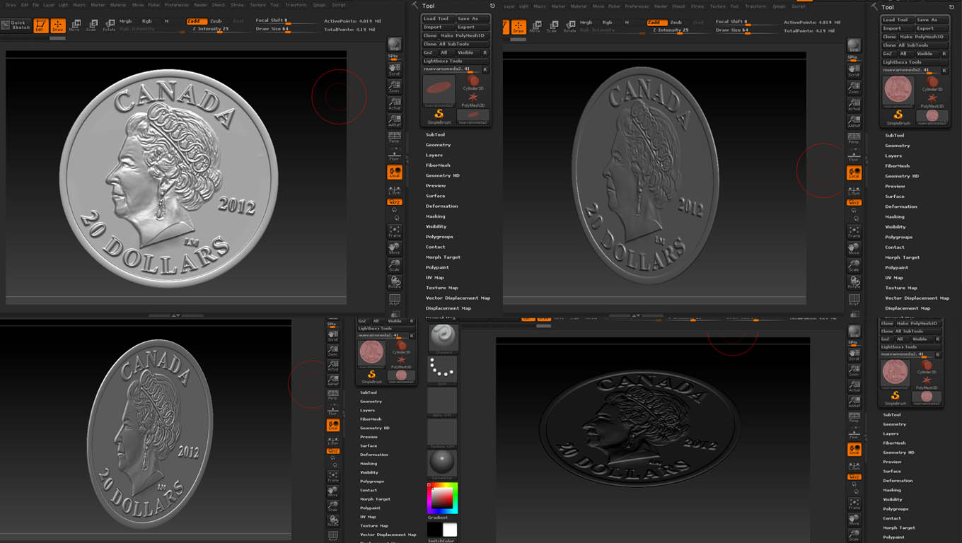

    Hola ¿podrías decirme de un tutorial o instrucciones para intentarlo? Aunque también me interesaría hacerlo en 3dsmax, pues tampoco es que tenga una cantidad inmensa de polígonos, una vez que quedará listo lo pasaría al z brush, y ay si le subiría los polígonos todo lo posible.
    Sin embargo, la muestra ya la eh entregado así quedo:
Nombre: muestra_moneda.jpg
Visitas: 1836
Tamaño: 125.5 KB
    Me falto el filo con textura, al final no logre hacerlo a tiempo, pero bueno no era tan importante para él cliente, aunque seguramente lo será y necesitare hacerlo posteriormente, lo que más importaba era el modelado a relieve de la cara, sin embargo, eso, aunque me gustó como me quedo no obtuve el resultado esperado, debía quedar así:
Nombre: Queen-Elizabeth-II-Ultra-High-Relief-Silver-Proof-Coin.jpg
Visitas: 813
Tamaño: 58.3 KB
    Si supieran de algo para mejorar mi modelado, me agradaria saberlo, aunque sé que es una pregunta muy general.
