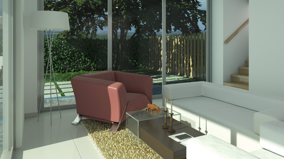

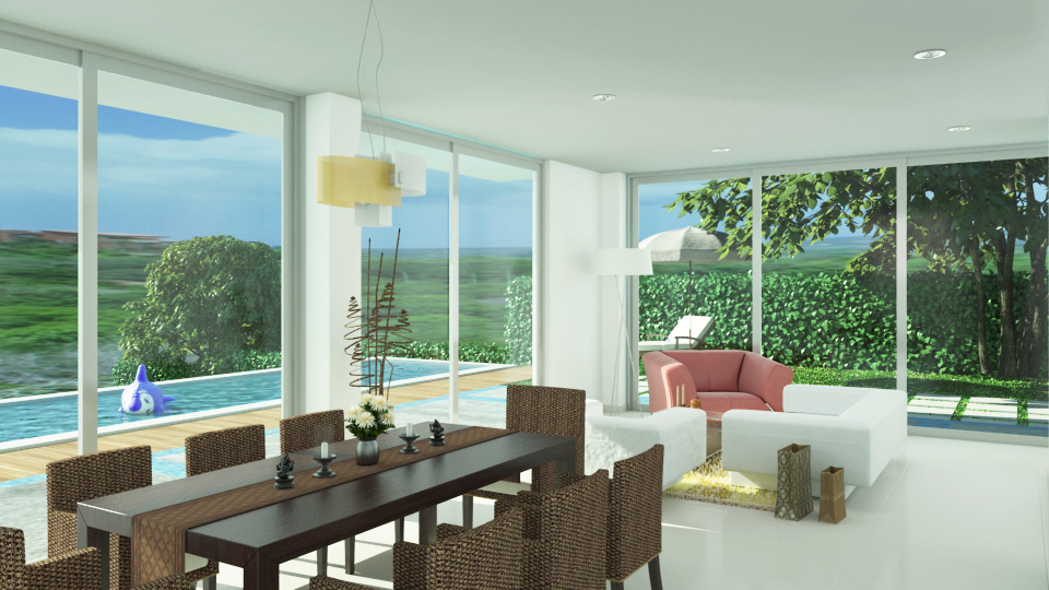

ID: 181533Soy primiparo aquí, soy arquitecto y autodidacta en este mundo del 3dsMax pero cada vez más me convenzo que debo capacitarme mejor, es tan frustrante cada vez que término un render y me doy cuenta que estoy lejos de lograr lo que quiero.
    Bueno sin más palabras, adjunto imagen para ilustrar lo que digo, de antemano muchas gracias y espero sobre todo consejos.

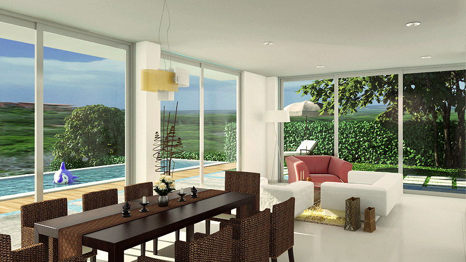

    Hola yo creo que lo siguiente te ayudara;.
    1.-ambient Occlusion, aplícalo para qué tú escena no parezca tan plana ya que, por ejemplo, los objetos en la mesa parece que flotan.
    2.- la iluminación de la imagen de fondo no coincide con la iluminación interior, si puedes coloca el fondo con un Vraylight material para poder ajusta la intensidad de la luz y hacer que coincida el interior con el exterior.
    3.los colores de tu imagen se ven muy opacos un ajuste de contraste y niveles estaría bien. Saludos.
