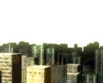

    Gracias por responder. Pues utilice el multi-scatter, y funciono de maravilla, lo que todavía no me funciona usar los multi slaves como llama el script a los objetos que se distribuyen random, a reflexión me refería al acto de reflejar o sea seria reflection, o sea qué se refleje el entorno en los vidrios de los edificios, lo único que se me ocurre es hacer una copia del mismo edificio, hacer un mapa de opacidad para las ventanas solo y luego aplicarle un mapa de reflect/refract, a ver si funciona, hoy intentaré eso.
    Tengo esto hasta ahora:

    En Scanline, en 3dsmax, prueba a en el material de las ventanas, en el mapa de reflexión, a poner un Raytrace, y juega con el valor, a ver si así te refleja los edificios de alrededor.
    Procura qué al repetirse los edificios, no queden el la misma posición, que haya rotaciones. (Que no se vean en el mismo orden pequeño, mediano, grande, sino que estén mezclados aleatoriamente.).
