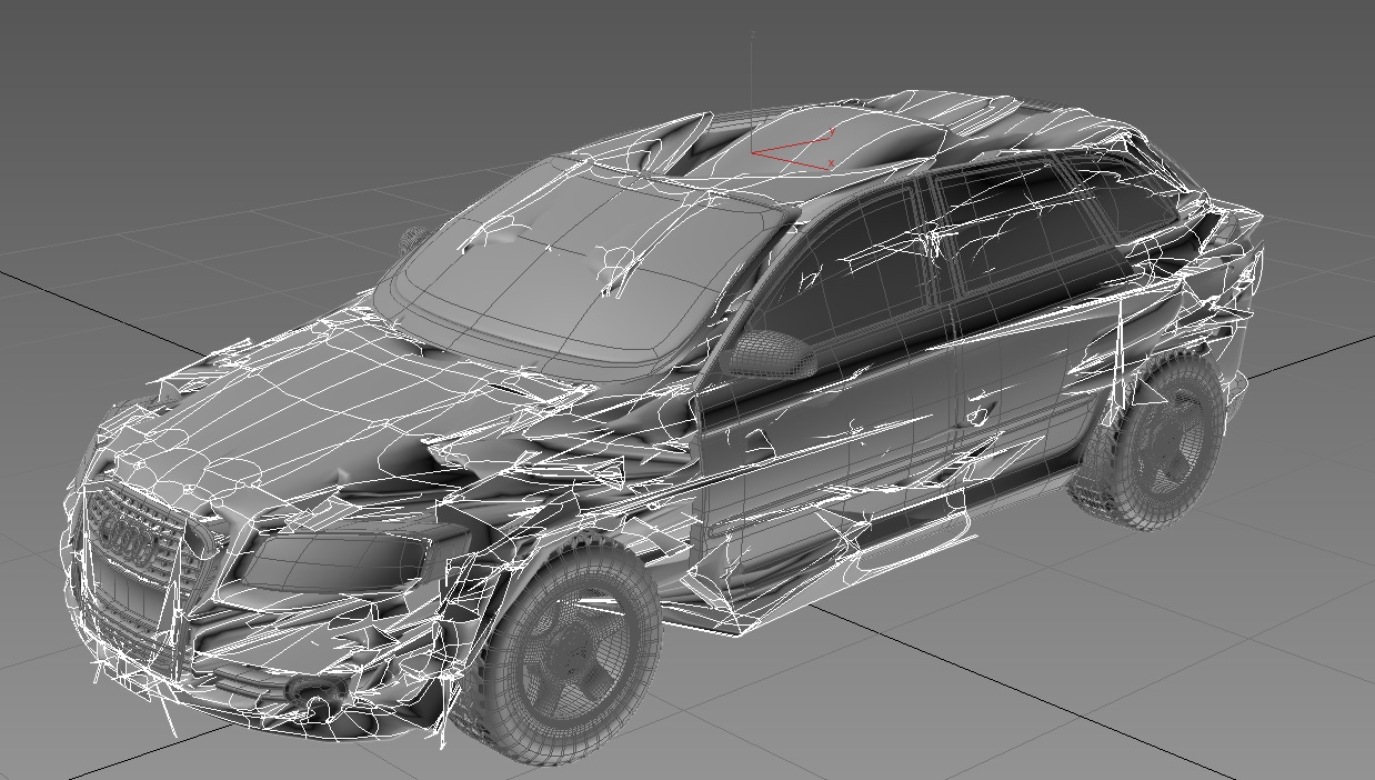

    Bueno la cosa es así. Yo estaba usando 3Ds max design 32bits en Windows 8.
    Me he enterado que mi procesador soportaba Windows de 64bits así que, he instalado Windows 7 64bits y el 3d studio x64 (esta vez la versión normal, no la desgin).

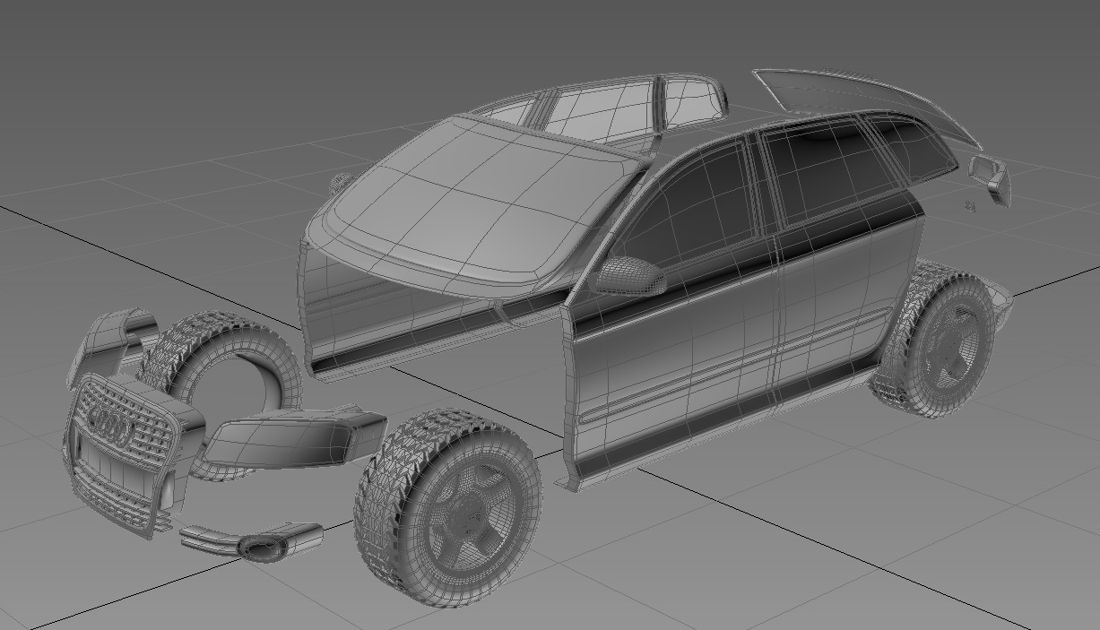

    Cuál es mi sopresa al ver que el modelo con el que estaba trabajando esta dañado. Pero es extraño porque solo se ha dañado la carrocería, las puertas, ventanas ruedas, luces, todo lo demás está bien. Tenía varios backs up de momentos distintos, en drop box y pen drives, pero siempre está dañada la carrocería.
    Alguna idea de que puede será Adjunto imágenes.

    Son ambas versiones 3Ds 2013. He instalado 150 actualizaciones del Windows update, pero sigue igual.
    El render sale mal también. Si se trata de algún plugin o algo así habrá sido de manera inconsciente porque soy bastante novato y me límite a modelar siguiendo unos blueprints.
    Como información adicional puedo comentar que tengo un portátil viejito con Windows vista de 32bits, instale allí el 3Ds design 2013 y el coche esta perfecto, sin la textura dañada. Hay alguna forma de que pueda exportar el archivo desde allí para qué me funcione en la pc con Windows 7 y 3ds 64bitsí.

    Al final lo solucioné, probando cosas con las ideas que me diste.
    Abrí el archivo con el portátil y el design 32bits. La carrocería dañada tenía los modificadores así:
    - MeshSmooth
    - Symmetry
    - Edit polly
    - Plane.
    No sé si tendrá que ver, pero vi que el resto de objetos que no daban error estaban iguales, pero sin el plane, así que, borre el MeshSmooth y el symmetry y collapse los modificadores para qué desaparezca el plane y quede solo en edit polly. Lo guarde así, lo abrí en la pc nueva y ya no tenía errores.
    Muchas gracias por los consejos.
