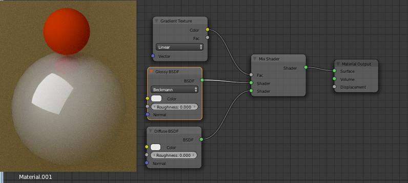

    Depende el tipo de material que quieras simular, se puede mezclar una Glossy con un diffuse a través de una textura de gradiente, mezclando así los dos materiales.
    Jugando con el roughness del Glossy se pueden conseguir diferentes tipos de reflexión en el objeto, (Que lío, mejor con imágenes).
Nombre: lampara.jpg

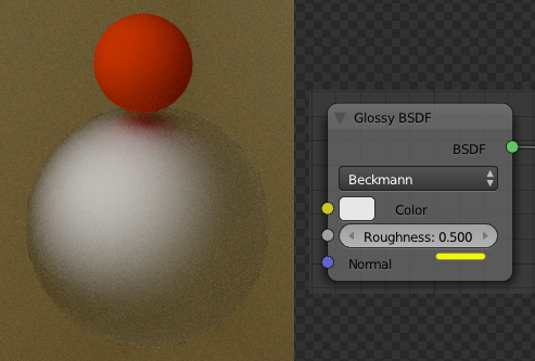

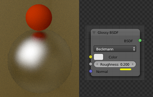

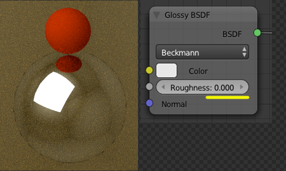

    El cambio de valor de roughness sería más o menos como lo siguiente.
Nombre: Perla1.jpg
Visitas: 452
Tamaño: 187.4 KB
ID: 181287 Clic en la imagen para ver su versión completa.
Nombre: Perla2.jpg
Visitas: 293
Tamaño: 153.3 KB
ID: 181288 Clic en la imagen para ver su versión completa.

Nombre: Perla4.jpg
Visitas: 285
Tamaño: 140.6 KB
