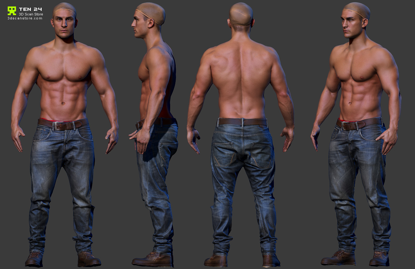

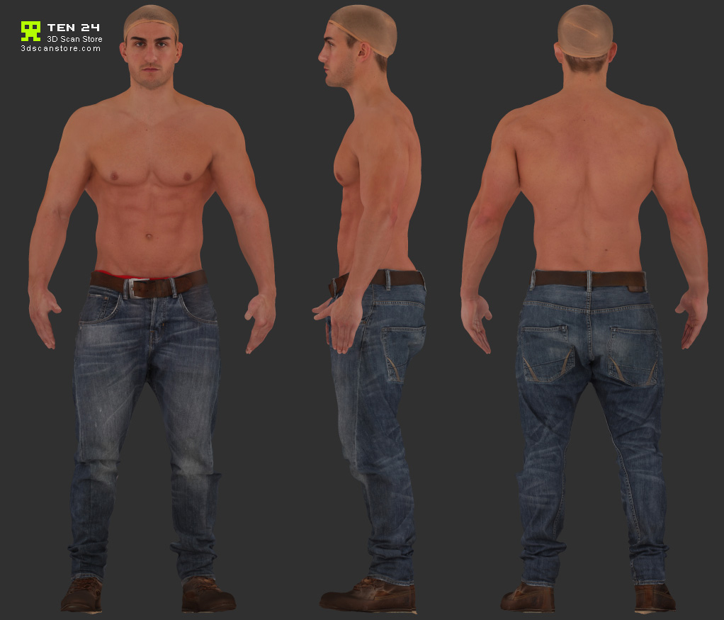

    Hola a todos, bueno mi pregunta es sobre texturizado, básicamente lo que intento hacer es plasmar varias fotografías de una persona en un modelo (o sea transformar todas esas fotografías en una textura), pero no logro dar con un mapeado UV correcto, y tampoco se trabajarlo muy bien en Adobe Photoshop (utilizo el cs4), siempre me quedan borrosas y distorsionadas muchas partes y arruino sombras, estoy bien liado con esto, el personaje es en Low Poly, como para un juego, nada complicado bien sencillo el diseño, lo hice con 3dsmax 2013.
    Algo así quiero hacer, no hablando en si del modelado en detalle, sino de cómo aplicaron las fotografías a la textura del mismo.
Nombre: FullBodyScanP1_FC.jpg
Visitas: 1130
Tamaño: 163.4 KB
ID: 181179 < fotografías.
Nombre: FullBodyScanP1_Rendered.jpg
Visitas: 7176
Tamaño: 248.6 KB
ID: 181180 < fotografías texturizadas. Gracias desde ya a todos.
