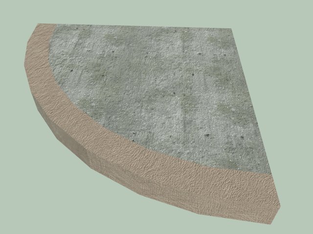

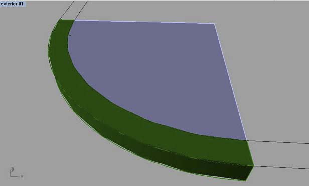

    Buenos días a todos:
    La duda qué se me plantea surge a la hora de extrusionar curvas o bien modelar superficies de revolución como cilindros. El caso es que, al realizar la extrusión, las caras curvas aparecen facetadas, es decir, los planos que van generando esa superficie no se adaptan bien a la curva.
    Me gustaría controlar la variable para dividir en más planos esa cara o suavizar la cara, de forma qué se viera realmente curvo y no con esos vértices tan horribles. Desconozco por más que he buscado orden o variable que controle esto en Rhinoceros, ya he tocado todas las tolerancias y opciones posibles sin éxito.
    ¿Alguien conoce la solución? A continuación os adjunto un par de imágenes de un ejemplo en el que podéis ver una captura de pantalla y el posterior renderizado.

    Superficies curvas facetadas
    Buenas, dlgmax: Gracias por contestar. Efectivamente los parámetros en 3DMax son distintos. El motor de Rhinoceros utiliza superficies NURBS en lugar de las mallas trianguladas MESH que utiliza 3DMax.
    Los parámetros en Rhinoceros se modifican en el cuadro de Propiedades MESH que generan esas superficies NURBS. Sin embargo, no doy con la tecla. Hay dos configuraciones estándar. Una primera opción es la de Jagged&Faster (recortadas y rápido) y una segunda configuración es la de Smooth&Slower (suavizado y lento). Sin embargo, teniendo configurado el Rhinoceros en esta segunda opción sigo obteniendo los resultados que antes exponía, a los que le falta calidad.
    Hay una tercera opción, Cuestom Controls, en la que se pueden detallar todas las opciones de forma manual e ir probando. Es bastante laborioso, pero lo iré tocando por ahí a ver qué saco.
    He estado indagando un poco y he encontrado varias cosas (todas en inglés) con lo que me he elaborado un tutorial para ir probando configuraciones. Por si hay alguien que esté interesado lo cuelgo y a ver qué sacamos entre todos. Perdonad si hay algo que no está traducido correctamente, lo he ido haciendo un poco rápido para poder ponerme con esto.
