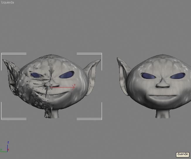

    Problemas con modificador morfeo
    He empezado con los tutoriales básicos de animación que hay en el 3dsMax 6. El de animación de la pelota no tengo problemas. El de la nave espacial tampoco, pero no entiendo por qué hay que ponerle una restricción de orientación con ficticio a la nave para que rote sobre si misma si seleccionando directamente la nave también rota.
    En fin, tengo un problema con el tutorial del modificador morfeo que seguro que hay algún error por elguna parte, he modelado esta cabeza y al aplicarle el morfeo la mitad izquierda se distorsiona, pero la derecha no, a ver si me pueden decir a qué se debe.
    No sé si tendrá que ver el haber modelado solo la mitad y luego haberle puesto simetricidad, pero, aunque contraiga todo el catálogo me sale mal la malla. Un saludo.
Nombre: duende_267.jpg

    Jul 2004
    1,458
    Vaya puedes poner un wireframe? ¿veo la malla como muy sucia, has unido las dos mitades o solo le has dado a symetrical?

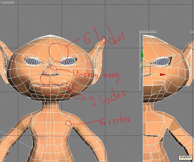

    Apr 2004
    98
    Haber si así se ve mejor, he modelado la mitad, luego le he puesto simetricidad y luego suaviza malla. Yo no veo que la malla sea muy compleja ni con muchos polígonos.
Nombre: suavizado.jpg
Visitas: 415
Tamaño: 59.9 KB

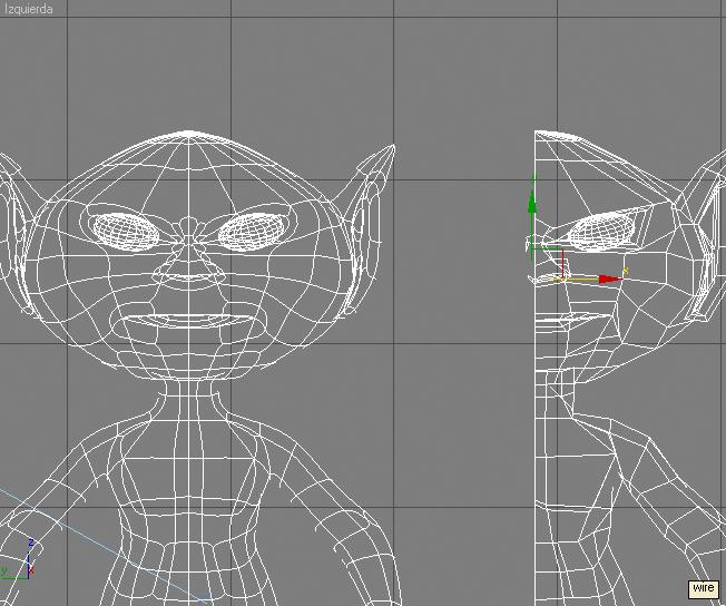

    Apr 2004
    98
    Y en modo alambre.
    Si juegas con el mejor, muere como los demas.
    Apr 2004
    98
    Y en modo alambre (ahora si).
Nombre: wire_703.jpg
Visitas: 393
Tamaño: 57.9 KB
