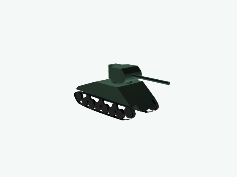

    Estoy trabajado en ello, me falta mucho, pero esto es la base.

    Una pregunta ¿De verdad eres incapaz de hacer algo más parecido a un Sherman que eso? Si quieres te echo un cable. ¿Quieres seguir mi hilo de cómo hago los leopards? Si quieres te ayudo a qué al menos se le parezca algo de verdad, no digo que te salga perfecto (no he modelado ningún Sherman) pero al menos no dará tanta grima, y conste que te lo digo de corazón.
    Ya me dirás.
    Posdata: Conste que mi sistema de modelado es cutre y bananero, vamos de andar por casa.

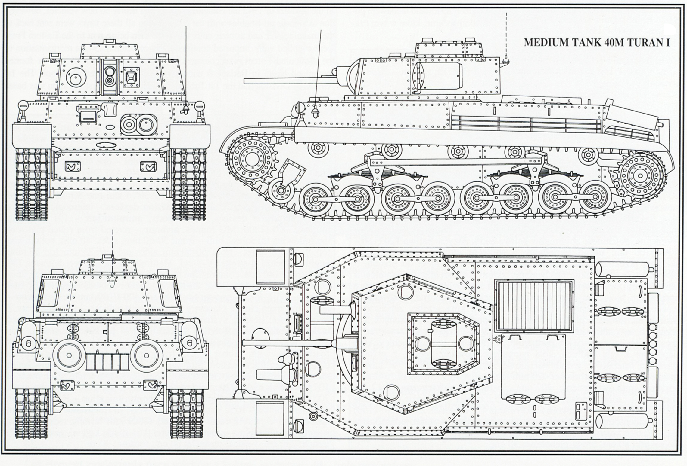

    Te recomiendo que empieces por uno sencillito y cuiando digo sencillito, no quiero decir que sea un simplón feo, te recomiendo el Turan, por tres cosas :
    1.- es fácil de modelar, ya que tiene las esquinas muy definidas y se ve toda la suspension.
    2.- es muy atractivo visualmente ya que tiene muchísimo remache y eso mola.
    3.- no tiene muchos modelos 3D y es difícil de ver en 3D, con lo cual el tuyo es de los pocos, o será.
    Te dejo el plano y ve haciendo lo que te he dicho más arriba. Si no te gusta, búscate el que quieras, pero un Sherman es difícil de narices, te aviso.
    El Turan 1 40M, un tanque hungaro de la IWW, ve buscandote información gráfica de él.
