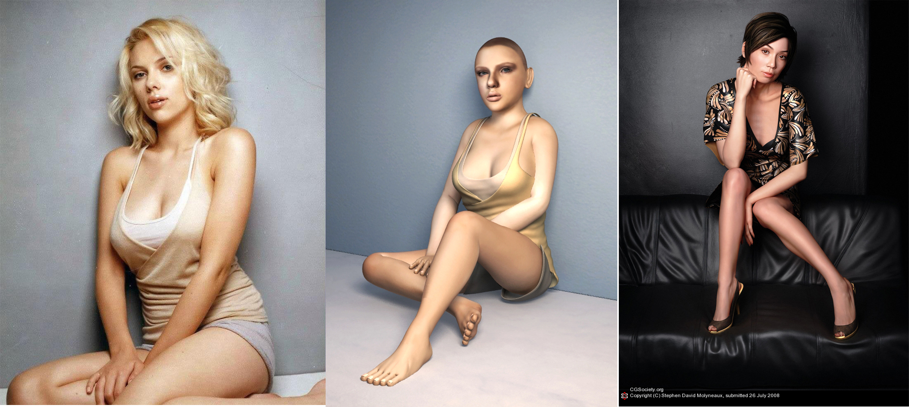

    Como anda comunidad 3d. Yo aquí cada vez con mayores dolores de cabeza buscando mejorar mis renders. La verdad estoy leyendo un montón de tutoriales de iluminación y Mental Ray, pero no alcanzo los resultados deseados. Entonces pensé que a lo mejor aquí podrían darme una mano, o brindarme algunos consejos.
    En la primera imagen es la fotografía en la que me inspiro, en el centro mi diseño en proceso y por último al resultado que me gustaría llegar más allá de ser mucho más sencillo el escenario. Siento que no voy muy bien encaminado, a lo mejor falla las texturas o iluminación, no sé. Alguna sugerencia? Les agradecería un montón. Saludos.
    Me olvidaba, utilizo Maya, y la ropa no está completamente texturizada.

    Podría ser el tipo de material utilizado. Saludos.

    Muchas gracias por tu opinión. Ahora se me ocurrió bajarme una súper textura de 10.000 de resolución a ver si cambia los resultados. El tema ahora es volver a texturizar de principio.

    Yo también estoy en las mismas. En mi opinión creo que tus materiales todavía no están afinados, me refiero a que cosas como la ropa todavía no parece la misma tela que hay en la fotografía, creo que brilla demasiado y supongo que, todavía no has metido una trama ;el comportamiento de la tela tampoco esta, mira los pliegues, no son iguales.
    También me parece que la luz no está del todo. Tienes unas sombras sin negro y eso puede ser un problema, fíjate que dónde está apoyada en la pared debería tener un negro más profundo.
    Como digo es mi opinión, pero ánimo porque tienes un modelo que no está mal (nada mal).

    Catalista, gracias por tus observaciones, tanto tiempo con el diseño que se empieza a acostumbrar el ojo y perdés de vista algunos detalles, voy a mejorarlo partiendo de las cosas que mencionaste. Con respecto a la ropa no tiene una textura terminada, pienso cambiarla toda. Seguramente si lo término lo subo a trabajos terminados. Saludos.

    Hola, puede ser que ese sea un render limpio de Autodesk Maya, me explico con una pregunta, ¿le has sacado el AmbientOclusión?

    Rectifico, viendo la luz que hay dentro del pantalón y demás, sacate un render del AO, y se lo pones, ganara mucho, pero igualmente tendrás que trabajar más las texturas, aplicar varias luces y tonos de luces, jugar con el finalgater.

    Gracias por tu respuesta Borostrong. La verdad es la primera vez que intento meterme al tema de materiales e iluminación tan de lleno. Y veo que me faltan saber varios conceptos. No sé lo que es el Ambient Occlusion. Lo único que hice fue activar en Mental Ray el Global ilumination y final Gathering, con calidad production previamente elegida. Averiguaré un poco sobre el tema, cualquier otra ayuda sería de mucha utilidad, gracias.

    Siempre desde la crítica constructiva y desde mi opinión yo continuaría trabajando el modelado.
    Cuando estés más seguro de tus resultados pasa al siguiente proceso, si antes de ello tienes dudas déjanos una imagen si así lo prefieres.
    Te va a resultar difícil alcanzar los resultados que buscas, no por ello imposible. Debes trabajar la textura y el shading, cuando tengas llegas a un resultado que sea el que buscas comienza hacer las primeras pruebas de render para comprobar que funciona todo correctamente y terminar de ajustar las texturas y el shading.
    Después ya puedes comenzar con la iluminación, busca muchas referencias y así te ayudará a no salirte del resultado que quieres.
    Recuerda el estilo qué estás buscando, cada estilo tiene sus normas. Al estar comenzando te resultara más fácil si vas colocando una por una las luces y las vas ajustando.
    Cuando ya tengas las luces en la posición y ajustadas, trata de configurar tu Render Setup y optimizar los tiempos.
    Si quieres puedes ir subiendo imágenes y de esta forma vamos viendo el progreso. Un saludo y suerte.

    Bandraiken, muchas gracias por la buena onda. Estoy probando ahora con un programa qué vienen con luces armadas. Creo que voy a realizar unas pruebas y subo los avances. Gracias por los tips.
