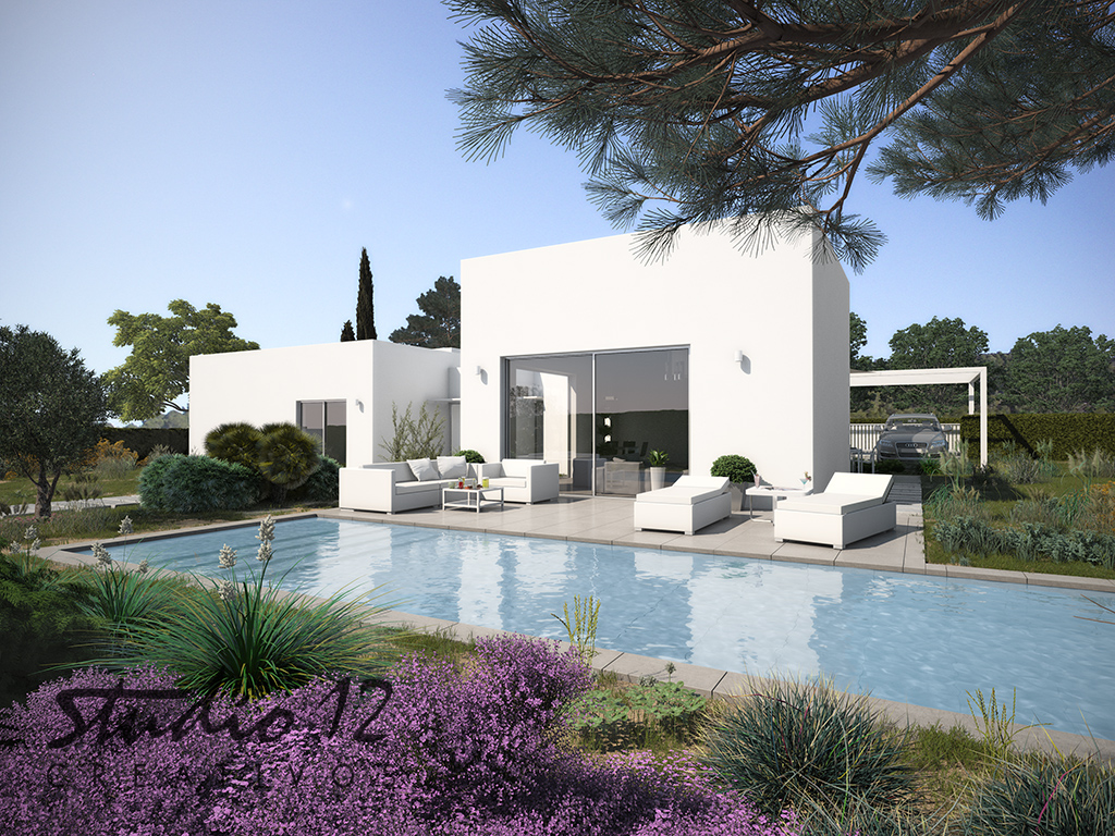

    Hola. Os presento uno de mis últimos trabajos. Tengo la duda de si está bien el trabajo ya que, creo que me he pasado con la intensidad de la luz.
    Realizado con 3ds Max y V-ray. Gracias.

    Hola, bueno no está nada mal. Puede ser que las texturas tan blancas y limipias te hagan parecer que te has pasado con la intensidad de la luz.
    Aya van unos consejos. Difunna un poco las sombras, estas están muy marcadas y ponle un color más amarillento al tipo de luz que hayas utilizado, Vraysun, target direct, y yo le pondría alguna textura con algo de suciedad, algo que se note que ahí en ese sitio hay vida. Un saludo.

    Muchas gracias por la respuesta y los consejos.
    Pensare en como darle algo más de vida a las siguientes. Saludos.
