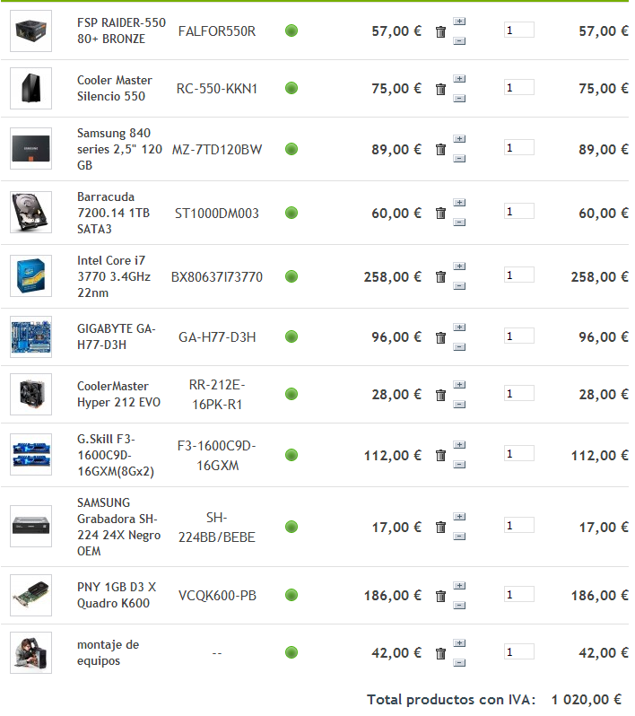

    Primero, quiero darles gracias por su ayuda.
    Después de leer sus comentarios me decidí a investigar un poco más el tema y pedir presupuesto s de otras empresas.
    Y me llego una oferta bastante interesante, lo más que me dado nota, que ofrecen tarjeta gráfica PNY Cuadro K600.
    Aquí les dejo la configuración. Yo no puedo aumentar el presupuesto por eso tengo que buscar mejor oferta en este rango de 1000-1050 euros.
Nombre: config.png
Visitas: 733
Tamaño: 85.3 KB
    Espero sus comentarios.
    Mil gracias por dedicar su tiempo en ayudarme.
    Sobre cosas que quiero hacer con este ordenador:
    Quiero dedicarme más a Motion Graphics, simulaciones 3d etc. Mayoría de trabajo en herramientas 3D y After Effects.

    En ese presupuesto fallaría la tarjeta, esa Quadro K600 tiene una potencia muy limitada tanto para visores como para trabajar en general. Es muy parecida a la Quadro 600 que era una tarjeta qué para 2D va bien, pero para 3D es insuficiente.
    ¿Quién te lo vende?
    Si puedes haz una lista detallada de los programas que usarías.

    El presupuesto es del Aussar, es, el comentario de ellos:
    -Tarjeta gráfica profesional PNY Quadro K600. Nuevo modelo con Kepler ideal para uso profesional como demandabas.
    Mi demanda:
    Lugar de trabajo: Diseño 3D, diseño gráfico, edición de videos etc.
    Las herramientas principales que utilizo: 3DS Max, Adobe After Effects, Adobe Photoshop, Illustrator y para algunas simulaciones Blender. A veces me gusta jugar en ZBrush, pero solo para experimentar etc. Nada muy serio. Gracias,.

    Entonces esta de K600, me va a servir bien? No hago nada muy complejo en 3Ds Max.
    Por ejemplo: de momento comprare la K600 será posible después comprar la de 2000 si problemas de instalarla? O tengo que mirar la caja especial?

    El problema de la Quadro K600 es que monta memoria del tipo GDR3, cuando la Quadro 2000 y la K2000 actual montan GDR5 que es mucho más rápida.
    De hecho, si miras las especificaciones de la Quadro K600 y la Quadro K2000 no verás aparentemente grandes diferencias, pero si te fijas en la memoria qué montan ahí es donde realmente la K2000 se muestra superior. ¿De qué sirve que se realicen los cálculos relativamente rápido si la memoria no es lo suficientemente rápida o abundante? Ahí esté el problema.
    La Quadro K600 ha mejorado en relación a la Quadro 600 pero no deja de ser una tarjeta de entrada de gama.
    ¿Te servirá? No lo sé. Lo ideal sería qué te pudieran mostrar alguna prueba del funcionamiento de la tarjeta, alguna comparativa, pídeselo por gusto a ver si te pudieran hacer el favor. Sería una buena forma de promoción para su tienda.
    Pásate si quieres por la sección de 3Ds Max y pregunta qué tarjetas monta la gente.

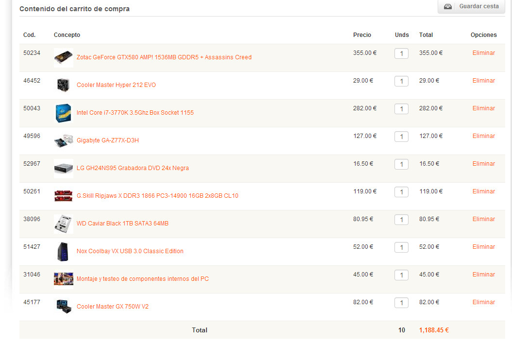

    Si tuviera qué basarme en tu configuración compraría una GTX 570 o GTX 580 que saldrían proporcionalmente más baratas, aunque ya te digo que en los visores de 3Ds Max perderías velocidad, aunque en el resto de programas ganarías por potencia bruta. Si tuviera qué centrarme en mover muchos polígonos y acelerar visores me iría a una Quadro.
    La verdadera pregunta es, ¿con qué tarjeta gráfica estas trabajando ahora?

    Si has sido capaz de mover 3Ds Max con esa tarjeta con una GTX de la serie 500 como las que te he comentado deberías notar mejoría en el programa y en resto una diferencia mucho mayor, principalmente porque muchos de esos programas están muy relacionado con CUDA como sabes y en ese sentido las GTX tienen mayor número de núcleos de doble precisión lo que las hace especialmente competentes para trabajar con ese tipo de aplicaciones.
    Blender a su vez recomienda el uso de este tipo de modelos que te he comentado, por ejemplo, para render por GPU tal y como puedes ver en este enlace.
    Con esto te quiero decir que las tarjetas Quadro de gama baja son útiles para trabajar en 2D, pero ni son buenas en 3D ni son buenas para trabajo en general debido a qué su memoria es lenta y por tanto ralentizan el flujo de trabajo. Ten claro que de GDR3 a GDR5 hay una gran diferencia y eso se nota a la hora de trabajar.
    Nvidia quiere vender las GTX 600, desterrando a las GTX 500, básicamente porque le sale mucho más barato producirlas debido entre otras cosas a la reducción en el número de transistores por lo que el beneficio que sacan es aún mayor. Así que las venden más caras aun siendo más baratas de producir, una jugada maestra ya que la gente las sigue comprando también como tarjetas para trabajar. Pero no dejan de ser tarjetas de juegos que son el doble de rápidas en cálculos FP32 pero mucho más lentas en cálculos FP64, y eso se traduce en que una GTX 680 se muestra más lenta qué una GTX 480 y mucho más lenta qué una GTX 580 tal y como puedes ver aquí.

    Vale.
    Qué tal esta configuración que he hecho según tus sugerencias?
Nombre: carito_pccomponentes.jpg
Visitas: 578
Tamaño: 138.2 KB
    Posdata: De verdad que ya estoy perdido con tanta información,.

    Esa GTX 580 es una bestia en todos los sentidos, el problema es que tiene un precio algo elevado a pesar de estar de oferta. Y claro, gastar 355 euros más gastos de envío para qué la tarjeta no vaya rápida en visores es un poco un derroche. Si no tuvieras que trabajar con 3Ds Max sería una gran opción por potencia.
    Otra opción es montar una GTX + Quadro que es algo que está montando mucha gente ahora con buenos resultados. Para eso tendrías que optar por algo de segunda mano ya que los precios de las tarjetas nuevas son disparatados. ¿Cómo lo ves?

    Aver, la idea sobre montar 2, es buena.
    Por ejemplo, ahora compro una normal, por ejemplo: GTX660 y después una de los Quadro de segunda mano, como me enseñaste antes.
    Entonces que tengo que mirar para tener esta posibilidad? Una placa base más seria o algo?
    Te agradezco mucho por tu ayuda y consejos.

    Sí, se puede hacer tal y como comentan aquí.
    En realidad, cualquier placa moderna como esa debería poder trabajar sin problemas con ambas tarjetas a la vez. De hecho, nuestro compañero atomicsergio ya ha probado dos placas distintas demostrando que es perfectamente posible y hay otros casos con una configuración similar a la tuya montando tarjetas Quadro y GTX con éxito y buenos resultados.
    Te he mandado un mensaje privado, revisa tu bandeja de entrada.
