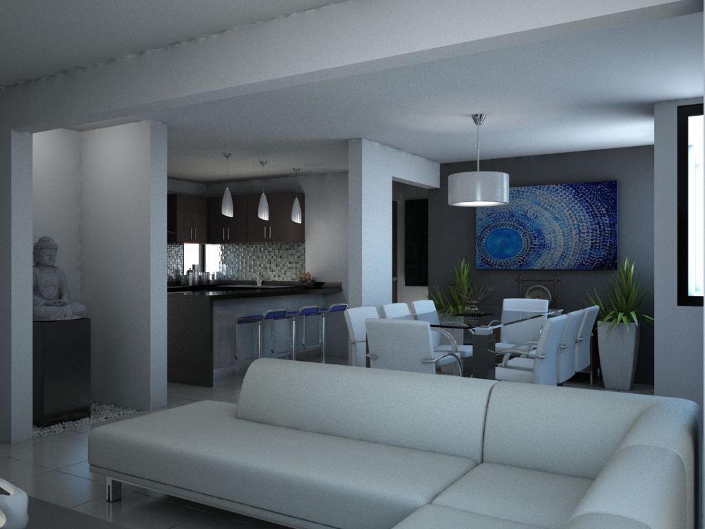

    Qué tal buenas tardes soy nuevo en el foro disculpen cualquier equivocación. Estoy haciendo un render y tengo los siguientes problemas:
    1. En las esquinas se me filtra la luz y no encuentro qué parámetro mover para eliminarlo.
    2. El render sale granulado.
    Agradecería me apoyaran con estos problemas y si tienen algún tip o consejo para mejorar mi render, estoy utilizando 3dsmax 2010 y Vray RT 2.10.01, adjunto render.

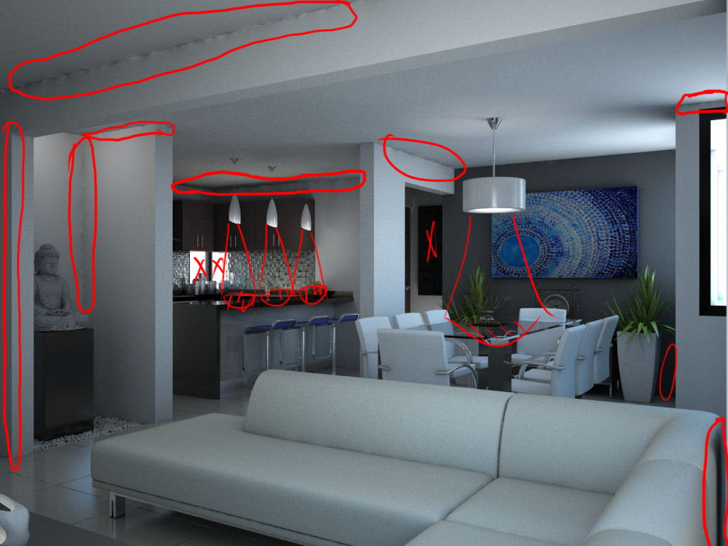

    Te recomiendo que te mires estos dos enlaces:http://www.foro3d.com/f20/iluminació...vray-5474.htmlhttp://www.foro3d.com/f20/taller-ilu...y-I-57856.htmlte van a ser de mucha ayuda. Por hacer un resumen de problemas que tiene ese render, siempre de forma constructiva:-Ruido.-Artefactos.-Filtraciones de luz.-Luces que no iluminan.-La composición no ayuda.-AO Low o Nulo.-Las paredes podrías ponerles algún chamfer para qué no tener esos cantos tan duros.-Sombras innecesarias. Trata de darle más armonía al render que ahora mismo parece iluminado con una luz ambiental. Te subo tu render con la corrección. Un saludo.
Nombre: RENDER 1_correc.png
