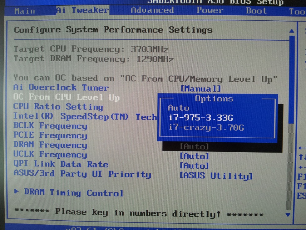

    Lo primero de todo es entrar en BIOS. Para ello conforme arranque el equipo hay que presionar rápidamente y de forma consecutiva el botón Supr del teclado.
    Nos desplazamos con las flechas de dirección del propio teclado a la segunda pestaña llamada Ai Tweaker y observamos que hay un parámetro arriba llamado Ai Overclok Tuner, nos situamos sobre él y pulsamos enter o Intro como queramos, observamos que hay varias opciones (Auto, Manual.) así que, nos desplazamos hasta Manual y confirmamos con Enter o Intro de nuevo.
    El segundo y último parámetro que hay que tocar y con el que elegimos la frecuencia es OC From CPU Level Up tal y como muestra esta captura:
Nombre: Elegir OC.jpg
Visitas: 119
Tamaño: 314.4 KB
    Cuidado con poner valores altos. Eso es lo que determinara de forma automática hasta dónde subirá la frecuencia.
    Recomiendo no pasar de 3.33 Ghz. Aquellos que quieran subir hasta 3.7 GHz que lo hagan sabiendo bien qué están haciendo y controlando el equipo en todo momento ya qué tanto el consumo como las temperaturas se dispararan.

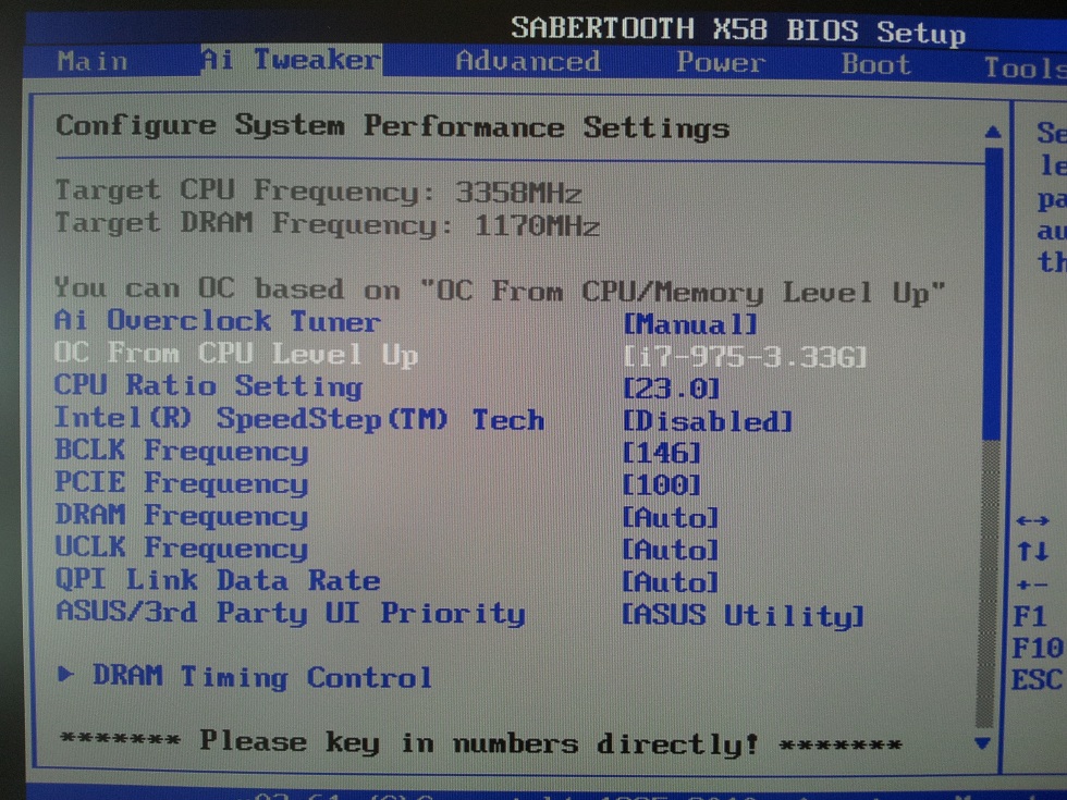

    El resultado sería el siguiente para 3.33 Ghz:
Nombre: OC a 3 33.jpg
Visitas: 104
Tamaño: 302.8 KB

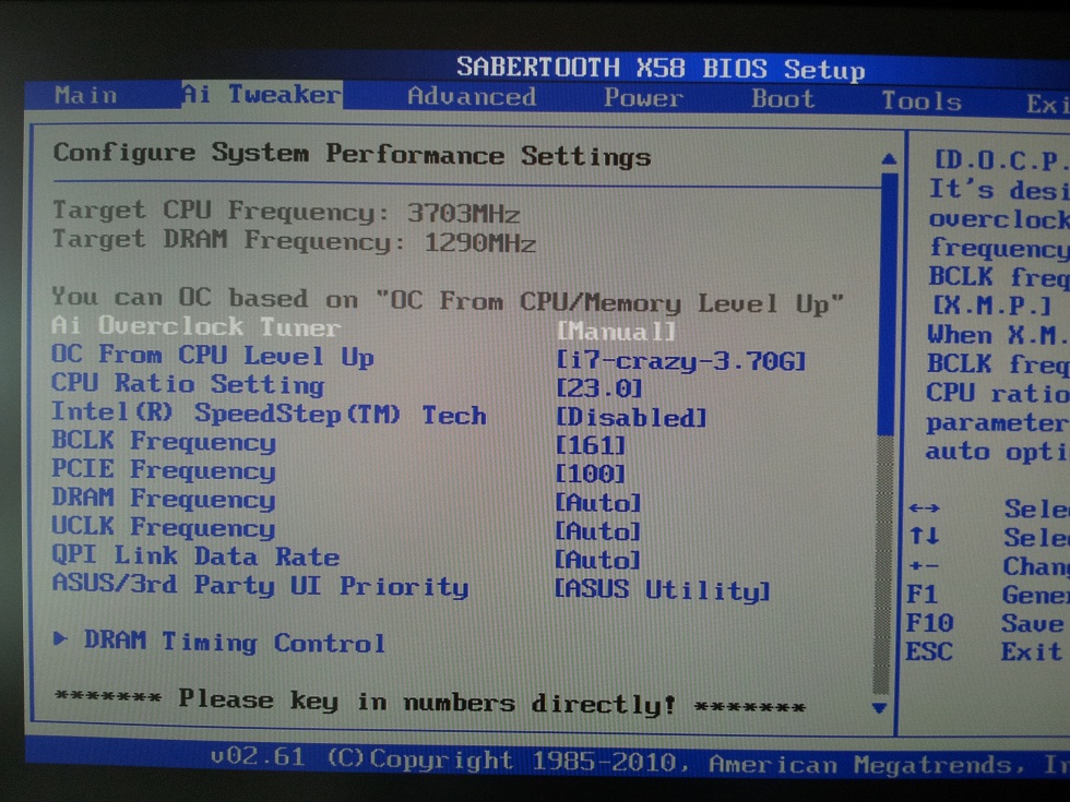

    Y para los que los que se arriesguen a subir a 3.7 GHz verán lo siguiente:
Nombre: OC a 3 70 extremo.jpg
Visitas: 112
Tamaño: 279.7 KB
