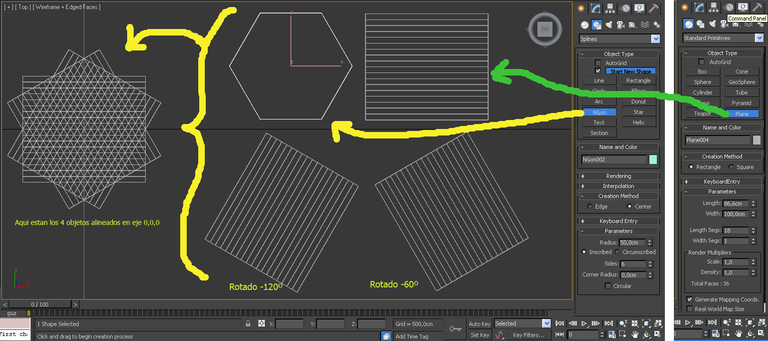

    1.-Cre un Ngon para guiarme, y lo posicióne en eje 0,0,0, solo utilice para calcular los triangulos.
    2.-Luego cree un Plane (convertirlo a editable poly) y lo rote (con angleSnap, tecla A) manteniendo pulsado Shift(para clonar), en 60 grados, cuando aparece el modo, le ingreso que copie 2, entonces se crea una copia a 60 y otra a 120 grados. Aline todo a coordenadas 0,0,0.
Nombre: 1 copia.jpg
Visitas: 169
Tamaño: 521.2 KB
    3.-Ahora seleccione el plane1 y vas a Create>Geometry>Compound Objects y Proboolean, en Parameters eliges Imprint (los operadores de la izquierda de este quedan sin efecto, es decir, no importa cual elijas.
    4.-Presionas Start Picking y eliges el Plane2, notaras que se corta en los extremos.

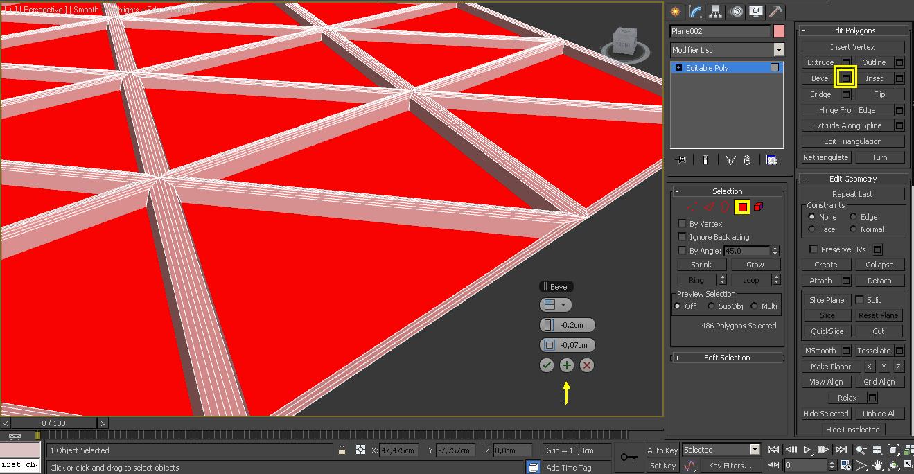

    11.-En modo polygon selecciona todo y dale a botón derecho de Bevel, elije By Polygon, en height 8cm y outline -0,5cm (negativo). Notaras que todos están correctamente en proporción, si este no fuera el caso, debes volver a soldar con un valor un poco más alto.
    12.-Cancela el bevel, era solo para comprobar.
    13.-Bien, ahora con todos los polys seleccionados le das a Bevel y vas jugando con esos valores para hacerle edges e ir redondeando o bien con Inset y extrude.
    Aquí te dejo los valores que le he aplicado a bevel, cuando los cambies le das al MAS de Bevel, ver imagen. Cuando finalices le das a Ok.
    A)-0,01/-0,05.
    B)-0,01/-0,06.
    C)-0,01/-0,05.
    D)-0,20/-0,07 (el -0,20 es para darle más profundidad).
