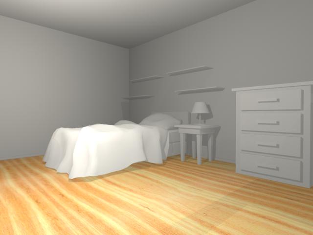

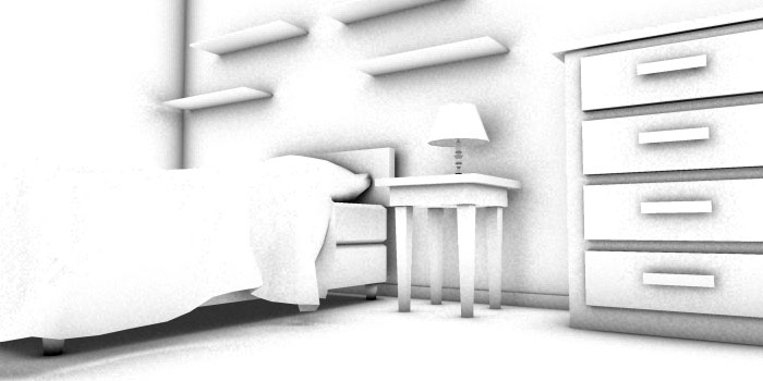

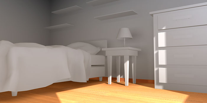

    Y como soy yo el que propongo este mensaje quiero ser también el primero en publicar una de mis pruebas de iluminación estándar, saludos y espero que muchísima gente participe.
Nombre: 07_139.jpg
Visitas: 785
Tamaño: 18.2 KB
ID: 9132   Clic en la imagen para ver su versión completa.
Nombre: 08_321.jpg
Visitas: 665
Tamaño: 18.1 KB
ID: 9133   Clic en la imagen para ver su versión completa.
Nombre: 09_957.jpg
Visitas: 669
Tamaño: 15.9 KB
ID: 9134   Clic en la imagen para ver su versión completa.
Nombre: 10_426.jpg
Visitas: 701
Tamaño: 14.4 KB

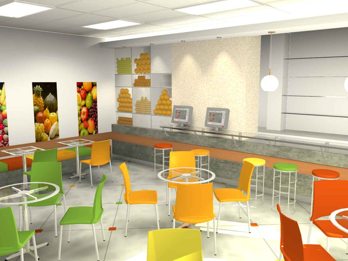

    Buenos días señores, luego de un tiempo sin entrar al foro y sin mover este tema, les dejo aquí unas pruebas echas con Scanline y sus parámetros.
    Para esta scena utilice 8 luces de relleno colocadas 4 en la parte superior y 4 en la parte inferior del modelo, con luces omnis, y las lámparas internas las puse con target spot y sombras de área.
    También les dejo la escena, espero que aporten un poco, gracias.
    Posdata: Dideje me tome el abuso de agarrar tu escena para este mensaje, espero y no te moleste, gracias.
Nombre: parametros_1.jpg
Visitas: 597
Tamaño: 88.0 KB
ID: 9914   Clic en la imagen para ver su versión completa.
Nombre: parametros_1.1.jpg
Visitas: 646
Tamaño: 65.3 KB
ID: 9915   Clic en la imagen para ver su versión completa.
Nombre: prueba_1_148.jpg
Visitas: 790
Tamaño: 14.5 KB

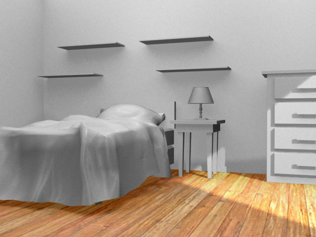

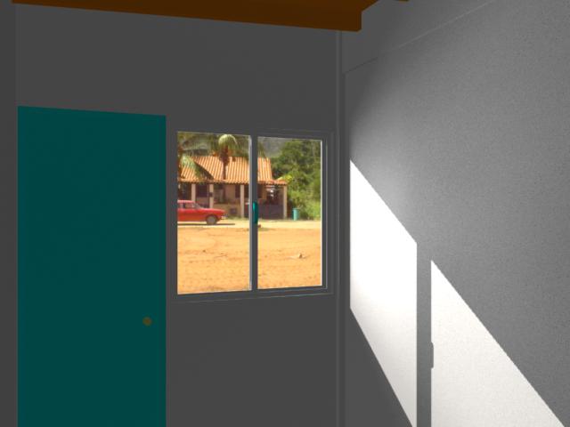

    Que excelente iniciativa, no la había visto anteriormente. Revivo el hilo porque me parece que es una gran idea (ojalá más gente se anime, aquí en el foro veo que la mayoría domina el tema de la iluminación y que mejor ejercicio que aplicar esos conceptos sin automatizaciónes), siguiendo con la idea de 3dtenso tomé la misma escena del tutorial de Dideje y traté de iluminarla sin GI, pongo el render tal cual salió al cual sólo le apliqué un pase de AO para oscurecer las esquinas, la escena tiene 12 focos (los 6 de arriba en los paneles auto iluminados para mantener la coherencia de la iluminación y 4 más para simular los rebotes en las paredes de la habitación y el color bled. Saludos.
    Edito: me quedé con las ganas así que, pongo una segunda prueba un poco más trabajada (render por capas y compuesto en Adobe Photoshop), sin GI.
Nombre: no_gi.jpg
Visitas: 379
Tamaño: 24.9 KB
ID: 21359   Clic en la imagen para ver su versión completa.
Nombre: no_gi2.jpg
Visitas: 398
Tamaño: 48.7 KB

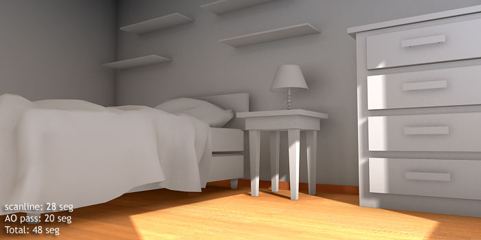

    Aquí dejo otra prueba con Scanline, vamos gente animense, que pasa, probemos y postiemos.
Nombre: 01.jpg
Visitas: 160
Tamaño: 14.8 KB

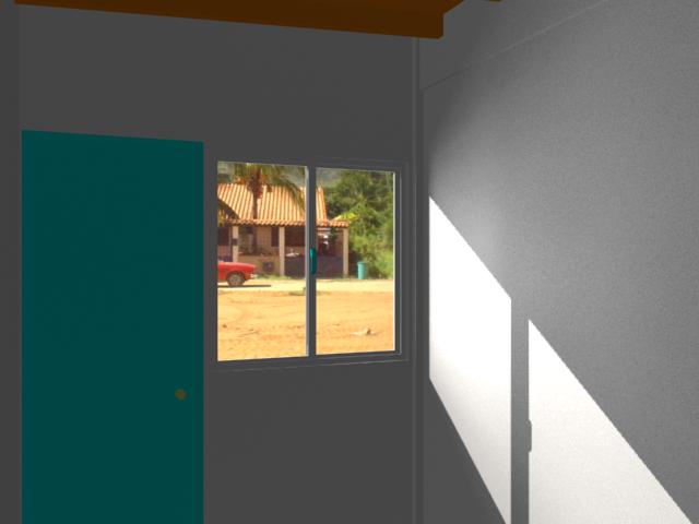

    Hola a todos, adjunto mi prueba de iluminación estándar, elaborada con las técnicas que se explican en CGarchitect (una omni en modo ambiental, 4 omnis en difuso, 1omni en difuso y especular y una direccional libre en difuso y especular).
Nombre: prueba.jpg
Visitas: 176
Tamaño: 18.1 KB

    Pentium 4 - 2,80ht - 2 gigas de Ram - Quadro380xgl - 6 segundos de render.
Nombre: Prueba.jpg
Visitas: 143
Tamaño: 14.2 KB

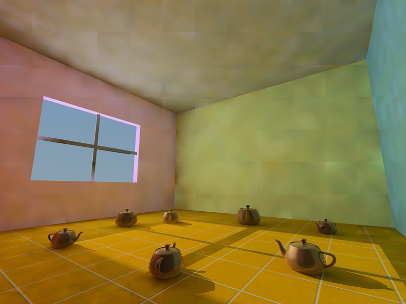

    Gente, aquí pongo mi práctica de render con luces estándar, son muchas muchas, también dajunto un par de capturas de imagen, el render se hizo en 1024x768 y levo 1 minuto 24 segundos, luego hice un par de retoques en mensaje producción, (el foco e intensifique el resplandor en la ventana).
    La escena esta compuesta por muchas luces, pero básicamente explico el funcionamiento.
    Las rositas de arriba vendrían a ser solamente proyectoras de sobras, o sea entre todas esas spot se simula (o intenta simular) algo parecido al efecto de una luz de área, solo que al hacerlo con mapa de sombras (cast shadows) es más rápido en el render, estas luces no iluminan nada en la escena (le puse un valor muy bajo), solo proyectan sombras, esto lo hice invirtiendo el color de densidad de sombras (que está en negro) llevándolo a blanco o gris, y poniendo el valor en -1.
    Las luces celestes (omni) de la escena las puse para rellenar y dar un poco de color de ambiente, en este caso las puse celestitas y con baja intensidad y sombras muy suaves, además estas están atenuadas a cierta distancia (creo que era 2m-8m).
    La directa que entra por la ventana es el sol y la omni que está en la ventana vendría a ser el cielo que entra por la misma que es color celeste también (también tiene atenuación).
    Luego hay 2 ommis (una roja y otra amarilla) que son luces de ambiente y vendrían a simular los rebotes en las pareces, aunque aún no le hagarro buen la mano a las ambientales creo que tienen mucho potencial (según leí).
    Solo me queda ese spot verde que es una luz verde para darle una variación de colores al personaje y esta atenuada también.
    Solo use mapas de sombras (me estoy dando cuenta) y sé que es bastante liada, pero creo que practicando vamos a poder llegar a resultados muy buenos. Saludos y que viva este mensajes.
Nombre: juanchito-en-teterolandia-D.jpg
Visitas: 261
Tamaño: 99.6 KB
ID: 22191   Clic en la imagen para ver su versión completa.
Nombre: z.jpg
Visitas: 124
Tamaño: 31.8 KB
ID: 22192   Clic en la imagen para ver su versión completa.
Nombre: juanchito-en-teterolandiain.jpg
Visitas: 173
Tamaño: 93.8 KB
ID: 22193   Clic en la imagen para ver su versión completa.
Nombre: captura.jpg
Visitas: 163
Tamaño: 82.7 KB

    Así tal cual salió la imagen directa desde Vray con IG, en realidad admito que se pueden lograr cosas 1 millón de veces más elavorada, es solo que anoche no tenía más fuersas por lo que solo hice lo básico (una luz directa para el sol y una Vray light en la ventana), bueno al parecer por los resultados no soy muy bueno o no toco los parámetros más justos por que para 800 por 600 tardó justo 1 hora y 2 minutos, todo está en calidad media del Irradiance Map, la Vray light no le toque los parámetros (solo el tamaño) y la otra es de área, creo que ajustando los parámetro Vray se puede lograr una imagen en 20 minutos, tal vez los materiales que tengo en la escena sean los culpables, de todas formas, hasta sin IG es lentisima la Vray light, fíjense que ha diferencia de las imágenes sin IG esta tiene un par de cosas que le quedarían muy bien a una imagen fina, como el sangrado del rojo sobre la cabeza del personaje, la luz de la ventana la marca el contorno de luz que despega y le da más contraste al personaje, esta escena está más clara y esta bueno poder comparar 2 resultados diferentes.
    A ver que dicen.

  38. #38
    May 2005
    1,131
    Iluminación primeros pasos
    Creo que 1 hora y 2 minutos es mucho tiempo para esa calidad, pero sigo en lo mismo porque no subes la escena para hacer pruebas, cuestión de comparar. Saludos.

    2m 44 seg con GI obviamente los parámetros son los más bajos y la calidad también, no sé que paso con el render por que la metí en milímetros, creo que para el Vray cuando utilizas fotones Dideje dice que es mejor trabajar con centímetros yo siempre he trabajado en centímetros y no he tenido problemas, también en el manual de Endora dice que depende del tamaño de la escena se configura el search distance, en unos días pongo una imagen definitiva, voy a salir, pero espero que pongan renders para comparar y muy buena iniciativa. Saludos.

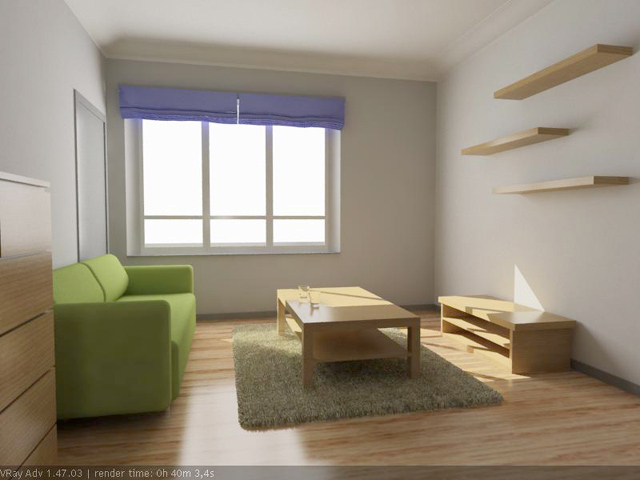

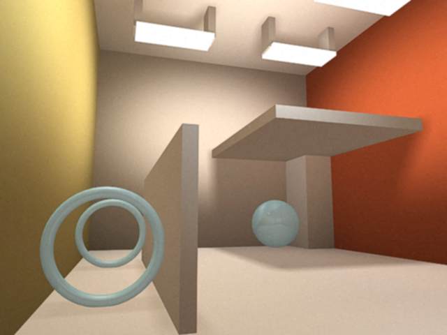

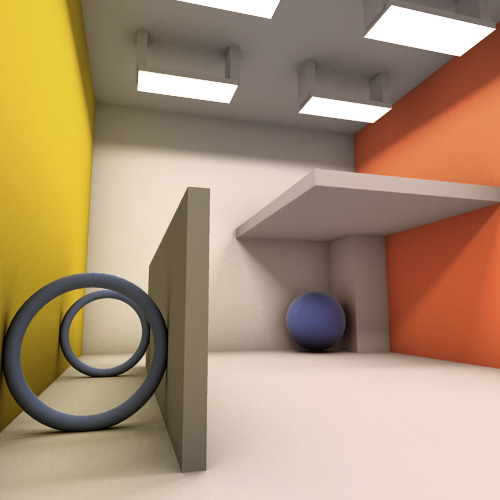

    Hace mucho que no usaba Vray así que, seguramente se le puede sacar mucho más partido (de hecho, la colocar en el Color Mapping un Hsv el piso y las teteras quedó muy mal) pero pongo 2 pruebas en resolución (la primera en Vray y la segunda con Scanline).
    La prueba con Vray en 500x375 tardó 4:12 (en 1024x768 fueron 12:55), con Scanline a 500x375 demoró 0:18 (en 1024x768 fueron 1:09).
    Con Scanline estoy usando 14 focos, 5 omnis para simular el color bleed (una para cada muro y otro para el cielo de la habitación), una direct a modo de sol, una direct para generar las sombras en el suelo, 6 spot en la ventana (para simular sombras de área) y un omni volando en el centro de la escena para darle una luz ambiente.
    Los resultados todavía no me convencen, pero de a poco iré mejorando, está muy interesante este hilo. Saludos.

    Bueno creo que ya queda bastante descartada la teoría de que con iluminación global se pueden lograr mejores resultados en el mimo tiempo, nadie niega que se puedan lograr mejores resultados, pero para ello hay que esperar mucho, y para los que quieren hacer un rendser para animación no se puede.
    De las imágenes de César me parece mejor la que no tiene IG y bueno es cuestión de experimentar con una nueva escena tal vez más realista, recuerdo haber visto una de un tutorial que era muy interesante si les interassa puedo adjuntarlas para que hagamos pruebas. Saludos.

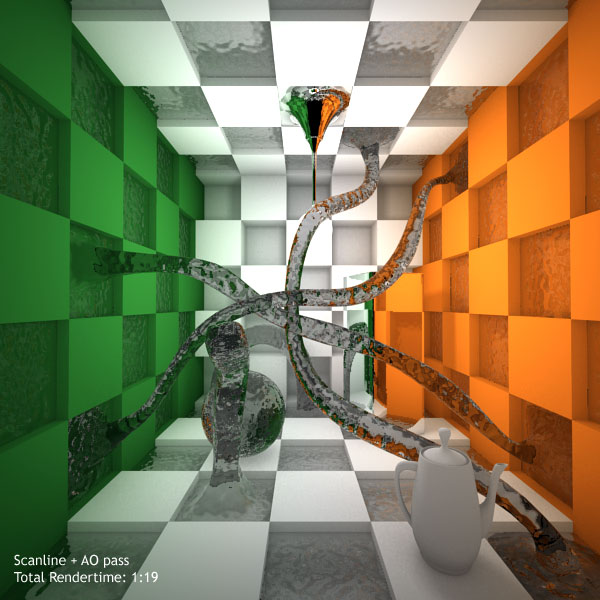

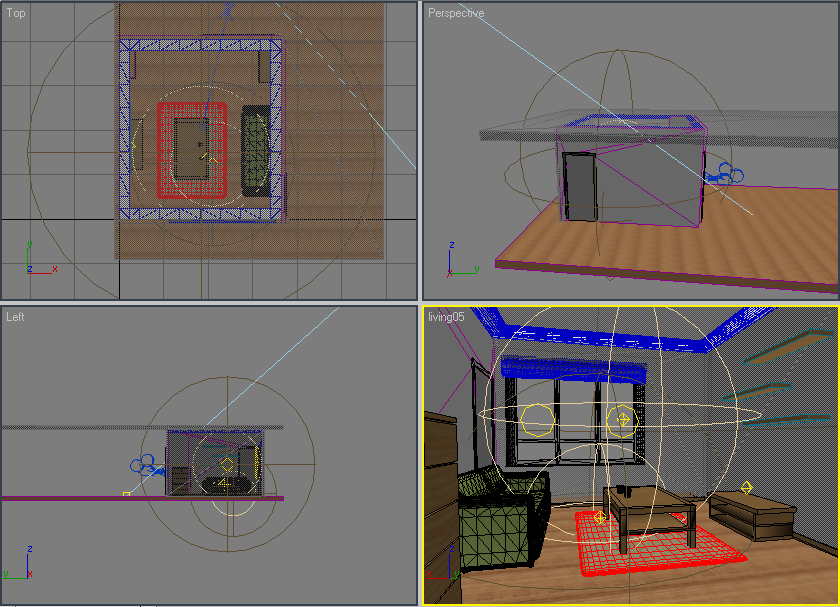

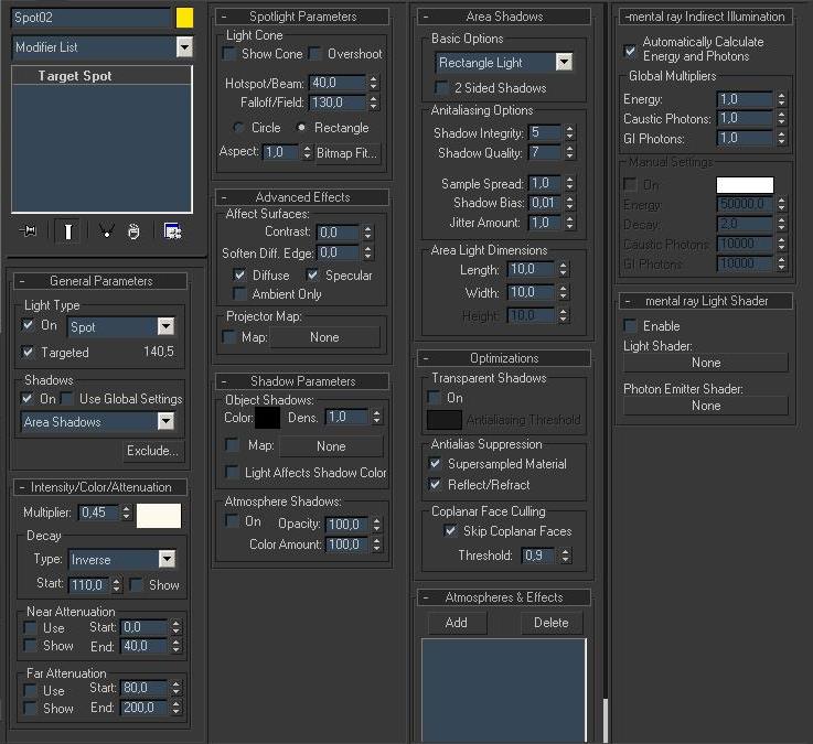

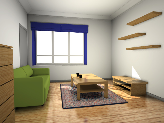

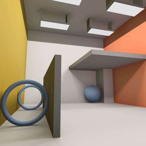

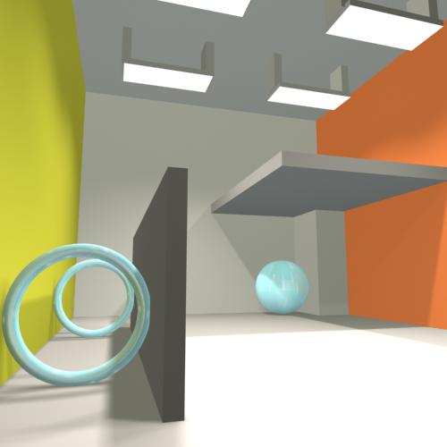

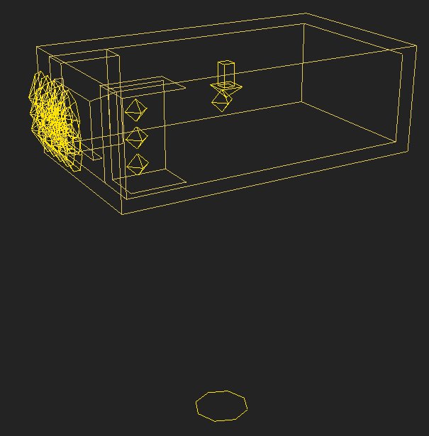

    Hola, dejo otra prueba con una de las escenas del tutorial de Dideje, está hecha con Scanline y sin retoque, una de las cosas que me cuesta solucionar el tema de la exactitud de las sombras (entre otras cosas) pero de a poco espero ir encontrando soluciones, lo de la gente más iluminada al acercarse a una luz de relleno ya está resuelto (era n problema tonto mío, la luz de relleno debía dejarla en ambient only sin que afecte al Specular ni el Diffuse). De más esta decir que la escena tiene varios fallos evidentes, pero la práctica hace al maestro (dicen.) así que, yo sigo practicando, el tiempo de render fueron 43 segundos en un Pentium IV de 2.4 (sin HT, de los normals). Saludos.
    Edito: agrego un render con el problema de las sombras resuelto (se me pasaba la luz al cuarto producto de los parámetros del mapa de sombras), también le agregué una luz proveniente del sol.

    Muy buenas las pruebas, aunque aún no alcanzo a entender o mejor dicho a dominar del todo el tema de las ambientales también las uso, aunque a veces, después de no lograr mis resultados deseados término dejándolas en difusse.
    En el wire hay por debajo una vuz o un target que no estoy deguro porque está ahí? No entendí a que te referías con sin HT, de los normals y bueno nada más, muy bien por el intento, además veo que lograste algo bueno con muchas menos luces que las que usamos en el ejercicio anterior. Saludos.

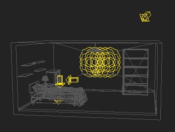

    Hola ales, el spot que hay bajo la habitación es para el color bled, es un ambient only con atenuación lejana de manera de que tiña levemente la habitación a partir del piso. Lo del procesador sin HT es sólo eso, es un Pentium 4 sin tecnología Hyper-threading (por cierto, los con HT son más rápidos, es sólo de referencia).
    El tema de las ambientales yo tampoco lo domino del todo, lo que trato de hacer es poner un foco en ambient only y con la atenuación lejana limitas su efecto (como en el cuarto que para oscurecerlo puse omnis con intensidad negativa en ambient only y atenuación lejana para delimitar al cuarto el efecto de esos focos). Otra cosa muy útil es escalar los focos para acomodar la atenuación lejana, así es fácil poder cubrir más área con sólo un foco.

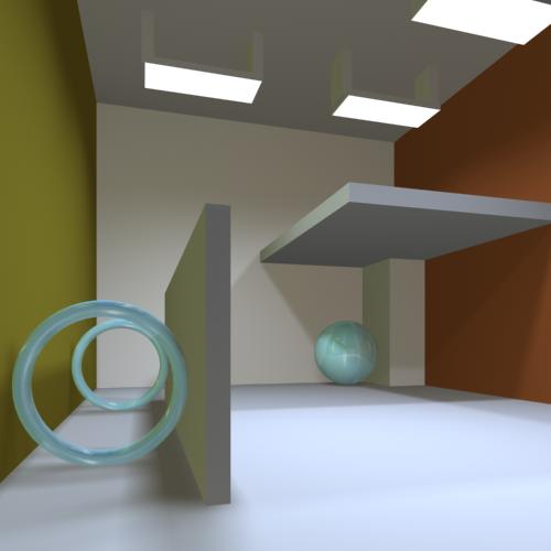

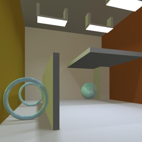

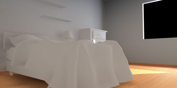

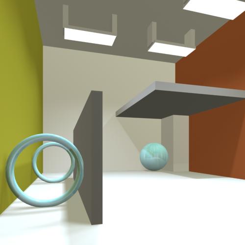

    Hola gente, pongo mis primeras pruebas usando Scanline, la escena aún no está texturizada (sólo una madera en el piso para poder teñir levemente la escena y que gane ambiente (al menos a mí me gusta cómo queda).
    Los renders demoran entre 10 a 30 segundos (según la perspectiva, el nombre del archivo es el tiempo de render), son 7 tipos de focos con distintos propósitos, hay algunos que son para generar sombras, otros de relleno, otros para simular luces de área (instancias de un tipo de foco), otros para oscurecer (bajo la cama) y otro para simular color bled, es un poco confuso de explicar, pero adjunto una captura del viewport. Saludos.

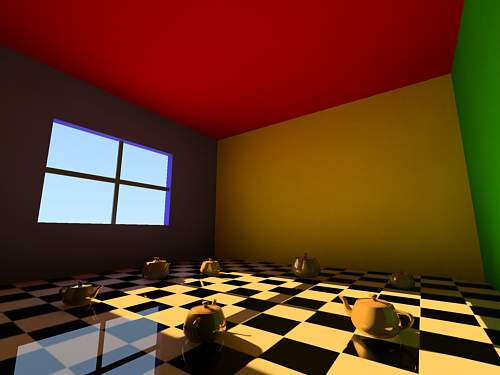

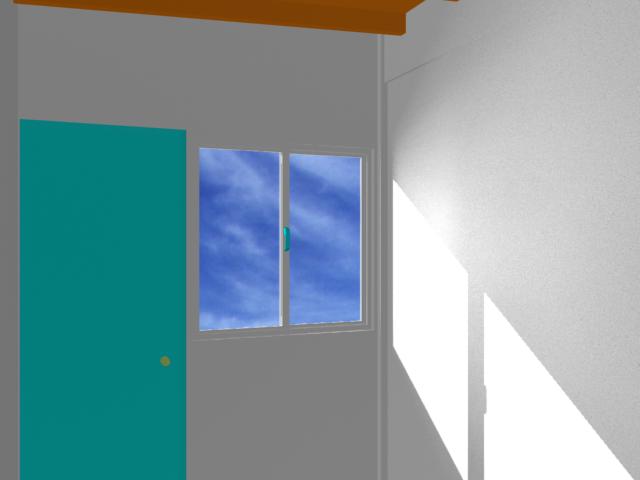

    Bueno lo primero saludar a todos los del forengue y decir que es muy, pero muy bueno el contenido de los mensajes, se aprende a montones bueno la primer contribucion, mi pequeño aporte.
    Igual falta harto por recorrer.
