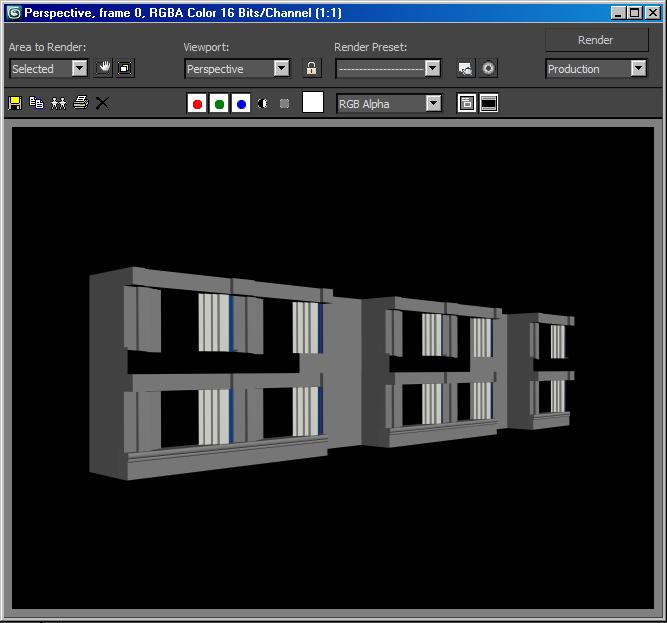

    Hola. Me gustaría qué este edificio:
Nombre: QZFYrDx.jpg
Visitas: 285
Tamaño: 34.5 KB
    Tuviera la apariencia de una casa, por lo que le debo aplicar la textura o material de pintura plástica, pero no sé cómo, o al menos cuando lo intento me sale deformada, no sé si me explico. Por cierto, el edificio no está acabado.
    Que debo hacer? Cómo?
    Muchas gracias.
    Por cierto, uso el 3ds Max del 2010 y el Adobe Photoshop CS2.

    Buenas, a ver para poder tener un correcto control de la textura debes de aplicarle Unwrap. Si no lo has hecho nunca busca tutoriales sobre Unwrap para que veas cómo hacerlo. Este modificador lo que hace es poner los objetos 3d, desplegados en un plano 2d o sea un lienzo de dibujo. Aquí podrás sacar una imagen de las aristas que definen el objeto y así pasarlo a Adobe Photoshop para poder hacer un buen trabajo de texturizarlo. Un saludo.
