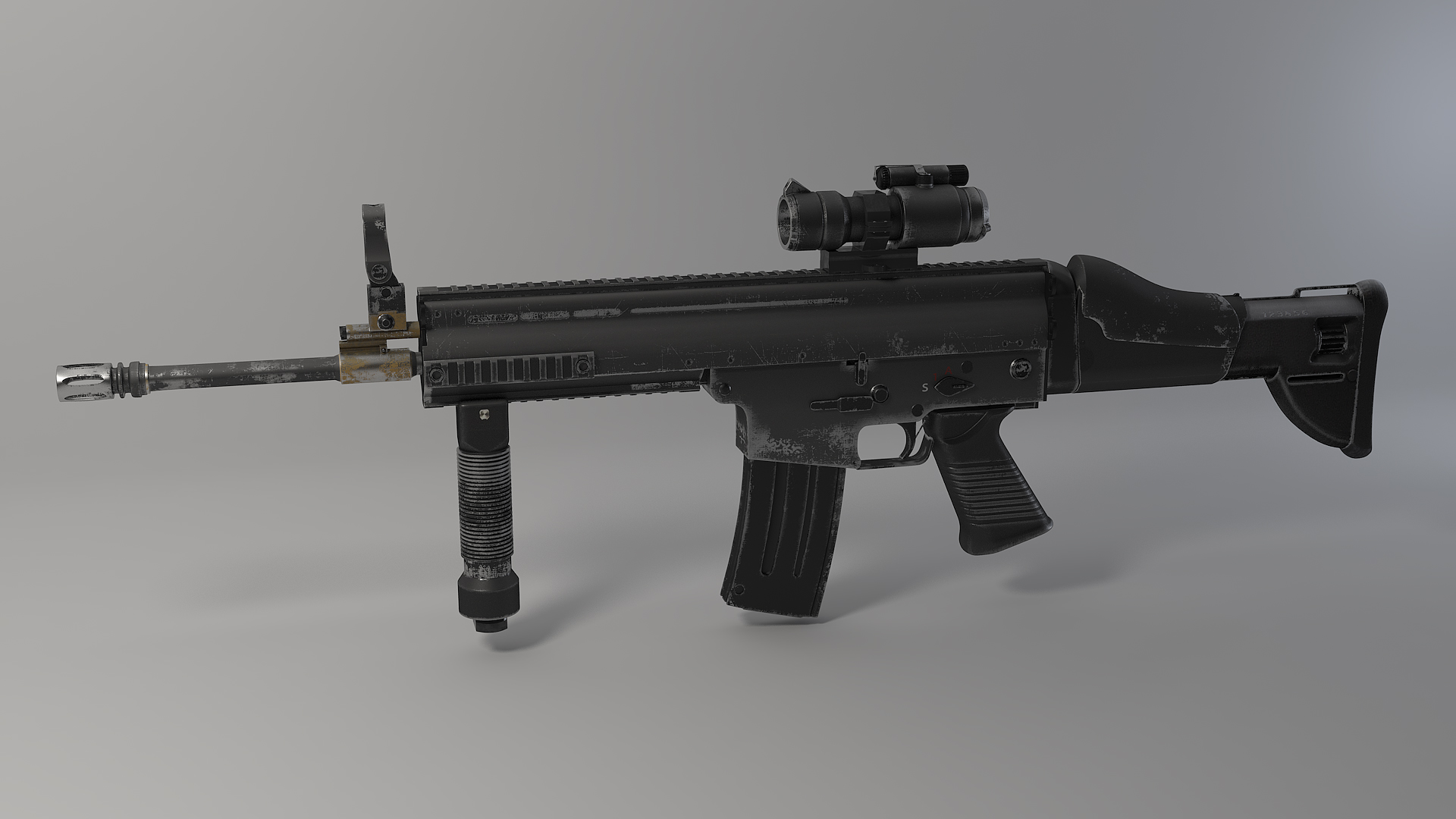

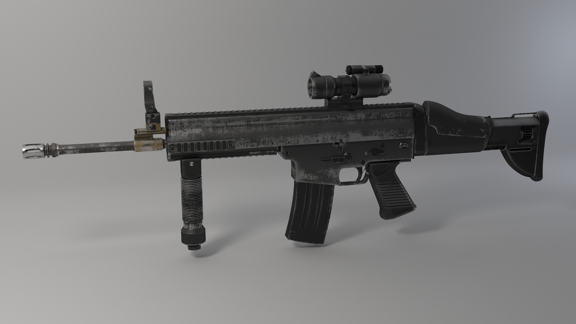

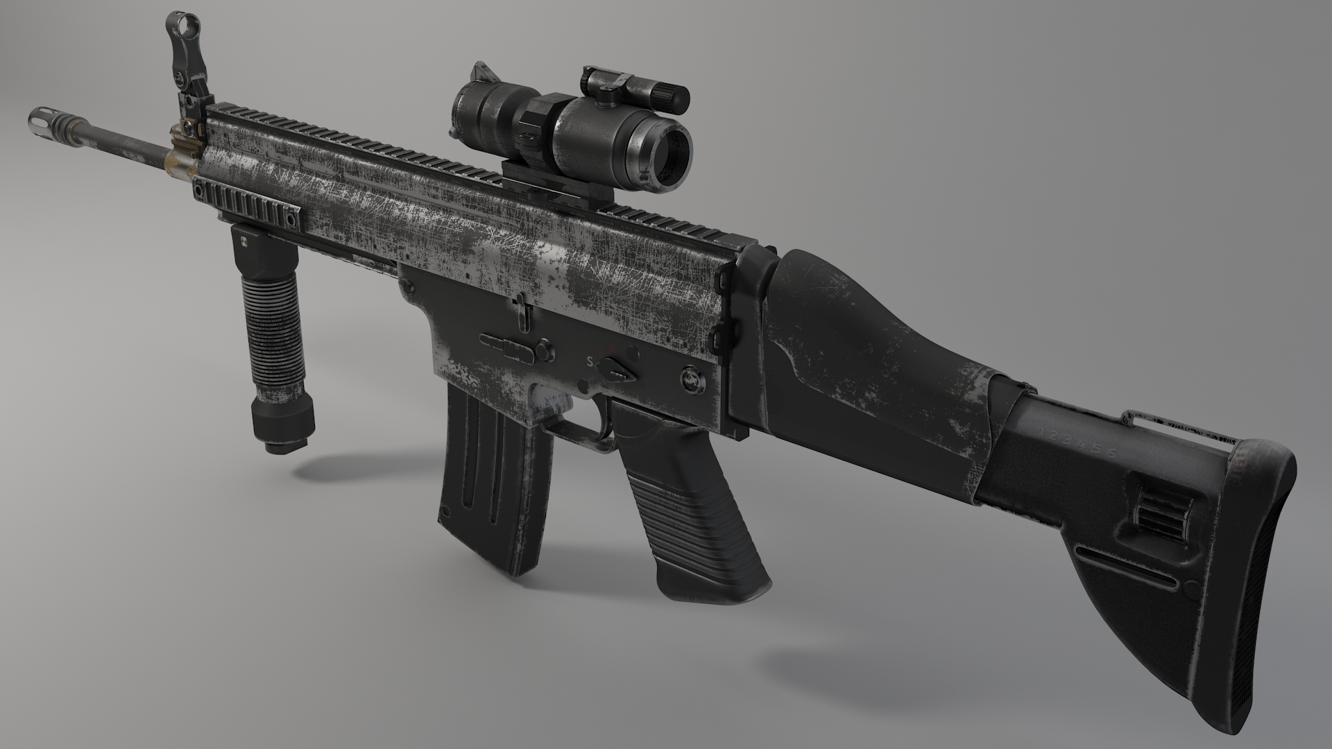

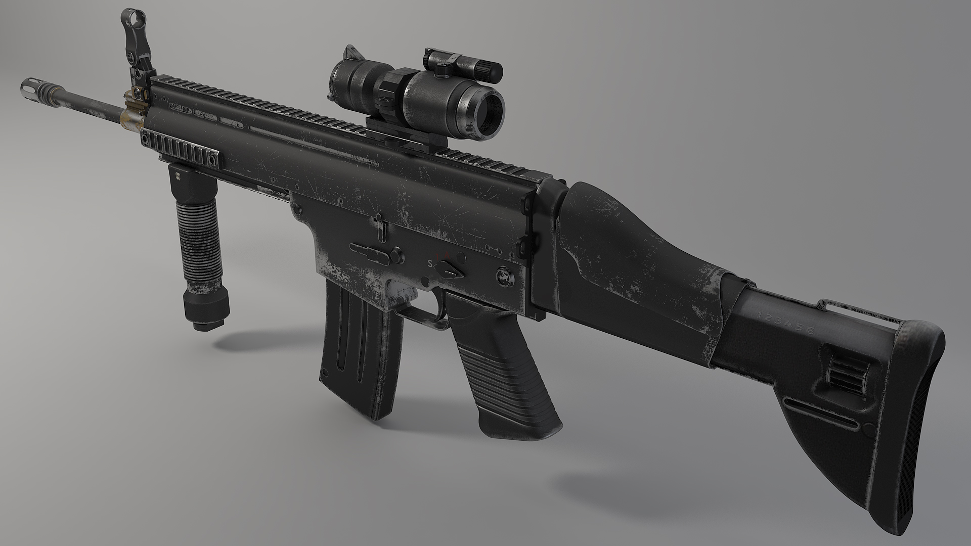

    Bueno pongo esto aquí porque únicamente son los renders del arma acabada, pero me queda hacer una composición, o sea qué todavía no está terminado.
    3ds Max 2013 - Vray

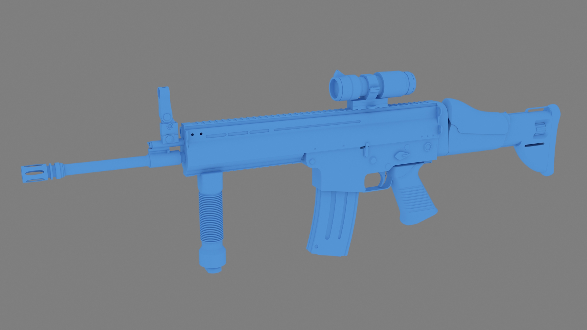

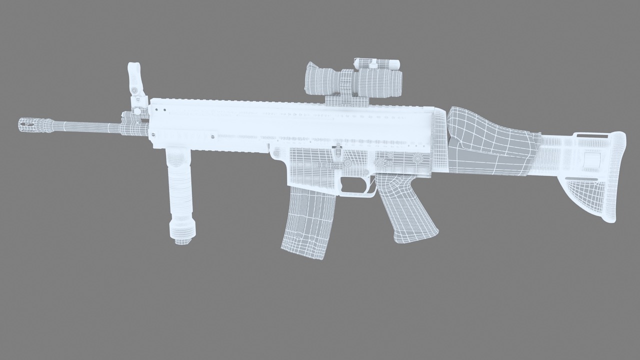

    Toas las partes están unidas es solo un objeto? ¿me gustó

    El modelo es correcto, pero el acabado es surrealista y en mi opinión horrible. Esa cantidad de arañazos simplemente no tiene razón de ser.
    El arma de que material está echa ¿de espejo? Antes de continuar con lo que tengas pensado hacer, arreglaría eso sin falta. Tan sólo busca referencias de armas reales.
    Y fíjate hasta qué punto pueden presentar desgaste y en que zonas y si las tienen, seguro que son muy sutiles.

    No creo que sea horrible a mi me gustó mucho, si estoy de acuerdo en que los scratches esos tienen que ser bastante más sutiles sobre todo en la parte principal del arma donde se nota mucha cantidad, sacando eso está muy buena el arma.

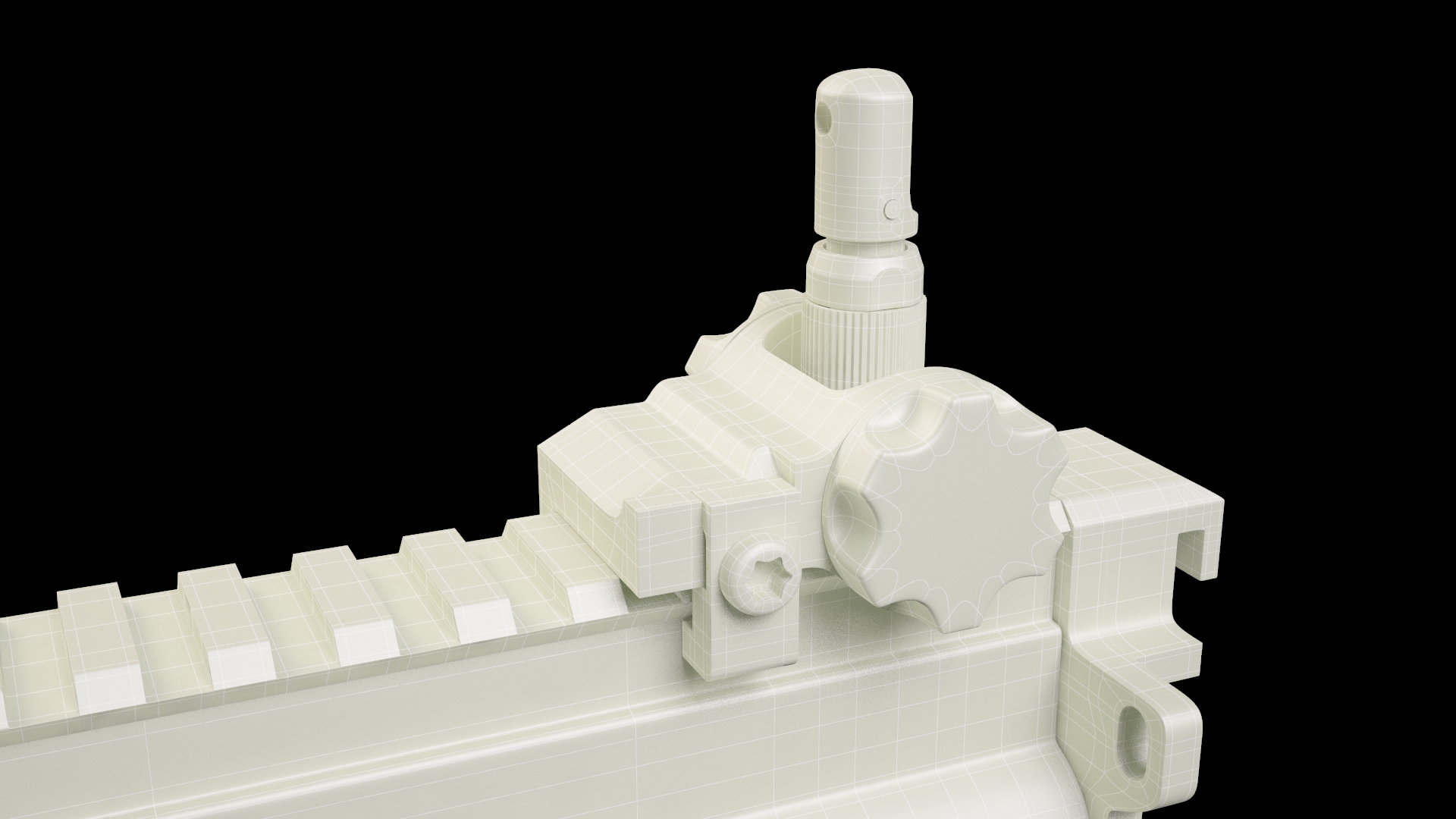

    Buenas, el modelado no está mal del todo, pero no lo veo muy fiel al arma original. Yo modele el scarH que la única diferencia qué tiene con el L es el calibre de la munición. La culata plegable no tiene las piezas correctas y tornilleería y mecanismos les falta aun.
    El sistema de sujeción del visor no está terminado ya que, como lo presentas parece que solo esta puesto encima, el sistema de railes es para colocar el avance de los accesorios, pero el anclaje se hace lateralmente.
Nombre: scar-h_21.jpg
Visitas: 405
Tamaño: 465.9 KB
    Si lo que estás haciendo es un híbrido la verdad está bien, pero como ya te he dicho como ScarL no lo veo.
    Como ya te han dicho los arañazos son demasiado exagerados, sobre todo en un arma qué es de plástico. Un saludo.

    Marckandres: Todo esta dividido en piezas. Seria una locura hacer un medelado así en una sola pieza y además tendríamos un derroche de loops y polígonos.
    Rafa120: El modelo es surrealista sí, e igual lo quise hacer así.
    Bersu: gracias por lo que me toca.
    Dlgmax: 1 Quizás tu estes aprendiendo a modelar y te has puesto un ejercicio de copiar tu scar -h, yo no, yo ya se modelar, no me interesa hacer hasta las piezas de atrás, por ejemplo.
    2 Técnicamente está bien hecha, únicamente le falta la sujeción de la mirilla, y bien como dije no está terminada.
    3 Vi tu Scar h y sinceramente parece de plástico, por muchos detalles que le pongas.
    4 Lo que en 3d no se ve, no se hace, olvídate de hacer todo a 100% de detalle, la entrega al cliente nunca se realizaria.
    5 Tu distinguiste esa carencia de la mirilla porque casualmente estas modelandola al mismo tiempo que yo. Estoy seguro que la gente que no la conoce ni se da cuenta.
    6 Tu rifle y el mío no son el mismo, nos los compares.

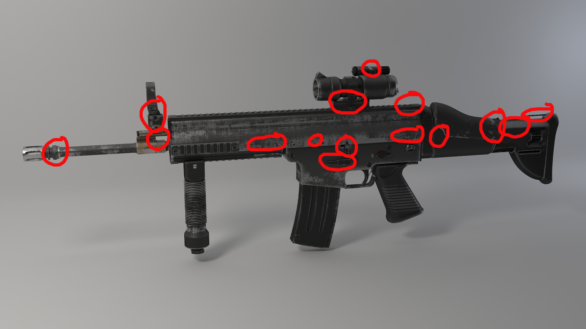

    Bueno, como ya te han dicho si no quieres críticas no postes.
    Técnicamente te falta mucho para poder decir que es un arma terminada e idéntica.
    Viste mi scarh y parece de platico, gracias por la apreciación estas armas son de plático no de metal. No se cuantas has tenido en tus manos, pero desde hace tiempo las armas se hacen en materiales plásticos o cerámicos para hacerlas más ligeras.
    Lo que en 3d no se ve no se hace. Eso es una apreciación tuya o más bien es que, si puedo ahorrarmelo me lo ahorro. Tu lo harás como te dé la gana, pero no critiques que un trabajo tiene mayor nivel de detalle que el tuyo y defiendas que no hay que hacerlo porque no te dio la gana o no supiste hacerlo.
    Que yo distinguí lo de la mirilla por que estoy modelandola. Buena hace tiempo que la modele y lo que vi es que modelaste un churro que si lo ve el cliente te lo tiraría para atrás.
    Mi fusil que no rifle hay una diferencia entre estos dos tipos de armas es verdad que es distinto, pero la mecánica de los complementos es la misma ya que el sistema de raíl de las sujeciones es idéntico en todas las armas, ya qué se ha hecho para una mayor compatibilidad con las diferentes marcas que realizan periféricos.
    Y par terminar si yo fuera el cliente te diría.

    Mínimo corrígeme todo esto para llegar al resultado que quiero.
