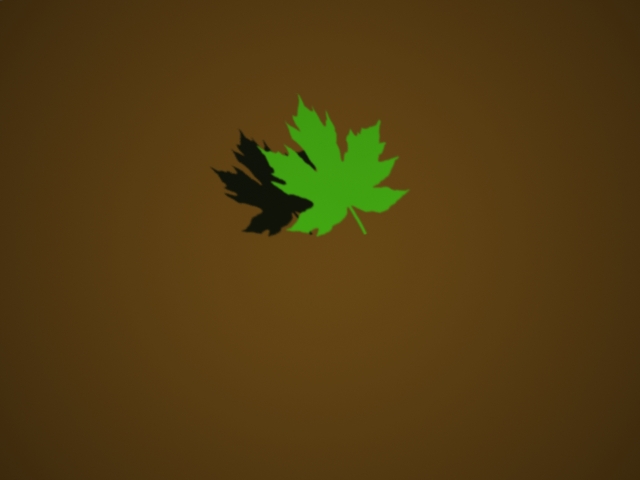

    El siguiente ejemplo está hecho en dos segundos con Vray y no es más que un plano con una textura de una hoja en blanco y negro sobre un plano en el mapa opacity de un material standard de 3ds Max. La iluminación es un Vray Sun y la vista una Vray camera.
Nombre: sombra.jpg
Visitas: 595
Tamaño: 74.5 KB

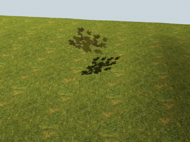

    En este otro caso está hecho con el Scanline de max y como veras el resultado es parecido.
Nombre: sombra2.jpg
Visitas: 717
Tamaño: 71.0 KB

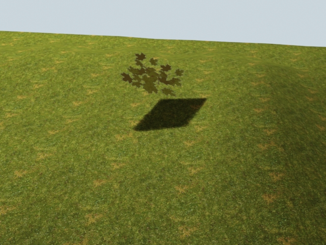

    Perfecto, es justamente eso, ahora renderizo con el Scanline, esto es lo que me pasa:
Nombre: ojas render.jpg
Visitas: 450
Tamaño: 236.6 KB
    Lo único que tiene es el mapa de opacidad, y gracias por la respuesta tan rápida

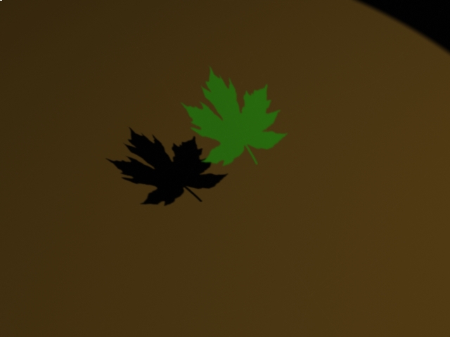

    M creo que gracias a lo que comentaste de las luces, toque algo en la luz omni que use, y poniéndola en ray traced shadows las sombras son correctas con la luz.
Nombre: ojas render 2.jpg
Visitas: 335
Tamaño: 245.0 KB
    ídolo dlgmax me salvaste, yo tocando las propiedades del (*.mat) y todo era la luz, ya puedo seguir con mi diseño, muchas gracias por la ayuda

    Buenas, es lo que te iba a poner ahora, que las sombras deben de ser RayTrace o si no te lo renderiza bien. Un saludo.
