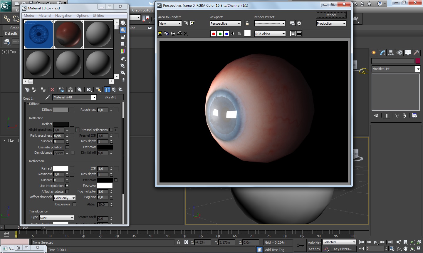

    Hola amigos necesito una ayuda por favor. Estoy intentando hacer un ojo de un tutorial que vi por Internet el lió es el siguiente: No logro la transparencia adecuada y he intentado muchas cosas, pero algo debe faltar por eso recurro a alguien que me pueda ayudar, adjunto imágenes de mis materiales y los resultados.

    Fíjense que donde se aprecia la iris. Todavía se ve blanco o sea a la esclerótica le falta más transparencia, alguien me puede echar una mano?
    Así debe quedar o debería quedar.

    Bueno amigos yo sigo intentando moviendo aquí y allá. Gracias.

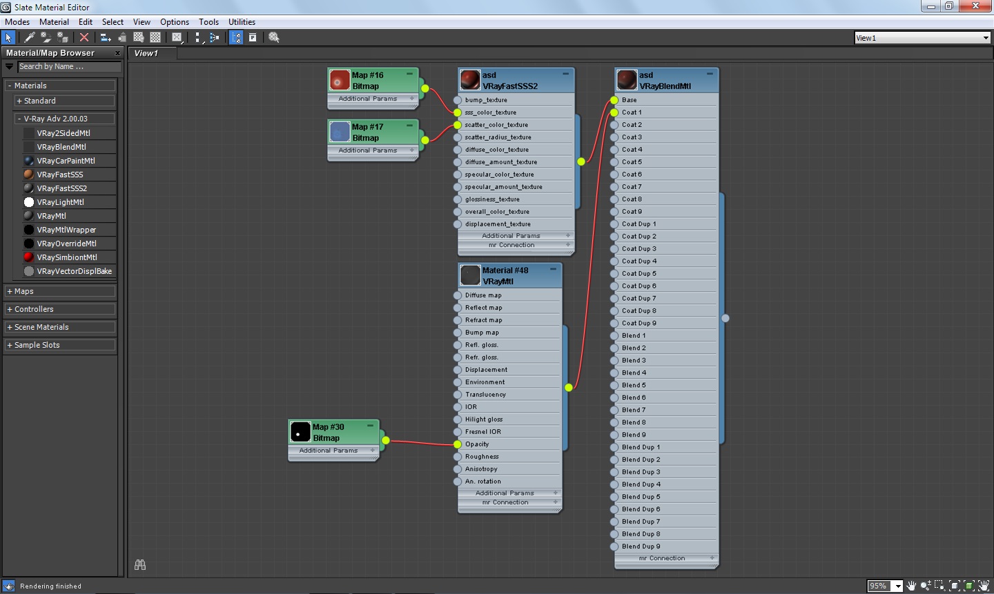

    La verdad es que no uso mucho los materiales que muestras, pero después de mirar el esquema qué nos mandas, el mapa de blancos y negros que hay abajo del todo creo que es el que te está haciendo la opacidad, y no entiendo porque tiene ese punto blanco (que es, creo yo, el que está haciendo que la zona frontal se vea opaca: blanco=opaco). Un saludo.

    Para la transparencia qué comentas yo utilizaría un material Subsurface Scattering.

    Amigos disculpen por no haber respondido he estado ocupado, gracias por responder a mi duda, ya resolví el tema de la transparencia bueno lo hice con el material Vraymtl lo que es la esclerótica del ojo me pareció más fácil con ese material, igual si alguien conoce otra técnica y se atreve a compartirla, bienvenido de eso trata de aprender de personas que sepan. Saludos.
