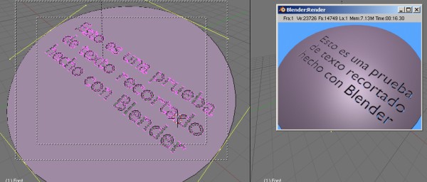

    Pues no dices que software usas, pero con Blender es muy fácil, simplemente escribes el texto, lo pones encima del panel (hecho con curvas) y ya está, se recorta automáticamente.
Nombre: text_649.jpg

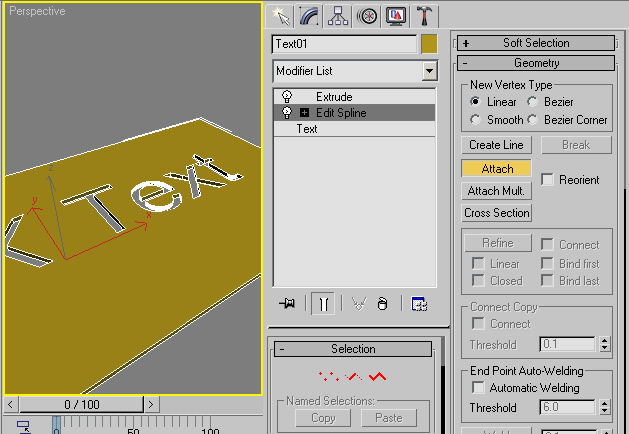

    Booleanas no. No. Si es un panel plano, y si es max, se puede hacerlo con el texto, aplicando un modificar editspline y atachando un rectangle.
    Si no es 3dsMax, ni idea.
Nombre: panel_texto.jpg
