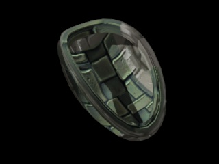

    Hola, también tengo el mismo problema con la versión 3dsmax 2018, estoy creando una cúpula, le puse luz y se traspasa la luz del cóncavo del la cúpula que estoy creando. Saludos.
