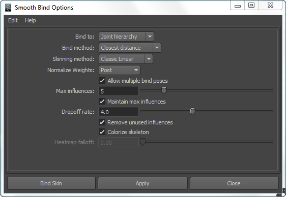

    Esta Max Enfluences 1 y si dejar Smooth Bind Option por defecto.
    O sea así Clic en la imagen para ver su versión completa.
Nombre: 05-04-2013 20-50-16.png
Visitas: 870
Tamaño: 28.6 KB
    No vale?

    Ahí está el fallo. Max influencesdicta el número máximo de huesos que afectan a un vértice. Si un vértice sólo puede verse afectado por un hueso, es normal que sólo puedas darle valores de 1 o 0. Cambia ese valor a 3, 4, 6 o lo que necesites, y asunto resuelto

    O eso, o desmarca Maintain Max Influences.
