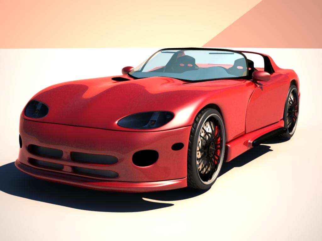

    Muy buenas, aquí estoy haciendo un dodge Viper Rt 10. Ahora estoy trabajando las texturas, pero me vendrían bien consejos de cualquier apartado. Los renders los estoy tirando con V-ray.
    Estoy usando 3DS Max 2012.
    No soy ningún experto, generalmente leo comentarios de gente que intenta ayudar y me cuesta sudor y lágrimas aprender siquiera de que están hablando.
    Bueno al lio.
Nombre: Modelado3.jpg
Visitas: 175
Tamaño: 50.9 KB
    Lo que no acaba de convencerme:
    Los focos delanteros, no consigo un cristal transparente que parezca un foco de los tipo nuevos (no ralládo).
    Quisiera darle luz a las bombillas de los focos, un azulado tipo Xenon, pero no sé cómo hacerlo con V-ray.
    Acabaré haciendo un escenario sencillos para qué la atención se centre en el coche, pero no sé cómo plantear la luz.
    La pintura no me convence y no sé por qué. Muchas gracias gente, un saludo.

    Empieza por el principio, el modelado, hay cosas que no encajan, yo no me gasto 70000 euros en un coche (este ya tiene sus años) y que las piezas no encajen a la perfección, después afina esos bordes, el coche parece de goma, los bordes de las piezas están muy suaves tienes que hacerlos más duros.
    Sobre la pintura, está un poco anaranjado, si eso pon un plano blanco autoiluminado encima para qué tenga algo que reflejar, a partir de ahí, podrás ver si el problema es el reflejo el especular, de hecho, el especular está muy difuminado, los brillos no son tan bestias porque reflejan, y no se difuminan tanto, los coches tienen varias capas de pintura y lacado. Saludos.

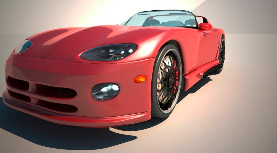

    Me guta, te está quedando muy bueno. Una pregunta, el modelado del parabrisas lo has hecho con grosor? Saludos.

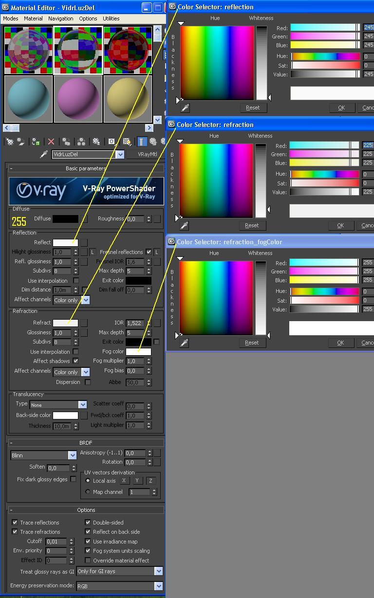

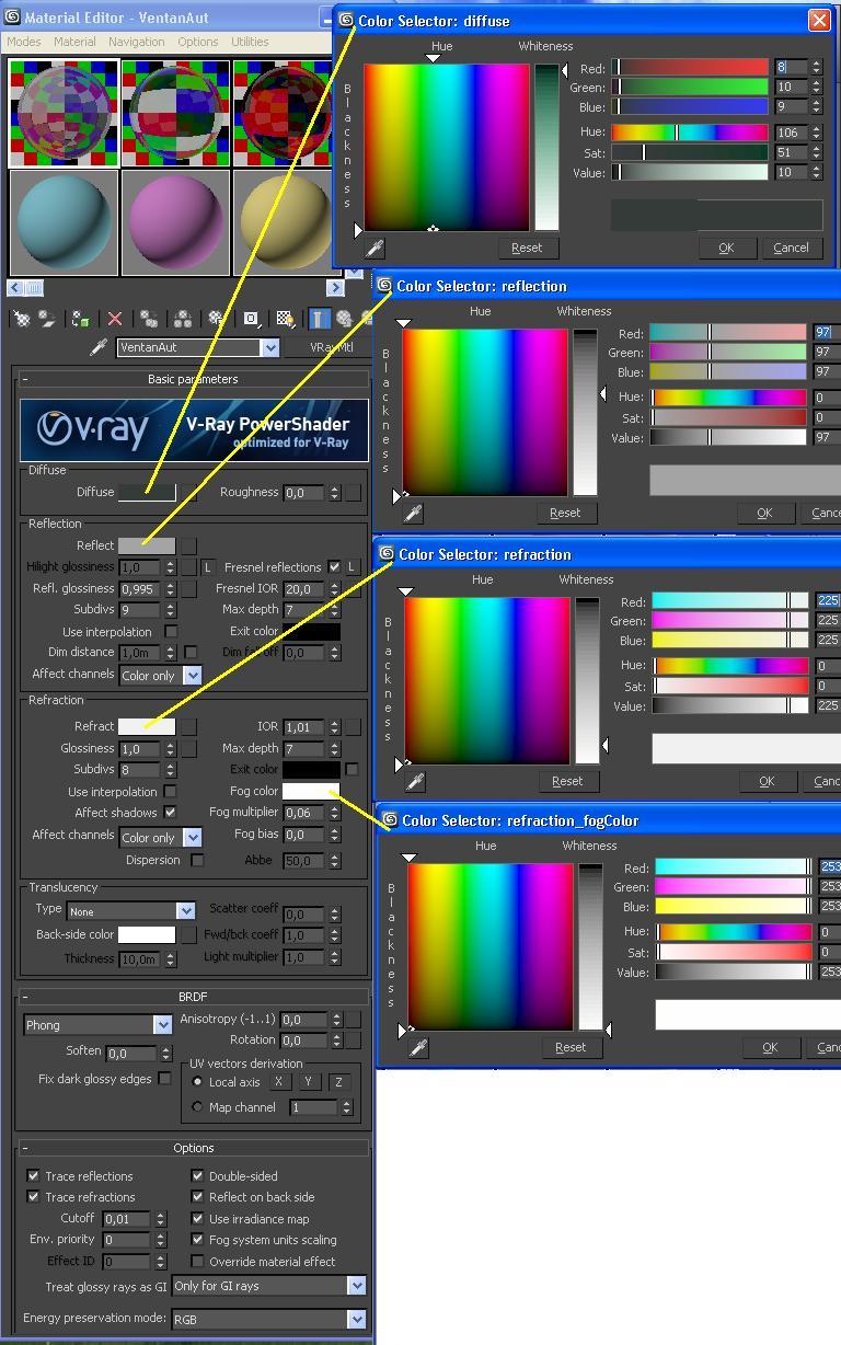

    Si, dale grosor, unos 3 o 5 milímetros, además asegúrate de que el vidrio no toque el soporte en ningún lado para qué no te salgan unos ruidos en sus bordes.
    Te enviare captura de mis materiales Vray, un momento por favor.

    Tiene muy buena pinta, pero coincido con el compañero de arriba, vigila esos bordes, tienen que ser más finitos y tienen que encajar a la perfección, eso visto mucho.
    Por lo demás, sigue dándole, esperamos ver avances. Un saludo.

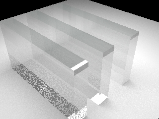

    Así es, al marco, solo debes juntarlo más que puedas, sin llegar a tocar. O bien traspasando el objeto, pero quedará no tan real, a mi parecer. Adjunto un render donde aparecen 3 vidrios exactamente iguales, todos con el mismo material Vray. Notaras que (comenzando por la izquierda), el primero esta tocando el plano, sin traspasarlo, veras el ruido que se genera. El segundo esta separado 0,001m (1mm), esta perfecto, y el tercero lo está traspasando.

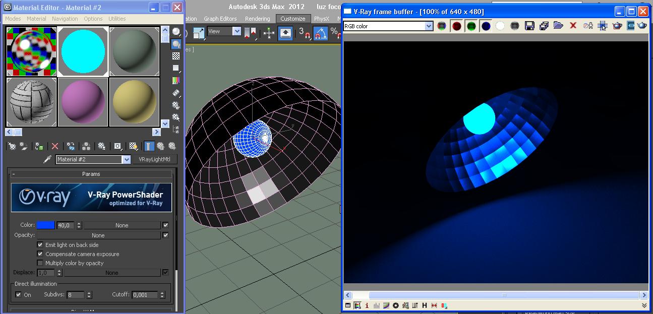

    Con respecto a la luz azul, puedes hacer una esfera y asignarle un VraylightMtl con ese color. Saludos.

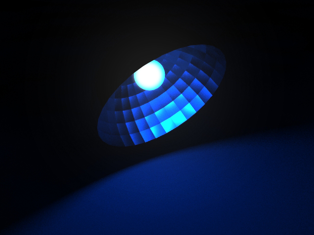

    Adjunto capturas de luz azul (si es que te sirve).
Nombre: LightBlue1.jpg
Visitas: 108
Tamaño: 125.4 KB
    Un ejemplo: Aquí le apliqué en Adobe Photoshop un efecto Glow e hice un círculo blanco con desenfoque.
Nombre: LightBlue_ps.jpg
Visitas: 92
Tamaño: 151.4 KB
    Saludos, y disculpen si me metí más de la cuenta.
    Instagram @dj.vivanco
  14. Gracias Murtzia Agradece este post
