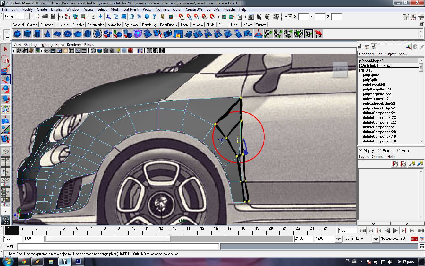

    Hola a todos, en el prefijo he puesto que es un mensaje para Autodesk Maya, pero creo que también pueden comentar personas que trabajen con otro programa de modelado, tengo una duda con respecto a la realización de la topología del carro que estoy tratando de modelar.
    Sé que siempre se deben de hacer en base a cuadros, pero ven el área qué he dibujado en rojo, no sé si es buena forma de dejarlo así, parece un triángulo, pero hay 4 puntos que forman un cuadro.
    Agradecería si alguien me ayuda en como solventar esa área de la topología, quizás ese es mi talón de aquíles, encontrarme con áreas así y colapsar y después):

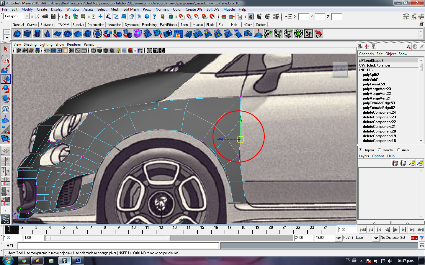

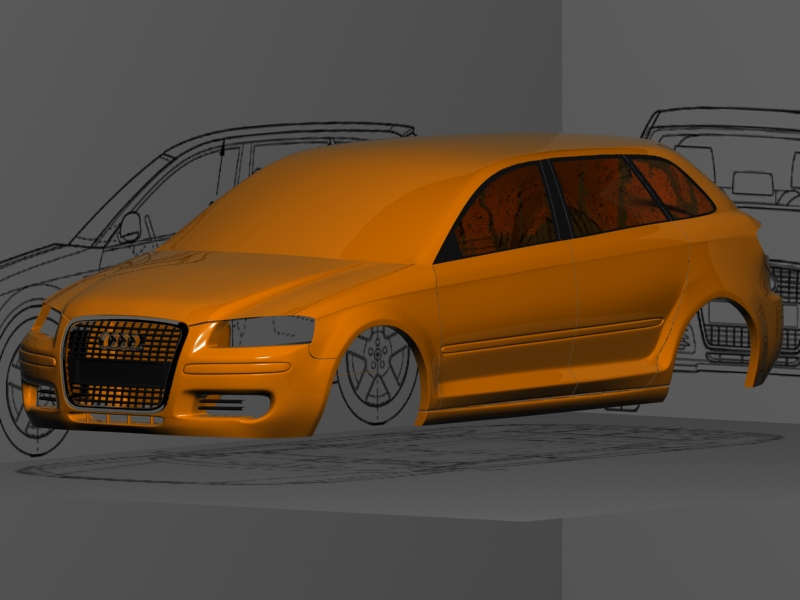

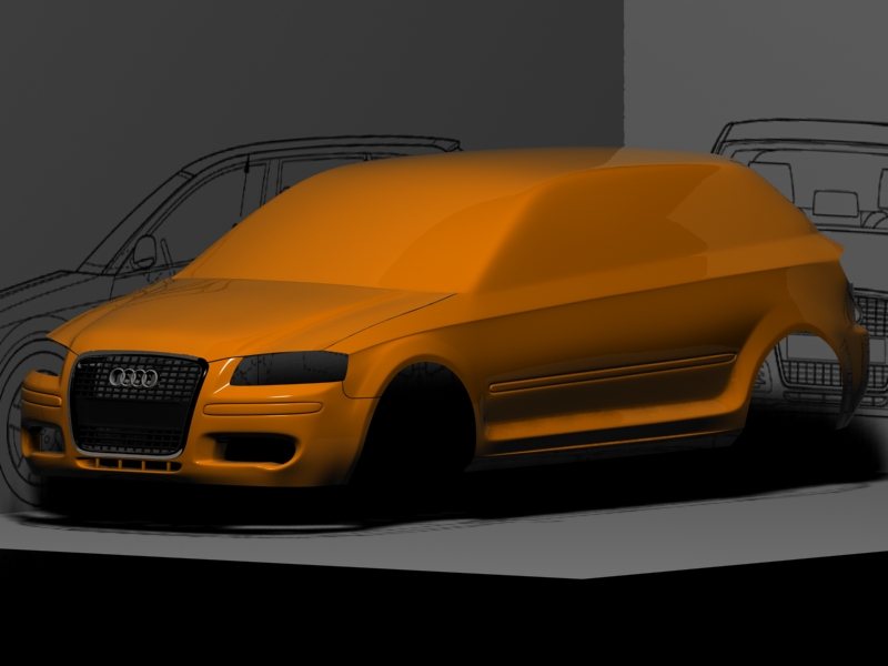

    Buenas, veo que estas modelando por piezas. Yo creo mejor que modelases la carrocería de una vez y después vas recortando por dónde te indiquen las líneas para separar las partes. Así es como lo hago yo y de esa manera no tienes la preocupación de que después las partes casen unas con otras. Como dices lo mejor es modelar con polígonos de cuatro lados en la medida de lo posible.

    Te pongo tu captura con la solución más lógica, después de hacer lo que te digo deberías de recolocar un poco la malla en esa zona.

    Gracias por la ayuda dlgmax, solo una consulta más, si sueldo ese punto con el que me dices ya no quedaría de 4 lados sino de 3, supongo que, si hay problema con que queden áreas de 3 lados verdad, más tarde subo como lo llevo, que en otra parte también me detuve por lo mismo las tipologias me matan x___@.

    Yo creo que lo que te quiere decir DLGMAX es que, añadas otro loop antes de llegar a la línea de la puerta, lo que pasa es que solo te ha dibujado parte.
    Con eso se acabaría tu problema.
