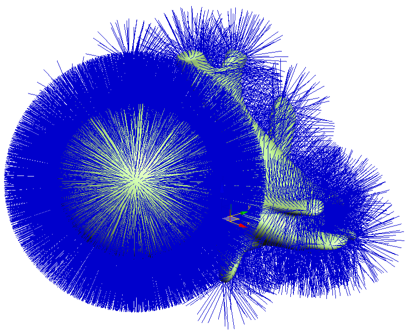

Usa el modificador Edit Normals, que las muestra como rayas que salen de cada triangle.
