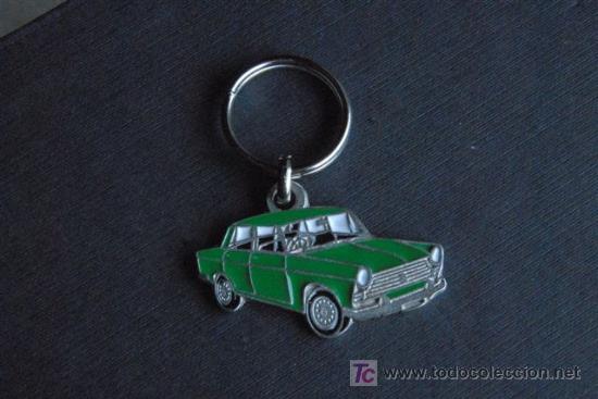

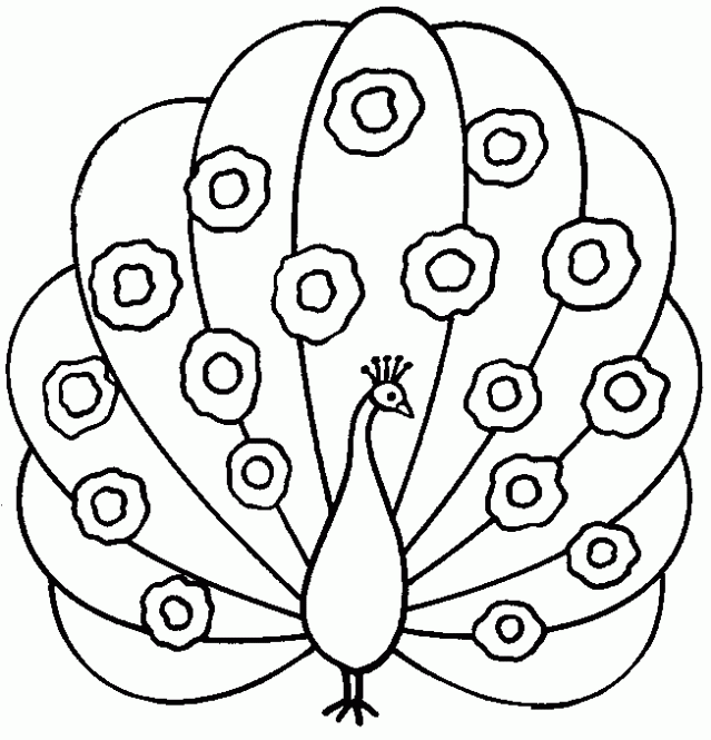

    Tengo un dibujo y quiero convertirlo en 3D para poder imprimirlo en una impresora 3d. Quiero pasar el pavo a un programa qué me convierta el dibujo en una superficie 3D que pueda modificar. Así puedo ajustarlo, e imprimirlo para hacerme un llavero como el del 1.500.
    He visto este tema qué puede ser mi solución http://www.foro3d.com/f24/ZBrush-cre...sh-108616.html.
    Pero no sé usar el ZBrush, ¿es muy complicado de usar o para lo que quiero hacer hay algo más sencillo? Gracias, y enhorabuena por el foro, acabo de entrar, pero está muy bien y con mucho nivel.

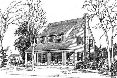

    El dibujo del pavo es sencillo, no tiene mucha complejidad, puedo hacerlo fácilmente porque tiene pocas líneas, pero, por ejemplo, este otro dibujo de una casa ya no es posible modelar.
    Lo que busco es el modo de pasar ese dibujo directamente a 3D sin tener que modelar cada detalle.

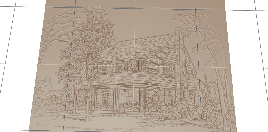

    Hola de nuevo, ya entiendo, vamos a probar con un ejemplo en 3dsmax para esa casa.
    Usaría un plano (igual que la escala del bitmap) con muchas subdivisiones (o se las doy a mano o le aplico un turboSmooth), y le aplicaría después un modificador displace para desplazar los vértices usando una textura, en este caso la casa, le daría la altura deseada al desplazamiento, miraría si faltan subdivisiones por temas de detalles, y cuando esté a ojoporciento más o menos bien lo remataría aplicándole un TurboSmooth para suavizar, y ya puedes colapsar a Edit Poly o exportar.
    Te ayudaría algo así? Ya nos cuentas y suerte. Saludos
