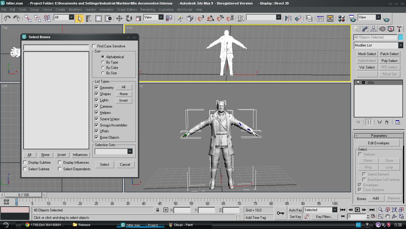

    Exclamation Ayuda con los biped por favor
    Hola, bueno empecé hace muy poco en el mundo de la animación, con el sueño de alguna vez crear un juego, bueno la cosa es que descarge unos modelos 3d de una página (para ser más especifico este :http://thefre3dmodels.com/stuf/chara...er/14-1-0-3753) ya qué pienso en hacer un juego o una animación de ficción sobre la segunda guerra mundial, algo como una historia alternativa eje, en fin, la cosa es que el modelo es de extensión fbxy lo uso en el Unity, era de extensión obj, pero.
    La cambie para usarlo en aquel programa, bueno, el modelo tengo que importar al programa AutoDesk 3dsMax 9 (pierde la textura) y le hago un Biped, lo coloco dentro del modelo y cuando término, quiero usar el parámetro skin, pero al darle AD para seleccionar los bones de mi Biped y haci unirlo con mi modelo no me aparece ninguno bueno espero que me puedan ayudar, excelente foro y muchas gracias

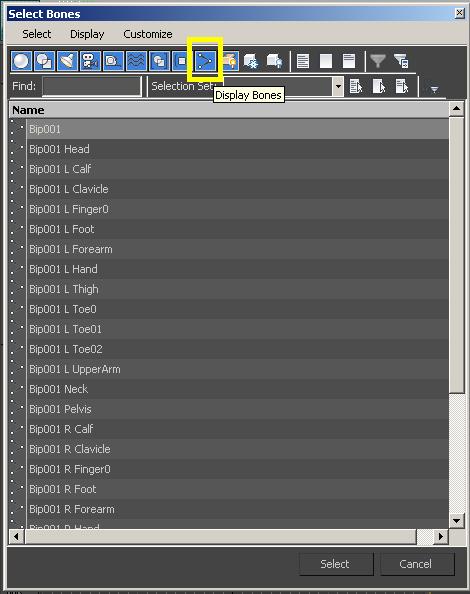

    Hola, lo único que se me ocurre es que este desactivado mostrar Bones, adjunto una imagen para que veas como debe estar. Saludos

    :/ men la tengo activada no sé qué puedo hacer, aquí hay un pantallazo, si me pudieran ayudar se los agradecería.Clic en la imagen para ver su versión completa.

    Hola, vi la imagen y mi pregunta es, ¿De esos 40 objetos seleccionados, están incluidos los bones? Si es así, ese debe ser el error.

    Am? Mi no entender D: seleccione todo, el modelo 3d y los bones y le di a skin :O

    Prueba a seleccionar solos objetos que componen la malla de figura (No incluyas en la selección los bones del biped) y aplica el skin. Luego, dentro de skin, asigna los bones del Biped en el botón add.
    Como bien dice 3djdavid debe ser problema de que incluyes los bones dentro de la propia selección al cargar el skin.
    Si aun así te sigue dando problemas igual necesitas unir todos los objetos de malla en un único objeto (mediante attach). No se me ocurren más cosas.
    Ya nos dices que tal te ha ido. Saludos
