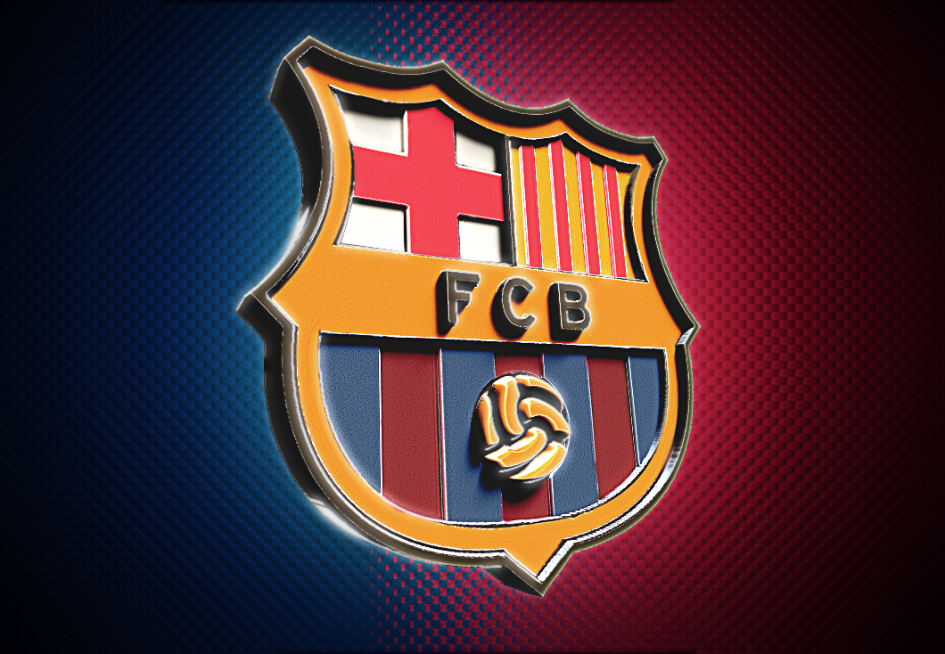

    Carga la imagen como un alfa, luego en el mismo panel Alfa te vas al botón make 3D y listo, y alli mismo tienes opciones para ajustar la progundidad y la resolución, disculpa si no soy más especifico, pero no tengo el software a mano.
    Te dejo un ejemplo de algo hecho con esa técnica.

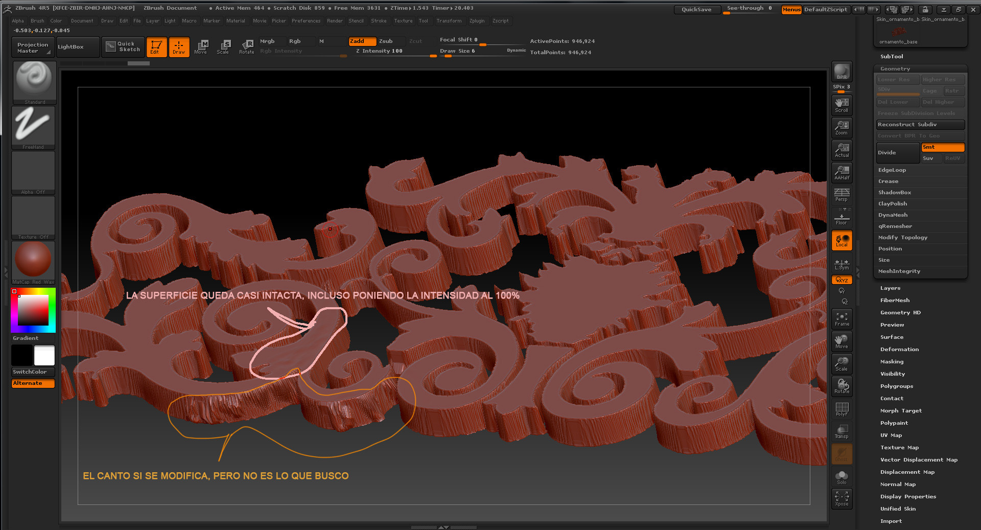

    Muy grande Sejob. Gracias y no, soy del Barça. La verdad es que pasé por alto ese botón de make 3D, añadiéndole a eso que llevo siglos sin tocar ZBrush y otra vez estoy aprendiendo de cero prácticamente.
    Tengo otro problema, a la hora de esculpir en al superficie creada, da igual que ponga la intensidad al máximo; con el pincel estándar mismamente, modifica muy poco la superficie. Tan poco que apenas se nota aún dándole bastantes pasadas.
    Alguna idea de por qué ocurre eso? Esta es la imagen con la qué estoy:

    Al crear el Make3D el programa le aplica una máscara con la forma del Alpha, pero (vete a saber porqué) esta oculta (Tol>>Masking>>Show Mask) fíjate en la miniatura de la tol, ahí se puede ver la máscara.

    Muchas gracias Dexter, ni cuenta me había dado de que estuviese con una máscara. Ahora esto es otra cosa. Un saludo.
