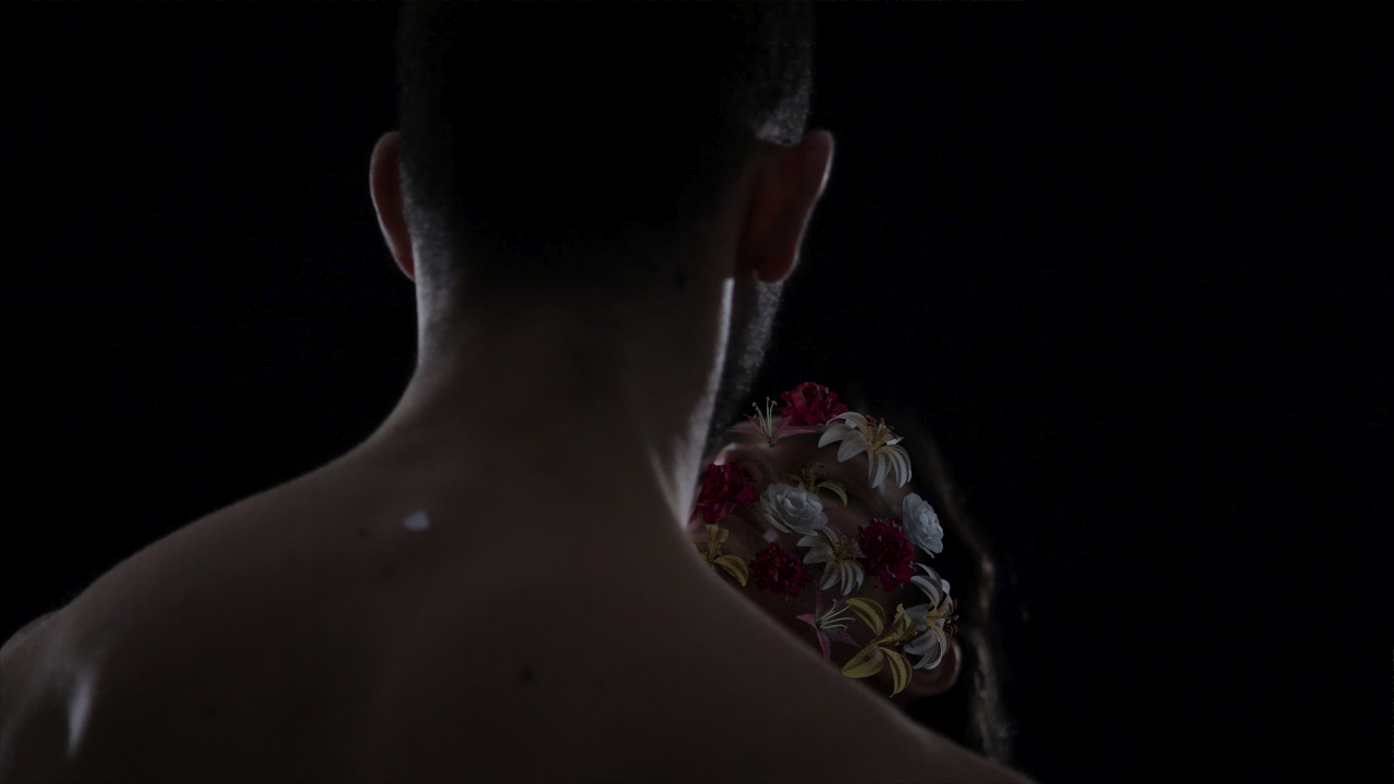

    Esta es la idea es fotograma de un video de 1 min

    Genial.

    Hola prueba con modificador Slice y elije Remove Top o Bottom, ve que tal y si te sirve, debes mover el gizmo o rotarlo para acomodarlo donde lo quieres. Saludos.
    Posdata: Una pregunta, ¿Quieres exactamente lo mostrado en la imagen? Es decir, que las flores crezcan(sin tallos) en la cara de la mujer?

    L aidea es que crezcan flores en la cara de la mujer eso ya está hecho y funciona, lo que he hecho es poner una cara en 3d con un material aplicado mtlwraper para que solo se proyecten las sombras y así consiga el efecto de sombras en la cara de la chica, el problema qué estoy teniendo si te fijas en la nariz son las sombras las crea demasiado duras y como con ruido las sombras tiene una subdivisión de 24 deberían salir sin ruido y no lo consigo también con este material deberían salir un alpha con sombras y tampoco sale
