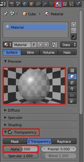

    En Blender tienes que, activar la opción Transparency del material, y bajar el valor Alpha":

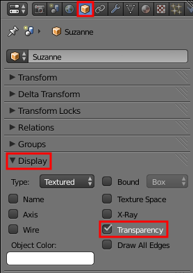

    Después, para qué la transparencia se vea en la vista 3D, tienes que indicarlo en el objeto. En el menú Object, apartado Display y activas Transparency":

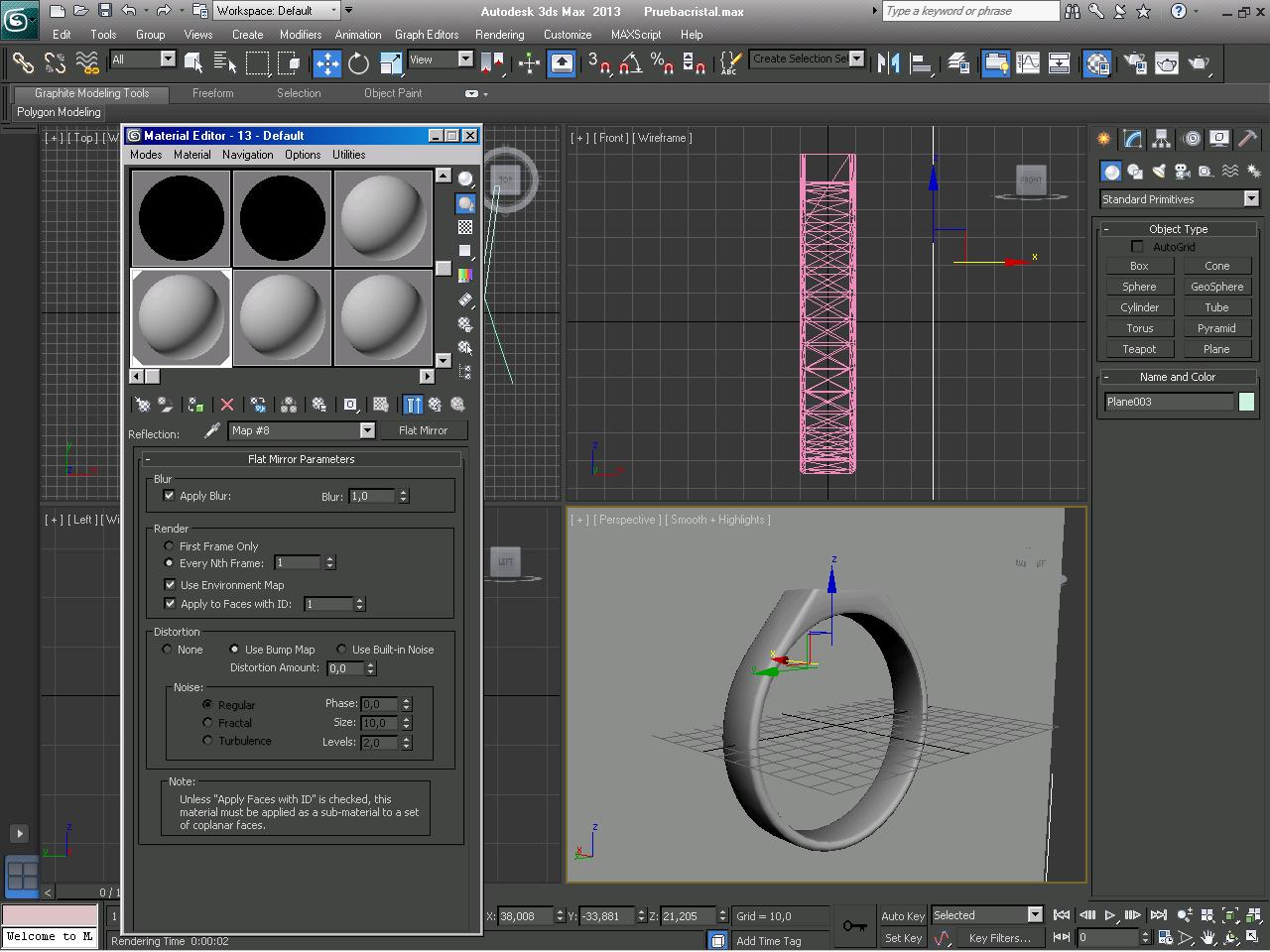

    Si kereis os envio la fotografía, tengo de fondo de background el cielo, un bloque en la escena con material como reflejante Flat Mirror y un anillo que se refleja en el espejo anterior, pero el anillo en el bloque espejo se ve difuminado, no se ve claro. Gracias por los links, los mirare atentamente

    Podéis ayudarme, lo he intentado con un plano y con un solido (Box) pero no consigo que el reflejo en el espejo se vea claramente, sabéis cómo puedo conseguirlo? Gracias

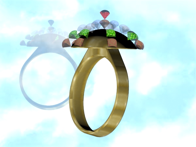

    No consigo que el reflejo del anillo se vea claro como en un espejo, sologro que se vea difuminado como en esta imagen

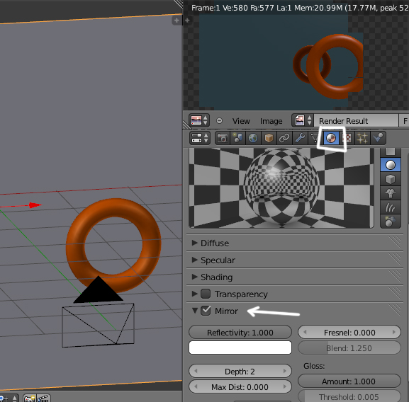

    Blender Internal.
    Si colocas un plano en la parte trasera y le pones el Mirror > Reflectivity a 1:000 se verá como un espejo cien por cien.
