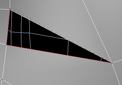

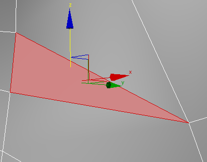

    Si he entendido bien tienes problemas al rellenar un bujero en Edit Poly, ahora mismo se me ocurren un par de formas:

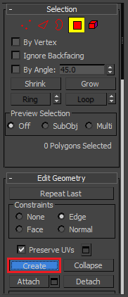

    A)
    1. Ve al subobject poly, baja hasta la persiana edit geometry y selecciona la opción create.
Nombre: create_polys1.png
Visitas: 396
Tamaño: 13.1 KB

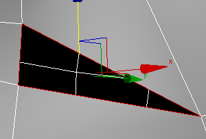

    2. Da click sobre cada vértice que forma el agujero y tendrás un nuevo polígono creado
Nombre: create_polys2.png
Visitas: 253
Tamaño: 18.8 KB
ID: 179691Clic en la imagen para ver su versión completa.

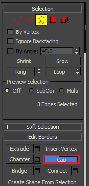

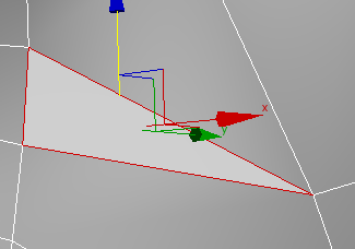

    2. Selecciona el borde de tu agujero, ahora baja hasta la persiana edit border y selecciona la opción Cap listo ya tienes el hueco cubierto por un nuevo polígono.
Nombre: cap1.png
Visitas: 172
Tamaño: 11.3 KB
ID: 179694Clic en la imagen para ver su versión completa.
Nombre: cap3.png
Visitas: 338
Tamaño: 13.6 KB
