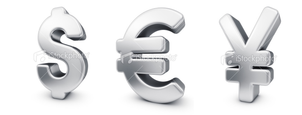

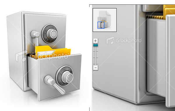

    Tengo que hacer una tipografía con aristas redondeadas para lo cual estoy usando el bevel profile, con eso no tengo problema, pero al renderizar necesito que me quede cómo en el ejemplo que estoy mostrando.
    Como hacen en estas imágenes para controlar las zonas de reflexión. Parece haber más que un HDRI, como que dibujan bien las zonas de reflexión. Fíjense en las aristas, y también en la imagen de los cajones. Como consiguen esas reflexiones en las aristas. O hay postproducción? No sé qué software usaron. Yo uso 3ds Max y Vray.

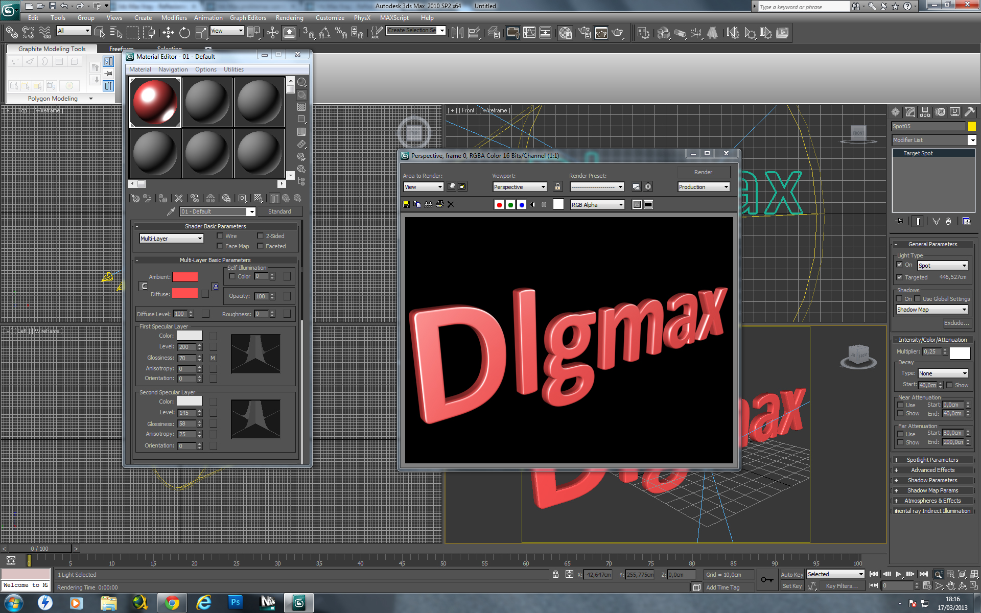

    Buenas te dejo una imagen a ver si es lo que quieres.
Nombre: letras.jpg
Visitas: 693
Tamaño: 1.31 MB
    En el glossiness es dónde está cargado el fallof. Un saludo.
