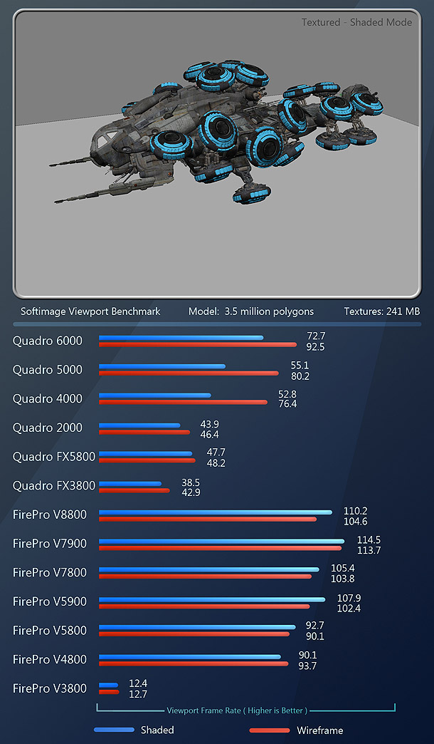

    Tienes una buena base con eso a la que le puedes añadir:
    RAM: G. Skill Ripjaws X DR3 1866 PC3-14900 (para placas gigabyte mejor RAM de la marca G. Skill).
    Fuente: Cooler Master GX 750W V2.
    Torre barata: Nox Colbay VX USB 3.0 Classic Edition // Torre media: Cooler Master CM-690 I Advanced USB 3.0.
    Disco duro SD: Samsung 840 Pro (la versión Pro es más rápida y tiene mayor garantía).
    Disco duro adicional: Western Digital Caviar Black.
    Monitor: Dell Ultra SharpU2312HM (23 pulgadas) o bien Dell Ultra SharpU2412M (24 pulgadas).
    Gráfica: ATI FirePro (la que te puedas permitir para modelar).

    La gráfica es lo único complicado, según la captura qué te mostré parece que sería mejor una ATI FirePro que una Quadro para trabajar con SoftImage, pero no sé si eso habrá cambiado con las nuevas versiones del programa.
