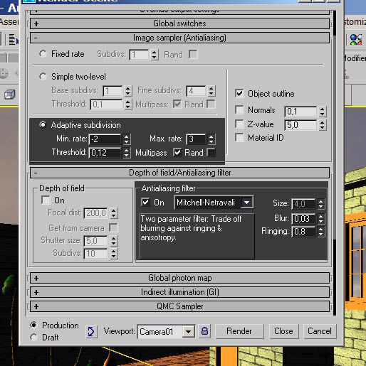

    Hola mira los parámetros que debes cambiar se encuentran aquí, yo uso esos, pero puedes cambiarlos a tu gusto has pruebas y verás cómo cambian los resultados y también los tiempos de render.

    Buenísimo, voy a probar así. Mil gracias. Saludos.
