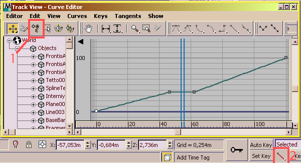

    Hola. Estoy animando una cámara con walkt rouge assistant de 3dsMax y me gustaría saber si puedo parar y arrancar el movimiento de la cámara en el punto y el tiempo que yo dese.
    Tal vez sea algo muy elemental, pero no encuentro la manera de hacerlo

    Aunque para muchos es más fácil desplazar una cámara con target y luego editar los puntos de la trajectory (que se hace visible marcando trajectory en el panel Display estando seleccionadas la cámara con su target), también puedes editar el porcentaje del path, en la Trak view.
    Así se ve una detención:
    Simplemente añadís claves (keys) usando el botón 1 y pulsando en la recta, pero asegúrate que primero esté seleccionado el icono de nuevas claves lineales (2), para controlar mejor el movimiento.
    Si después necesitas más fluidez y naturalidad, siempre es posible editar el tipo de tangente para qué admita curvas. Pero al principio es poco practico porque conduce a movimientos inesperados de la cámara.
