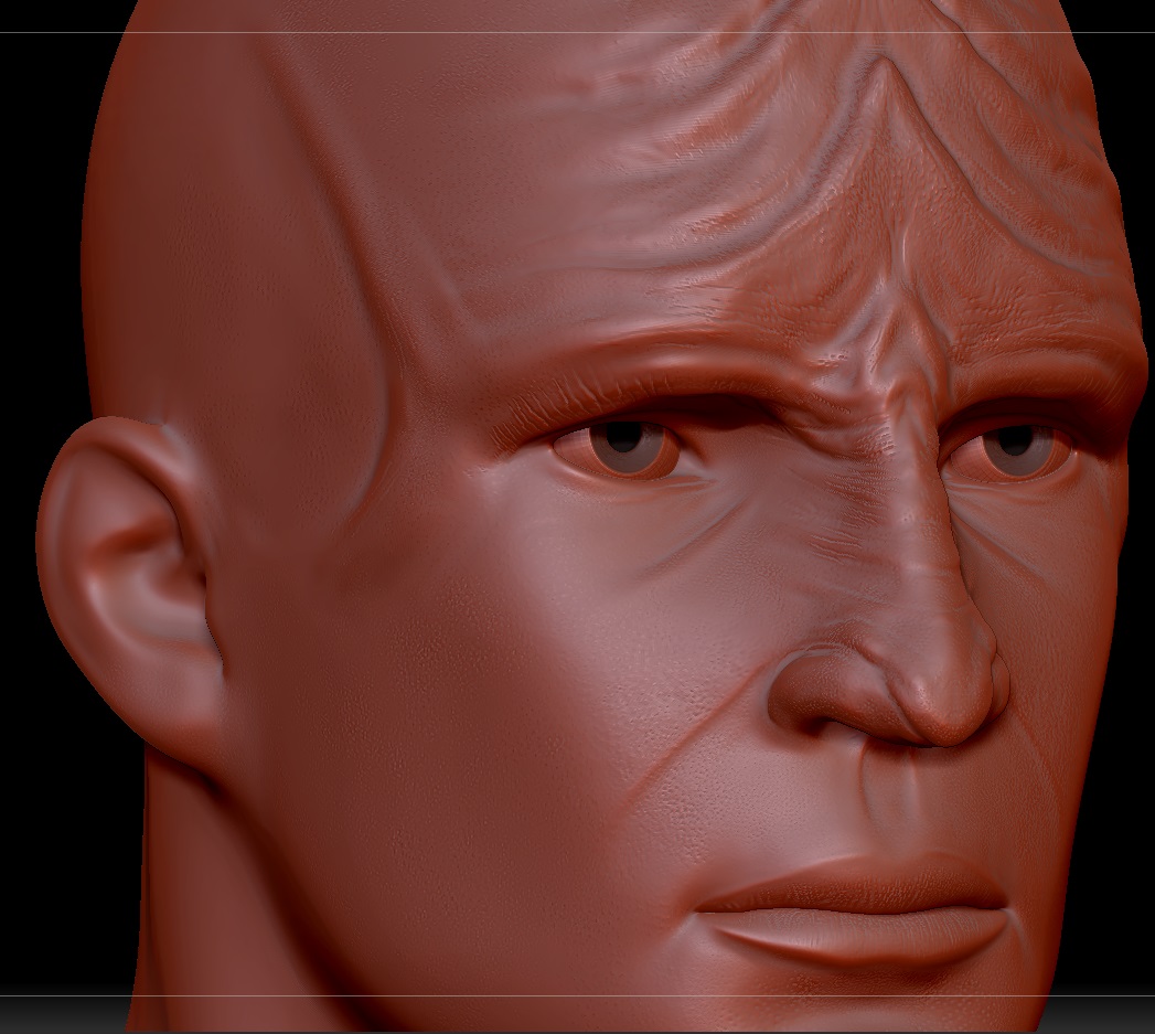

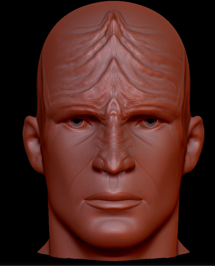

    Buenas gente, espero que todo los que lean esto anden muy bien y arranquen una buena semana.
    La cuestión por la qué los molesto está vez es porque estoy trabajando en un personaje de Star Trek, llamado Worf (de regalo para él fanático de mi hermano ja). Eh empezado con algunos personajes, pero siempre todo queda en el modelado, y empiezo con otra cosa, no creo que sea por aburrido sino porque no tengo realmente el conocimiento (las herramientas si) para hacer lo que sigue, para seguir el proceso.
    Sé que todos tienen un workflow, pipeline, o pasos a seguir, yo realmente no tengo uno, por eso me gustaría qué quien tuviese 1 minuto de su tiempo, me pueda recomendar una forma de seguir con mi trabajo.
    Yo empecé directamente a modelar la cabeza con ZBrush, ya la tengo terminada, así que, mi idea ahora era pasarlo a 3DMax para hacer el pelo y los ojos (unos tutoriales más que tendré que ver ja). Que me recomendarían que haga, como lo seguirían ustedes? Si no me equivocó antes de exportarlo tengo que hacer una retopología de los UV no? Luego pasarlo con GoZ o directamente el (*.obj), las texturas tendría qué pintarlas directamente en ZBrush o pasarlas a Adobe Photoshop? Para después poder crear los materiales en 3DS Max. Bueno, espero me puedan ayudar, y ojalá tengan una buena semana todos. Les dejo unas imágenes del modelado por si quieren corregirme algo (aclaro que las orejas van tapada con el pelo). Muchas gracias por todo chicos.
    Abrazo grande.
Nombre: worf-1.jpg
Visitas: 300
Tamaño: 121.8 KB
ID: 179228   Clic en la imagen para ver su versión completa.
Nombre: worf-2.jpg
Visitas: 1094
Tamaño: 84.9 KB
ID: 179229   Clic en la imagen para ver su versión completa.
Nombre: worf-3.jpg
Visitas: 701
Tamaño: 204.9 KB

    Hola, yo también soy estudiante novato, pero a ver si te sirve algo de lo poco que se.
    Pues ya qué tienes tu modelado listo, ciertamente toca hacer la retopología porque, esa cantidad de polígonos es imposible.
    Puedes hacerla ahí mismo en ZBrush con las herramientas de retopología o en 3dcoat, TopoGun, o en 3dsmax mismo, pues ahí también hay varíes herramientas para eso, luego deber crear la proyección con el displacement map, para qué adquiera los detalles y, pues también la textura y así hasta qué ya tengas la versión de Low Poly en el programa de 3d primario para su respectivo render con Mental Ray o Vray, el cabello se puede hacer en ZBrush ¿no? Con Fibermesh que luego se puede exportar a 3dsmax también, y pues espero que te sirva este poco de información de que se debe hacer suerte.

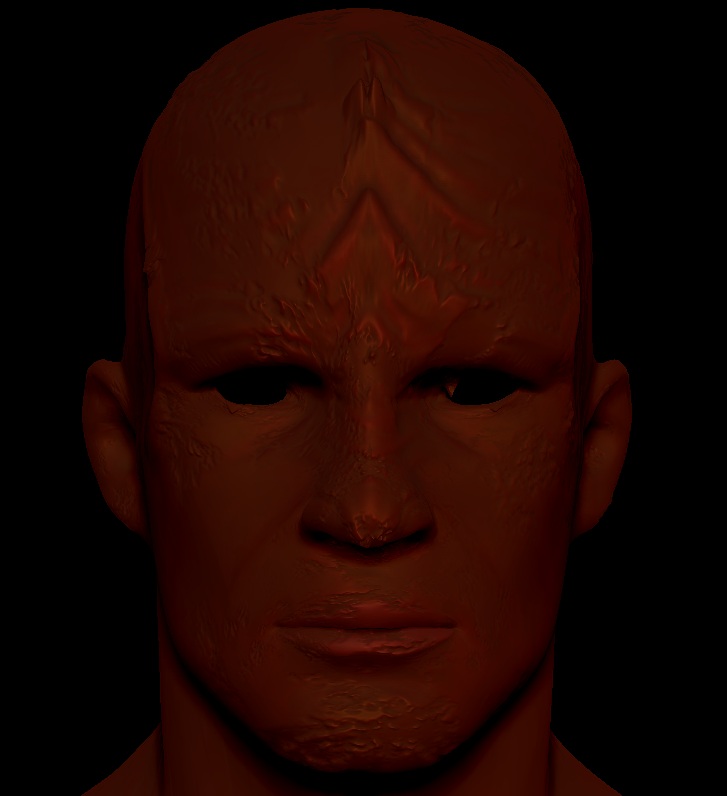

    Amigo. ¿Cómo estas? Espero bien. Te comento que hice eso exactamente lo que vos me dijiste, pero me queda el rostro de la siguiente manera.
    Muchas gracias por tu ayuda maestro, no queríamos molestarte tanto. Un abrazo grande.
