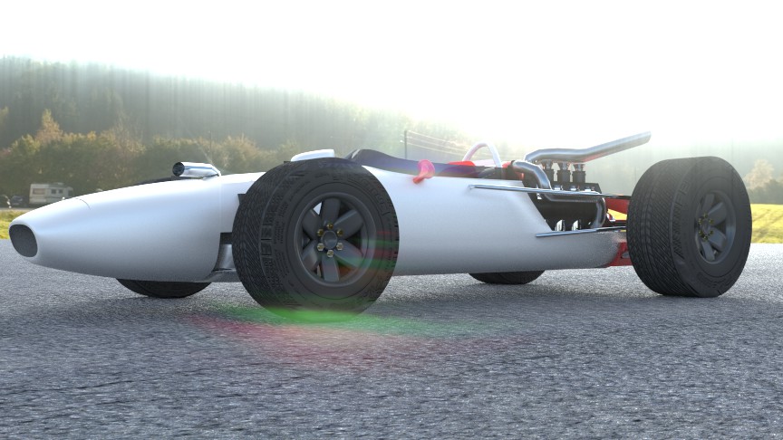

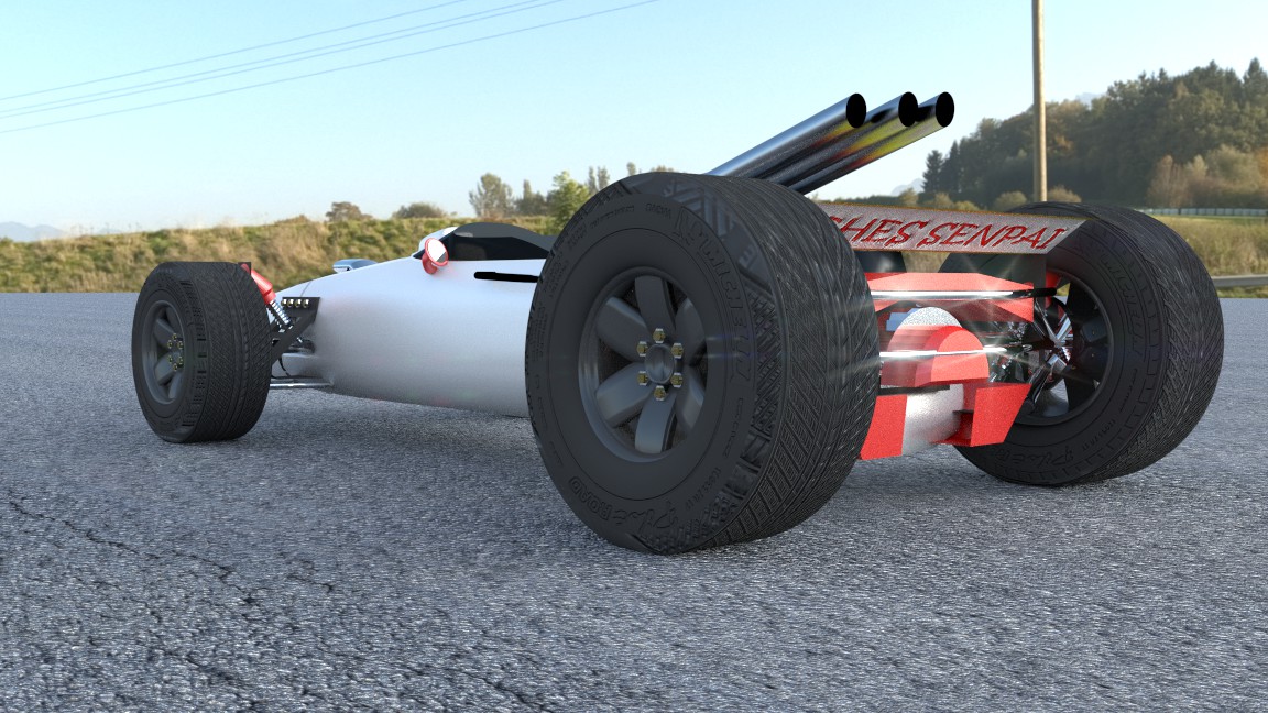

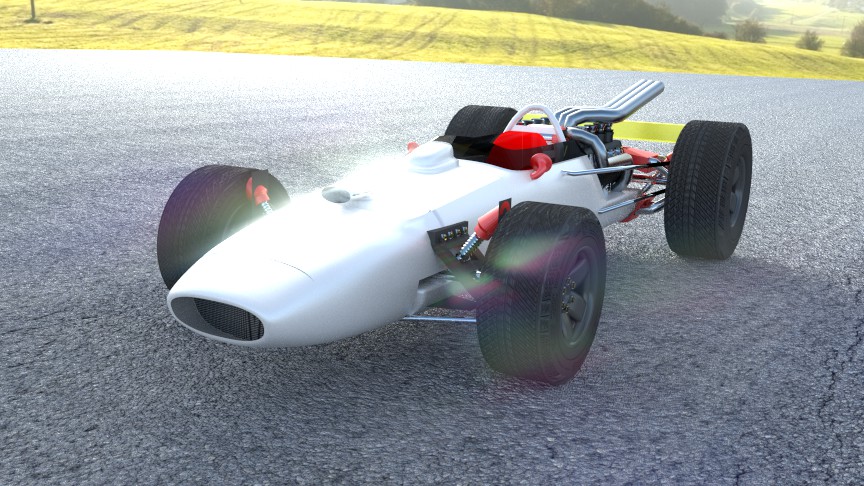

    Bueno, este proyecto lo empecé ayer, quisiera qué se vea lo más real posible así que, me gustaría qué me dieran unos consejos para lograrlo, estoy usando Blender 2.66, aún no se modelar muy bien, si tienen opiniones no duden en darlas que todas son bien recibidas, gracias y saludos.

    Buenas, a ver el modelado no está mal pese a qué le veo algún fallo en la parte del difusor. El fallo más grande que le veo es la textura de los neumáticos, el lateral esa textura, pero lo más chocante es que en la primera imagen el dibujo del neumático está en sentido inverso al de la marcha y cuando lo ves en la segunda no.
    También te diría que hicieras un pequeño chaflán en el borde del perfil del neumático para qué no fuese tan cuadrado, pusieses un par de filas de aristas en el ancho del neumático y lo escalases para qué tenga un poco más de curvatura y con un modifiador FD si lo hay en Blender modifiques la deformación del neumático por el peso del coche en la parte inferior al contacto con la carretera. Un saludo y espero no te tomes a mal las críticas.

    En Blender debes usar el Lattice. En el reto del modelado del FV721, se explica cómo hacerlo Saludos y sigue adelante.

    Gracias a todos por sus consejos y claro que no me lo tomo a mal, para eso es este foro, y lo de los neumáticos antes los tenía más redondeados, pero tenía problemas al uv-mapear ya qué se doblaba el mapeo por eso los puse en línea, y lo de la herramienta Lattice no lo sabía, gracias por sus consejos, arreglare esos detalles
