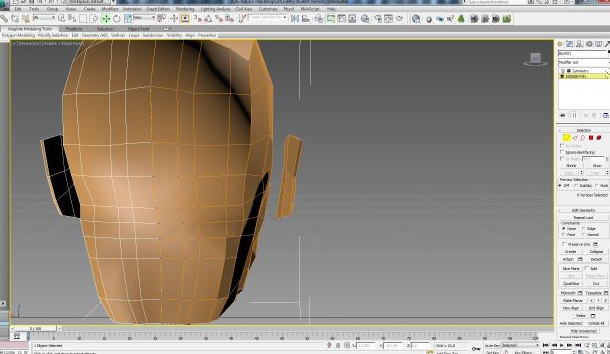

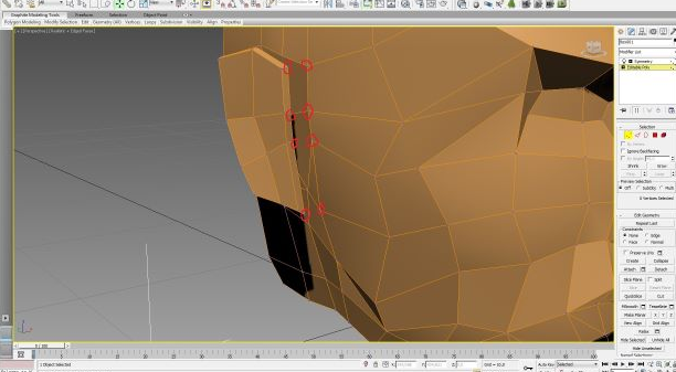

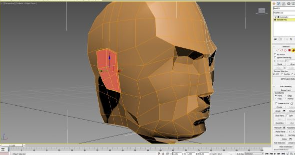

    Hola qué tal, estoy haciendo un personaje en 3dsmax 2013, la cabeza ahora concretamente, el problema es que no sé porque no puedo soldar unos vértices, tengo la cabeza por un lado y las orejas por otro, tiene un modificador Edit Poly aplicados, son el mismo objeto, pero diferentes elementos y no puedo unir por soldadura los vértices de la oreja a la cabeza, alguna sugerencia? Ya intenté aumentando el threshold de los parámetros de soldadura o weld para aumentar la distancia, pero no es eso, la oreja y la cabeza tiene polígonos en ambas caras, o sea del derecho y del revés.

    Bueno, yo mismo acabo de encontrar una solución, aunque no me satisface y no encuentro explicación, entre la oreja y la cabeza, ambas piezas tienen polígonos, después de borrar los polígonos que había entre las 2, y borrando de las 2 piezas esos polígonos, no de una sola (sino tampoco funcionaba) pude soldar los vértices marcados en la 2da fotografía, sin embargo, después de soldar puedo crear polígonos de nuevo entre las 2 piezas, lo que no entiendo es porque no me deja tenerlos antes de soldar y si después, si son los mismo polígonos, alguien sabe algo? Ya me ha pasado otras veces y tienes que crear los polígonos 1 por 1 es demasiado tedioso.

    Buenas, lo mejor es que uses el cuadro con un árbol que encuentras encima de dónde escribes el mensaje y subas aquí directamente las imágenes. Sin verlo el problema puede ser por que tengas caras inversas o tengas duplicadas las aristas de algún borde, suelen ser los problemas más comunes. Un saludo.
