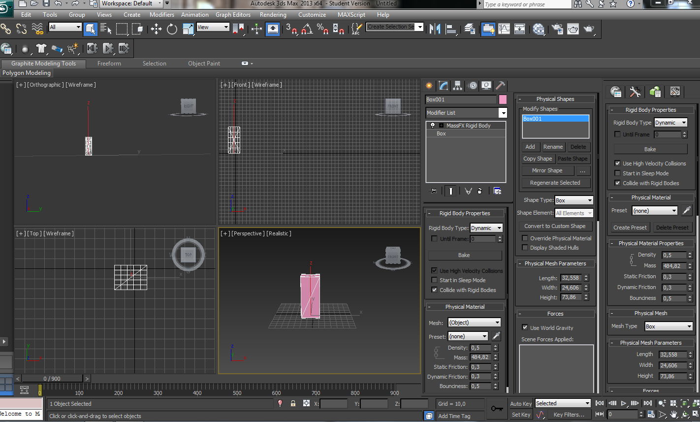

    Hola. Estoy usando 3dsMax 2013, concretamente la parte de Mass FX, pero cuando le doy al play para qué se haga la simulación los objetos empiezan a temblar y llegan incluso a caer".
    Pasa con todo tipo de objetos, y deberían estar quietos ya que son objetos con base plana sobre un plano.
    Podéis verlo en el siguiente vídeo.
    Si alguien sabe el motivo o alguna posible solución lo agradecería mucho. Gracias

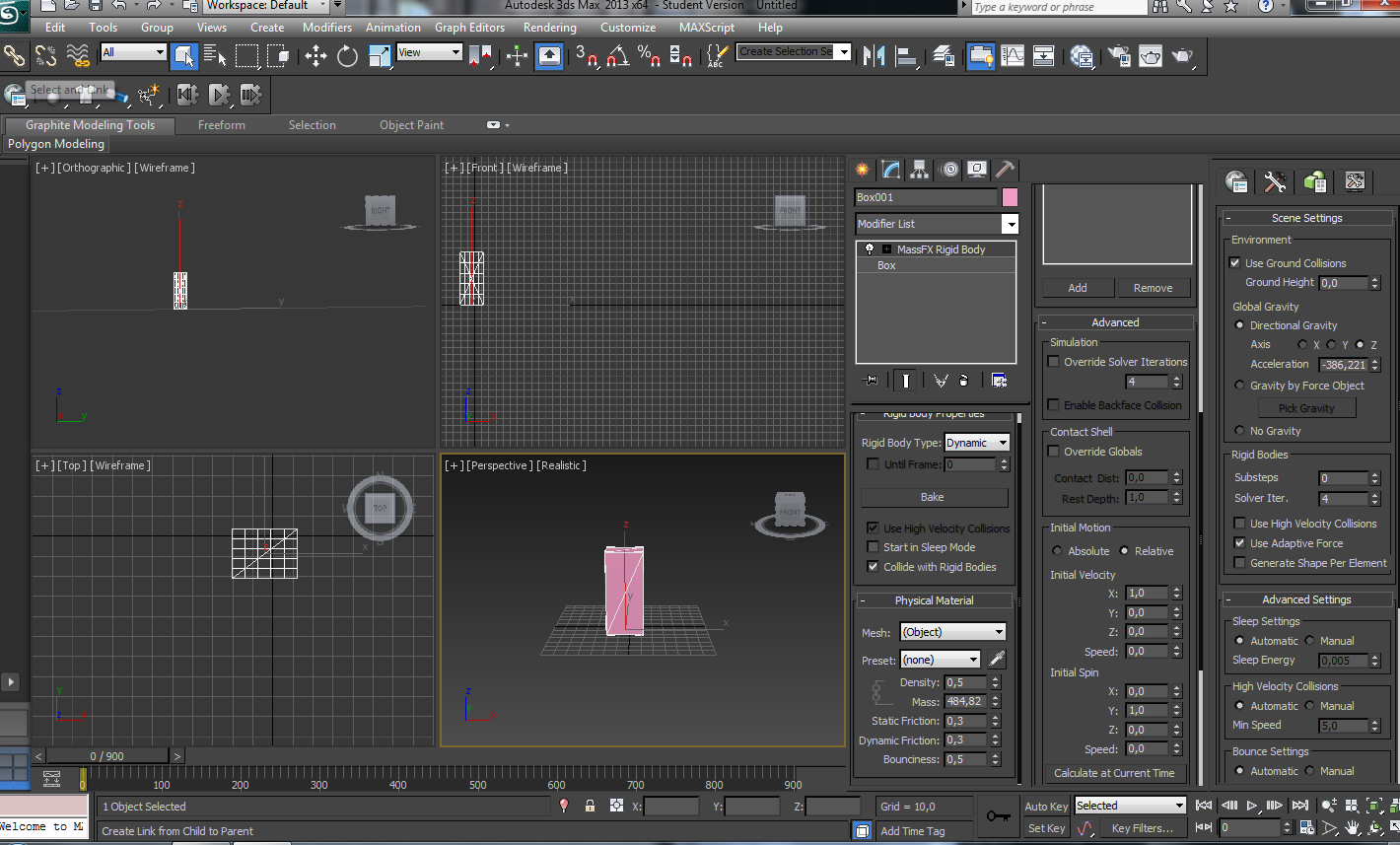

    Si voy a esta dirección que me has dicho, MassFX Tools>World>Rigid Bodies, no tengo la opción de collision overlap. No esta. ¿Puede ser que este en otro sitio? Estoy usando 3dsMax 2013.
    En la dirección, por World, supongo que, se refiere al dibujo del mundo que hay en las herramienta de massfx. Muchas gracias

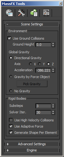

    Claro, se han cambiado algunas cosas, según la ayuda de ese max, se debe marcar Use Adaptive Force. Saludos.

    Ya tenía marcada la opción adaptative force en el video que colgué. Por lo que supongo que, este no es el problema.

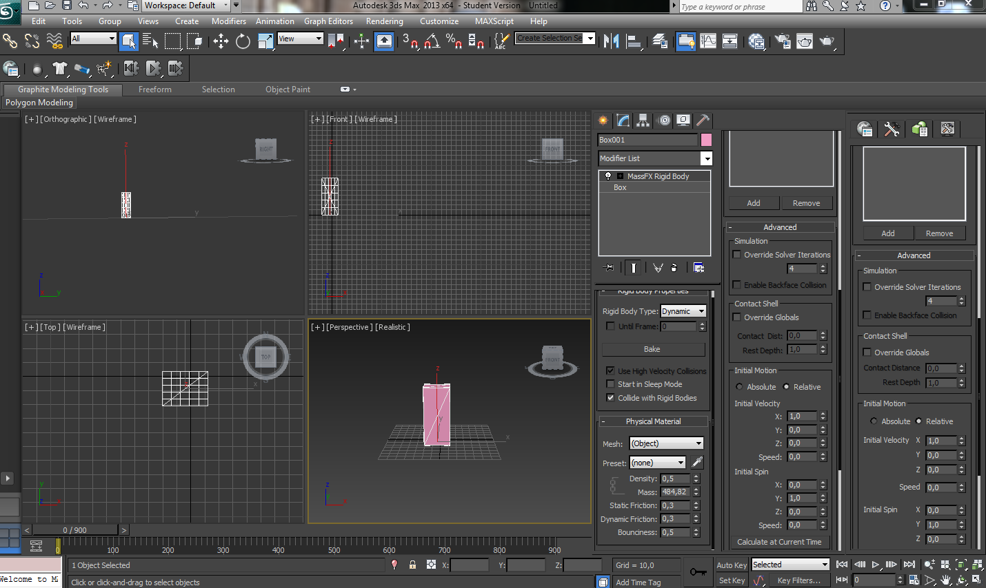

    He estado probando con el contact distance i el rest dist i no hay combinación que funcione, ya que lo único diferente que pasa es que, si subo el contact distance las piezas chocan entre si y salen como si hubiera habido una explosión. Y las que quedan en pie da igual el valor que ponga, siempre tiemblan, aunque me parece que no todas las piezas tiemblan igual.
    Alguna posibilidad más? O algún error que vean que esté cometiendo?
    Por cierto, pasa igual si está en contacto con el ground (plano 0 por defecto) o sobre un plano creado por mí.
    Si dejo caer un objeto desde mucha altura ese objeto no tiembla (solo cae en vertical), así que, el problema supongo que, es el contacto entre objetos o con el suelo,
