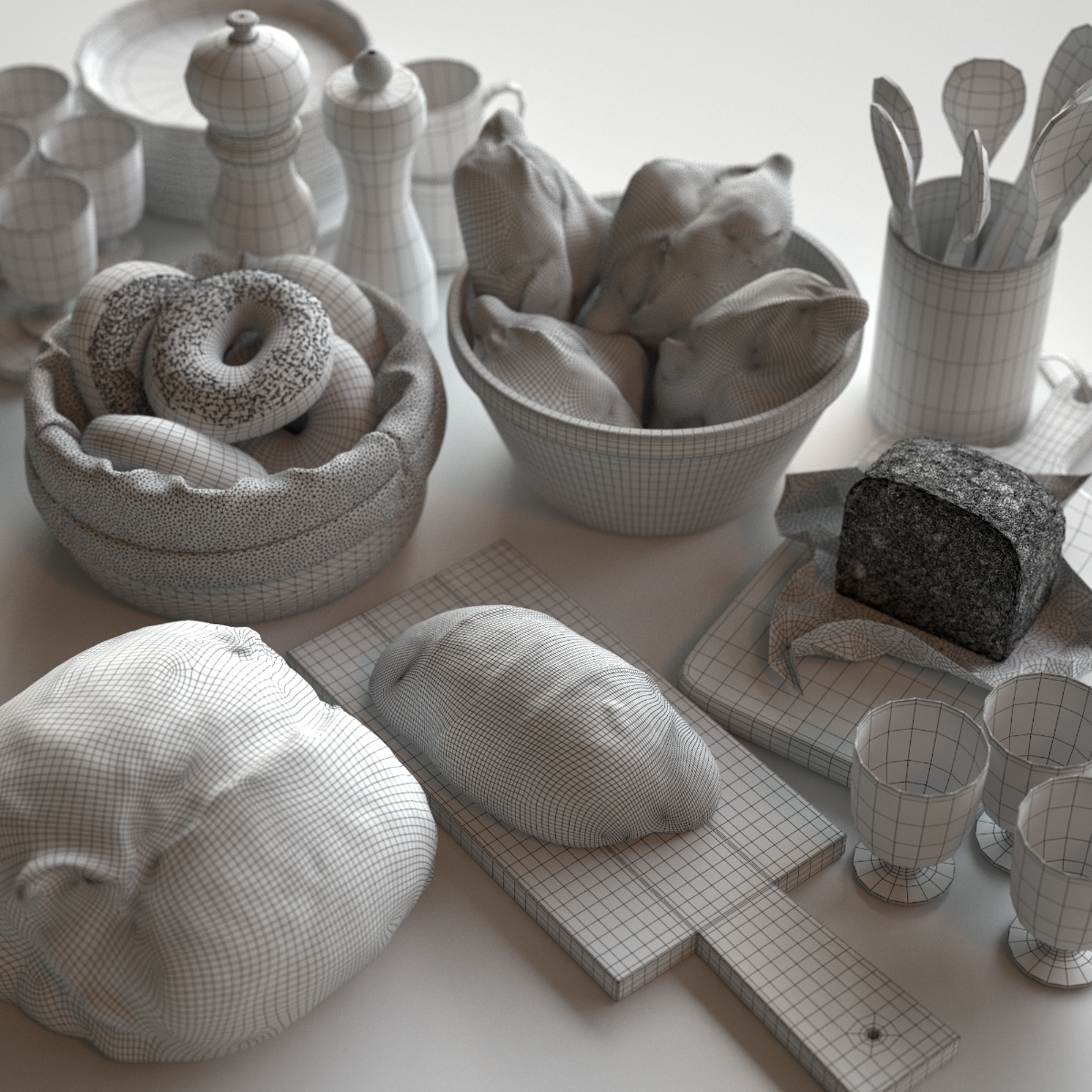

    Estoy empezando con Vray en 3DSmax y me querría saber cómo se puede hacer un render sin texturas ni materiales, simplemente blanco con líneas técnicas como la imagen que os dejo, por favor.
    He ido siguiento este tutorial y un par más, pero lo más básico que sería aplicar el materia, supongo, no se hacerlo: http://infoarq-3d, blogspot, com.es/...-con-vray.html.
    Es decir, me quedo justo antes de dónde dice desplegando el canal VrayExtraTex en el FrameBuffer de Vray". Muchas gracias y un saludo.

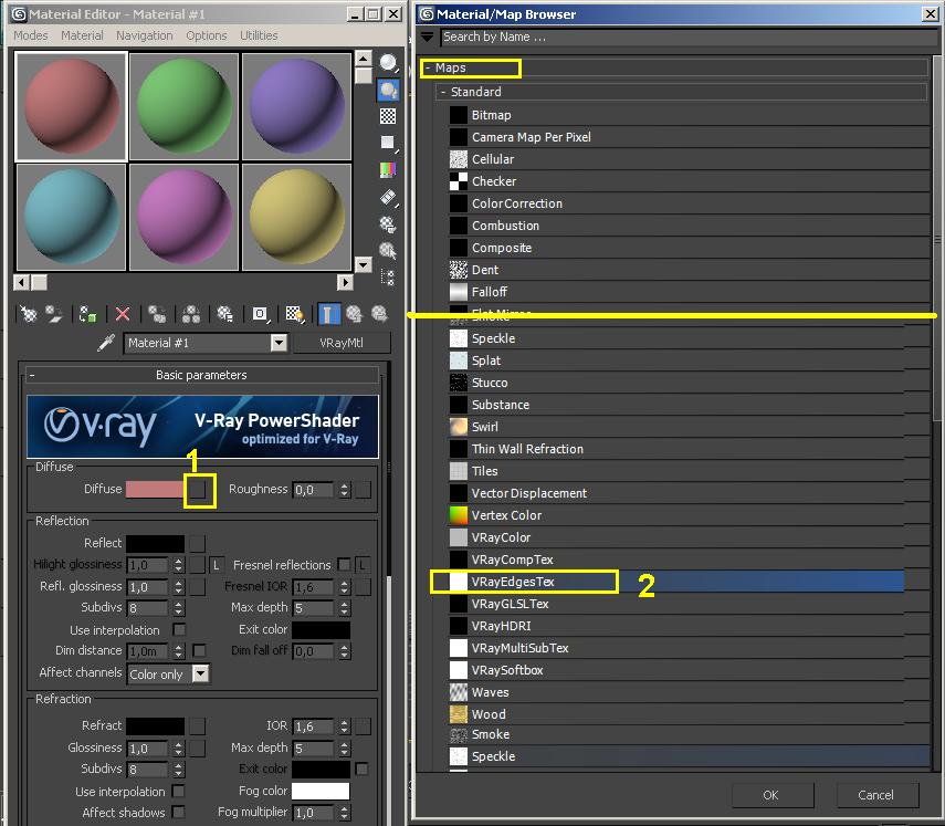

    Hola, primero debes dar clic a botón difusse y aquí buscar en mapas el VrayEdgeTex y listo. Lo puedes aplicar a todos los objetos arrastrando a la casilla Override Mtl que está en setup del render Vray(F10). Saludos.

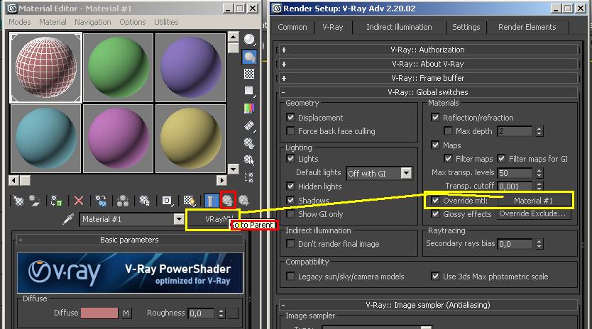

    Hola, te dejo 2 imágenes. El botón es el marcado en 1 y buscas en la lista el marcado en 2 y ok. Luego presionas go to parent para irte al inicio del material, clic y arrastras el Vraymtl al override material, recuerda activarlo primero. Saludos.
