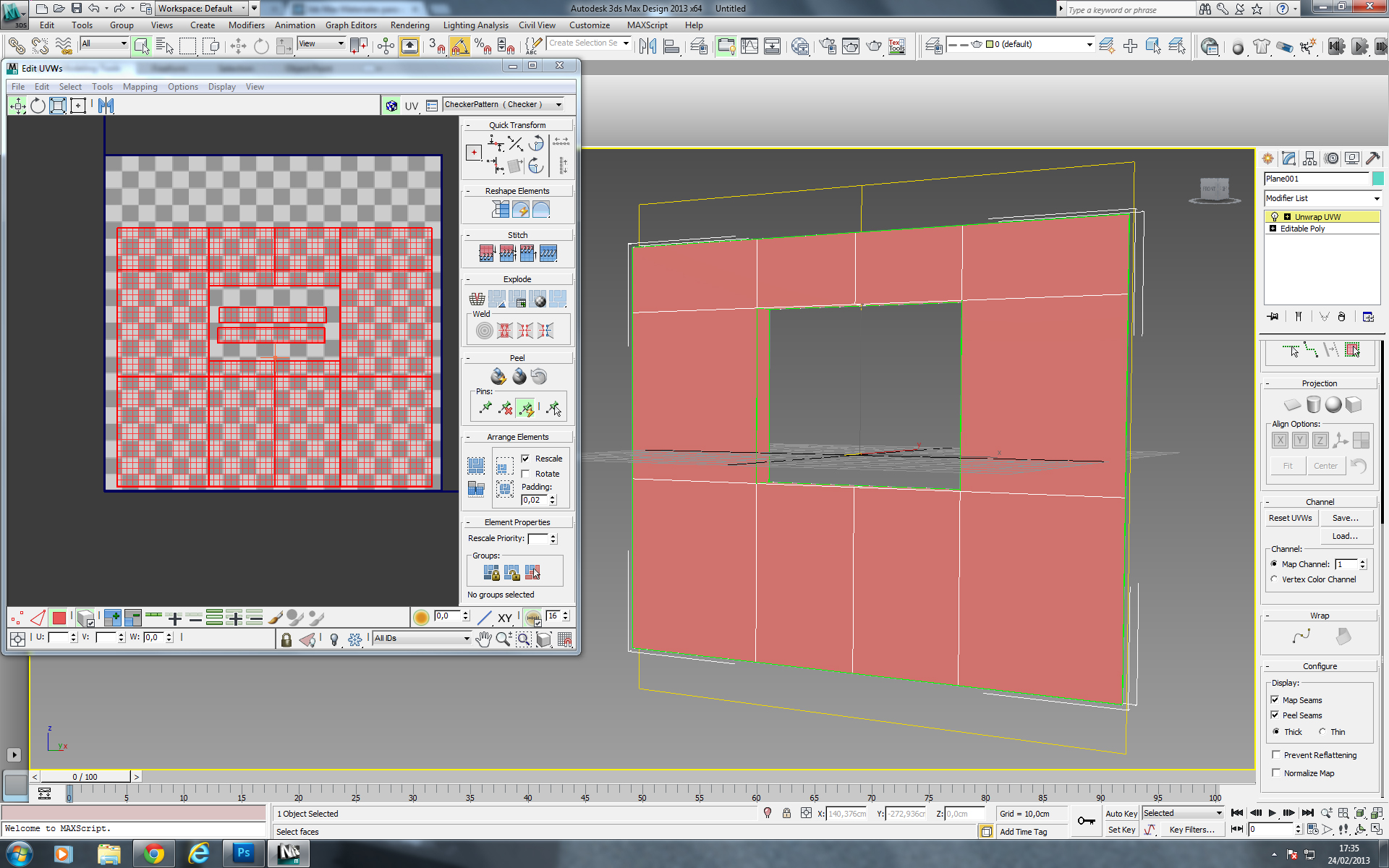

    Lo de aplicar el Unwrap es por que, si no lo haces así, lo que pasa al dar la imagen bitmap ea qué se aplica al objeto desde la esquina superior izquierda hasta la inferior derecha por lo que si quieres tocar algo en la textura, por ejemplo, alrededor de las ventanas no podrás ya que no tienes los píxeles donde dibujar esto.
    Te pongo un ejemplo.
Nombre: unwrap.jpg
Visitas: 417
Tamaño: 1.17 MB

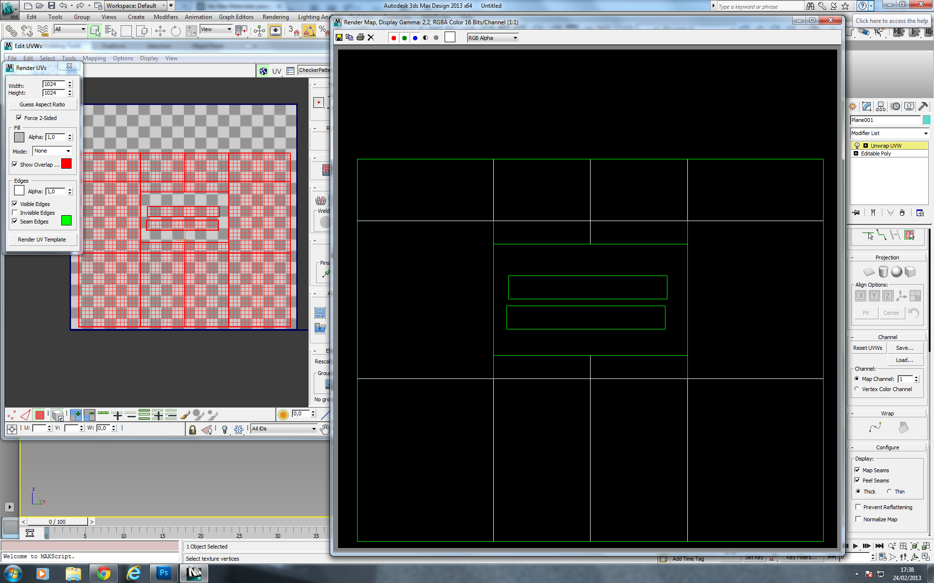

    Como ves al hacer el Unwrap, tengo las coordenadas UV del objeto desplegado en 2D por lo que ahora pulsando en Tools/render UV template conseguimos esto.
Nombre: uv.jpg
Visitas: 472
Tamaño: 1.01 MB

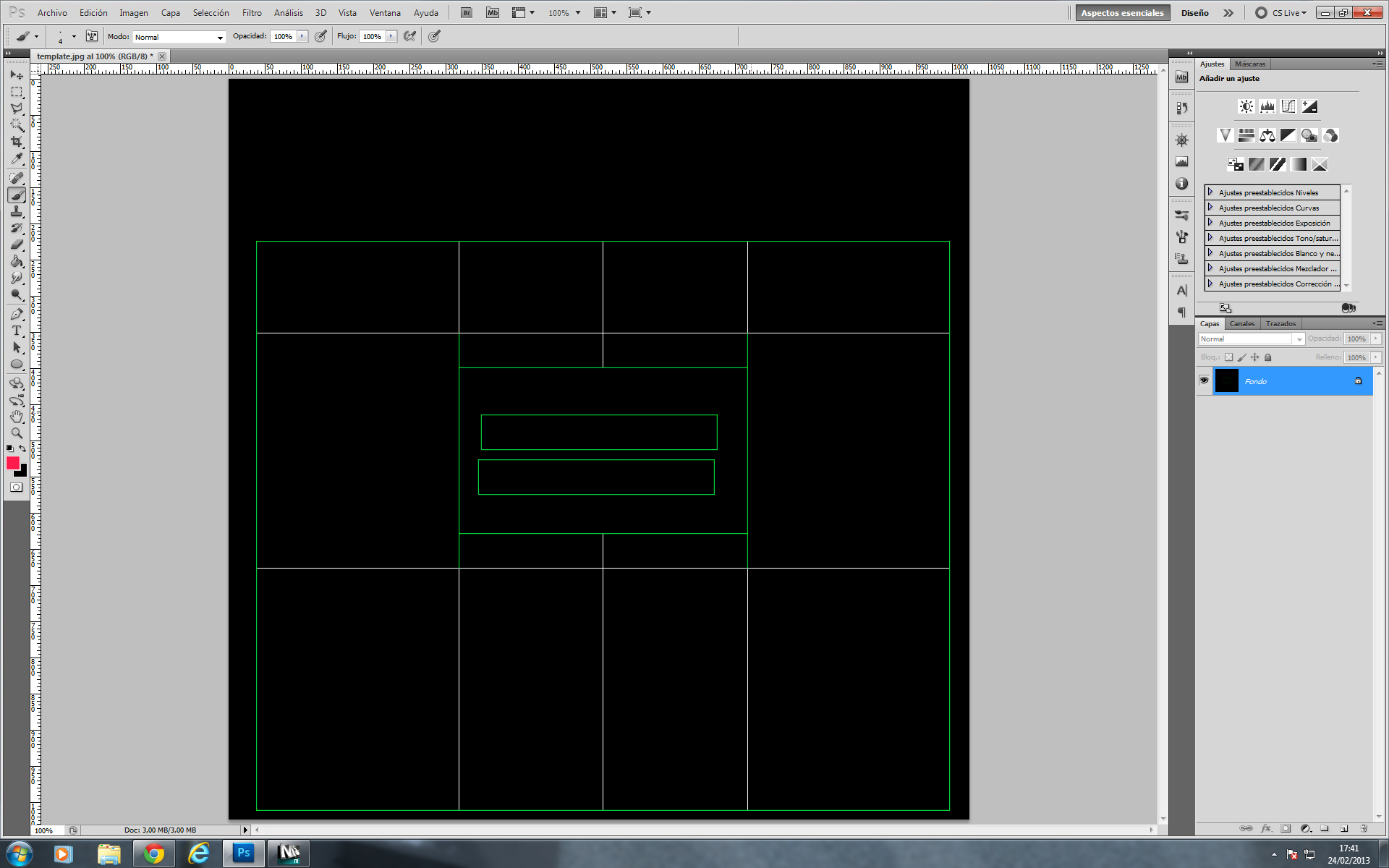

    Esta imagen que hemos sacado es la qué usaremos para pintar en Adobe Photoshop.
Nombre: pintando.jpg
Visitas: 492
Tamaño: 519.6 KB

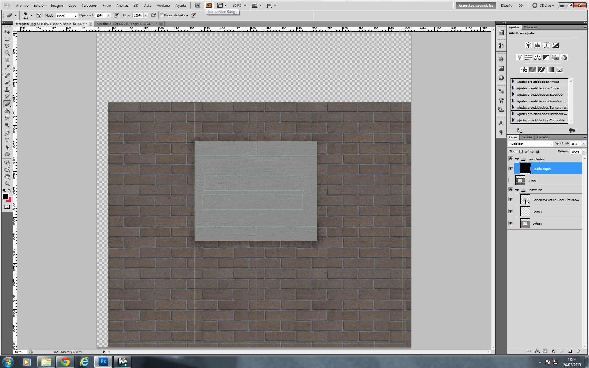

    Ahora en Adobe Photoshop creamos los diferentes mapas que necesitemos.
Nombre: capas.jpg
Visitas: 364
Tamaño: 1.24 MB
    Y después de guardar el resultado lo usmos en el max como material.

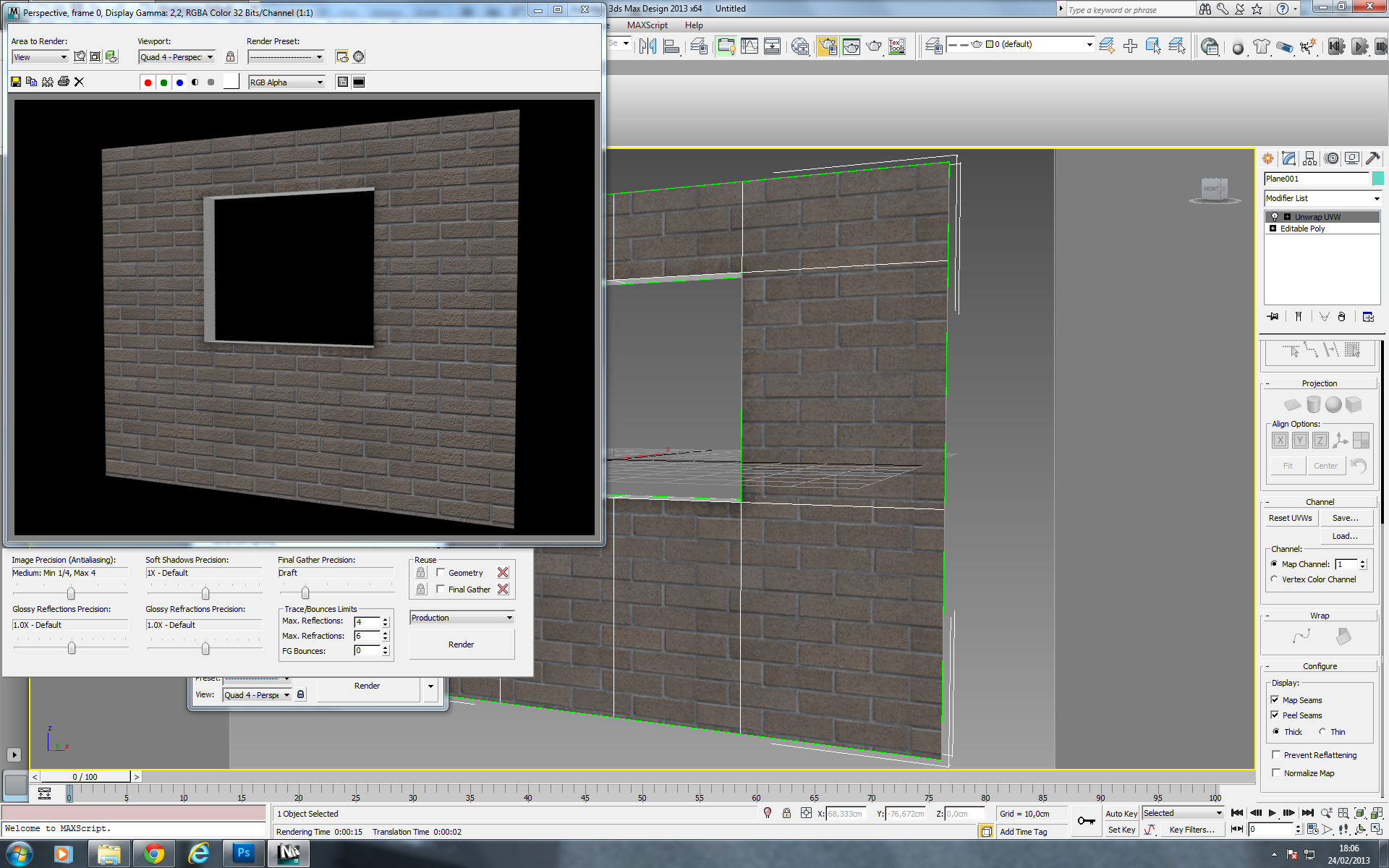

    Lo estoy intentando, pero teniendo en cuenta que es todo un bloque de AutoCAD y el material se aplica a la capa entera, tendría qué separar toda la pared por partes o podría ajustarla para qué se repita con la misma frecuencia y tamaño por todos los tabiques?
    Ahora no puedo, pero dentro de un rato pondré unas imágenes explicandolo. Gracias.

    Buenas, al importarlo que tienes que hacer es seleccionar el objeto y convertirlo en malla poligonal editable Edit poly". Una vez convertido dale el modificador Unwrap y mediante la selección de los polígonos o caras ves construyendo el despliegue 2d del objeto. Un saludo.
