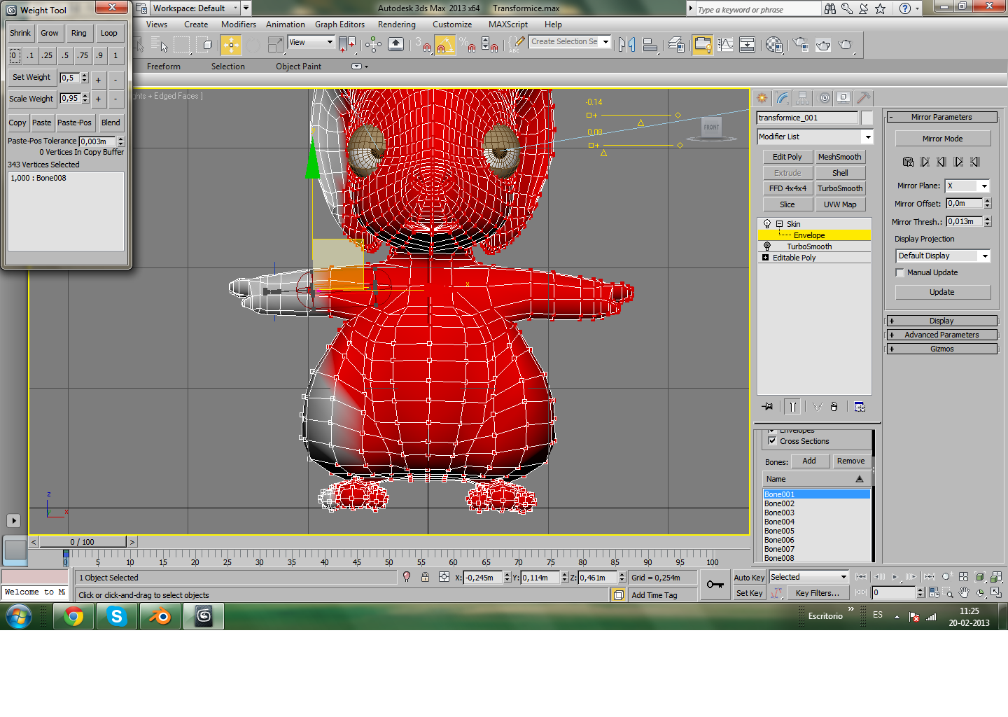

    Hola tengo un problema e el skinning de mi personaje cuando le doy modificador skin a mi modelo y activo la selección por vértices y como ven en la imagen un hueso tiene tomado gran parte del cuerpo que no debería ser haci por lo que intento cambiarlo y aprieto en wheight properties en la marca de llave inglesa y aprieto en 0 para qué no tenga influencia el hueso en esa parte de la zona el programa no hace nada no sé porque cuál es el problema Clic en la imagen para ver su versión completa.

    Hola, para tener el mínimo de problemas, primero creaste la malla, luego creaste los bones, estos deben ajustarse lo más que se pueda a la malla, por ejemplo, los bones de las piernas deben ser más gruesos que los de los brazos, para qué cuando apliques skin calcule de mejor manera sus pesos. Los bones deberían ser sumados al skin al mismo tiempo. La verdad que yo ocupaba weight table, aquí se puede visualizar mejor los pesos y a qué bone corresponde cada uno de los vértices. Saludos.

    Quita los huesos o borrale ese skin y agrega todos los huesos otra vez, pero todos juntos, no de a grupos sino se malogra como en tu caso. Por cierto, el TurboSmooth no va debajo del skin sino encima.
