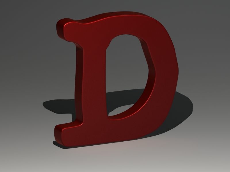

    Buenas, si este es el resultado que quieres.

    Seguro que algún programador hará un algoritmo matemático para conseguirlo, pero si no eres ese matemático te tocara hacerlo a mano. No desesperes es sencillo.
    Cuando escribas el texto solo tienes que convertirlo en Spline editable. Por vértice, selecciona todos y pon el tipo de esquina corner.
    Revisa un poco los vértices a ver si tienes alguno que puedas quitar por que su posición no sea necesaria o bien por quieres modificar alguna parte.
    Dale un modificador extrude y conviértelo en edit poly.
    Ahora viene la parte más engorrosa qué es ir cortando de vértice a vértice intentando que te queden polys de 4 lados.
    Dependiendo del tipo de letra elegido tardaras más o menos, pero la qué te he puesto he tardado 2 o 3 minutos en hacerla o sea qué no es mucho trabajo.
    Una vez termines el paso anterior selecciona las aristas de profundidad Una por cada letra y cara y luego pulsas sobre ring y conectalas con un solo segmento.
    Ahora pon un visor en el que tengas las letras de lado y selcciona los polígonos desde la línea central que creamos hacia atrás y los borras.
    Aplica un modificador symmetry y ya tienes la otra cara creada.
    Convierte de nuevo en Edit Poly y aplica el modificador turboSmooth.
    Espero te sea de ayuda, un saludo.

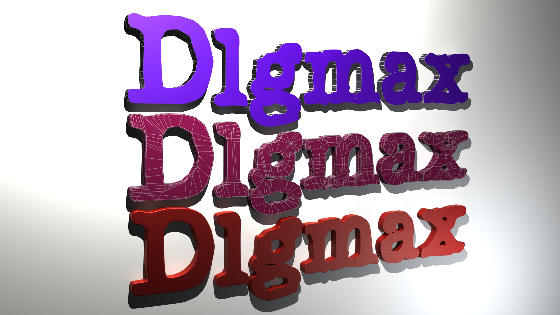

    Buenas, por si no queda claro te dejo una imagen con las tres fases de modelado.
Nombre: anagrama.jpg
Visitas: 440
Tamaño: 772.5 KB
    La de arriba es solo la Spline con la extrusión.
    La de en medio es subdividida para crear polígonos de cuatro lados.
    Y la final con el turbo Smooth aplicado. Un saludo.
