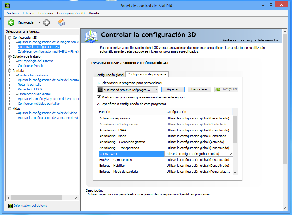

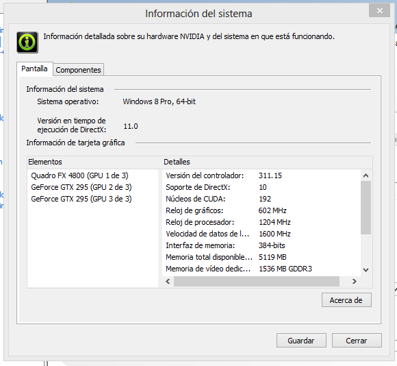

    Hola AlphaCAD, en un principio tenía una Asus p5que profesional turbo y ahora tengo una Asus p8z77-V-LK, en las dos placas base no he tenido ningún problema, comentar que antes se me ha olvidado que al pinchar las dos gráficas en la misma placa los puertos PCI pasan de x16 a x8 según estuve viendo alguien comento que la diferencia de que el puerto sea x16 a que pase a ser x8 era la pérdida de un 3% de potencia que realmente merece la pena tener las dos gráficas pinchadas, lo de incluir el programa en el panel de control de Nvidia es porque a mí me paso hasta que no le dije que con este programa utilizara todas las gráficas, pinchará lo que pinchará en la placa base el rendimiento era el mismo y fue muy frustrante, esto se encuentra en: panel de control de Nvidia: controlar la configuración 3d: configuración de programas, en la pestaña agregar pinchas y buscas en archivos de programa el archivo de aplicación de tu programa de render, lo añades y a la parte de bajo te aseguras que donde pone Cuda-GPU en configuración global estén todas las tarjetas seleccionadas o si lo prefieres selecciona tú las que quieras que trabajen con este programa, hay programas que al instalarlos ya aparecen, por ejemplo, Adobe Photoshop, pero Bunkspeed profesional lo tienes que indicar, pongo una captura para que lo veas y una captura de información del sistema donde aparecen las gráficas instaladas, por cierto, se me olvidaba comentar que es importante tener actualizado los drivers de la gráfica, así como tener instalados los últimos Cuda Toolkit.
Nombre: Captura.PNG
Visitas: 2849
Tamaño: 90.0 KB
ID: 178601   Clic en la imagen para ver su versión completa.
Nombre: Captura 2.PNG
Visitas: 2112
Tamaño: 25.8 KB

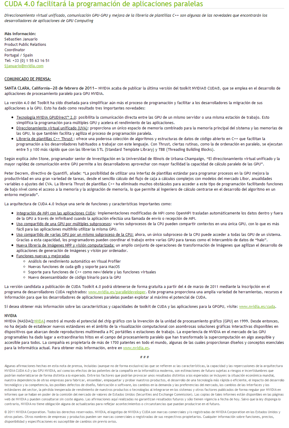

    Aquí bien un poco sobre cómo funciona Cuda Toolkit: http://www.Nvidia.es/object/Nvidia-C...110228-es.html
    A mi corto entender (no entiendo casi nada de informática) parece ser que, agiliza el trabajo cuando tienes varias tarjetas gráficas pinchadas en la misma placa, bueno bien de la versión 4.0 van ya por la 5.0 pero supongo que, la esencia de para qué sirve Toolkit será esta, me parece una muy buena iniciativa lo que quieres lograr AlphaCAD, yo he peleado mucho tiempo para poder montar las dos gráficas en el mismo equipo y que funcionara todo lo más fluido posible y prácticamente no encontré información sobre el tema, si consigues recopilar toda la información, así como que tarjetas son mejor para cada programa, te aseguro que será muy útil para muchas personas. Saludos.
Nombre: CUDA 4.0 facilitará la programación de aplicaciones paralelas.png
Visitas: 1197
Tamaño: 196.5 KB

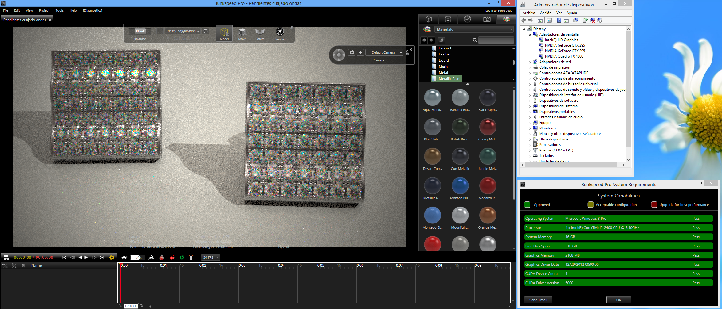

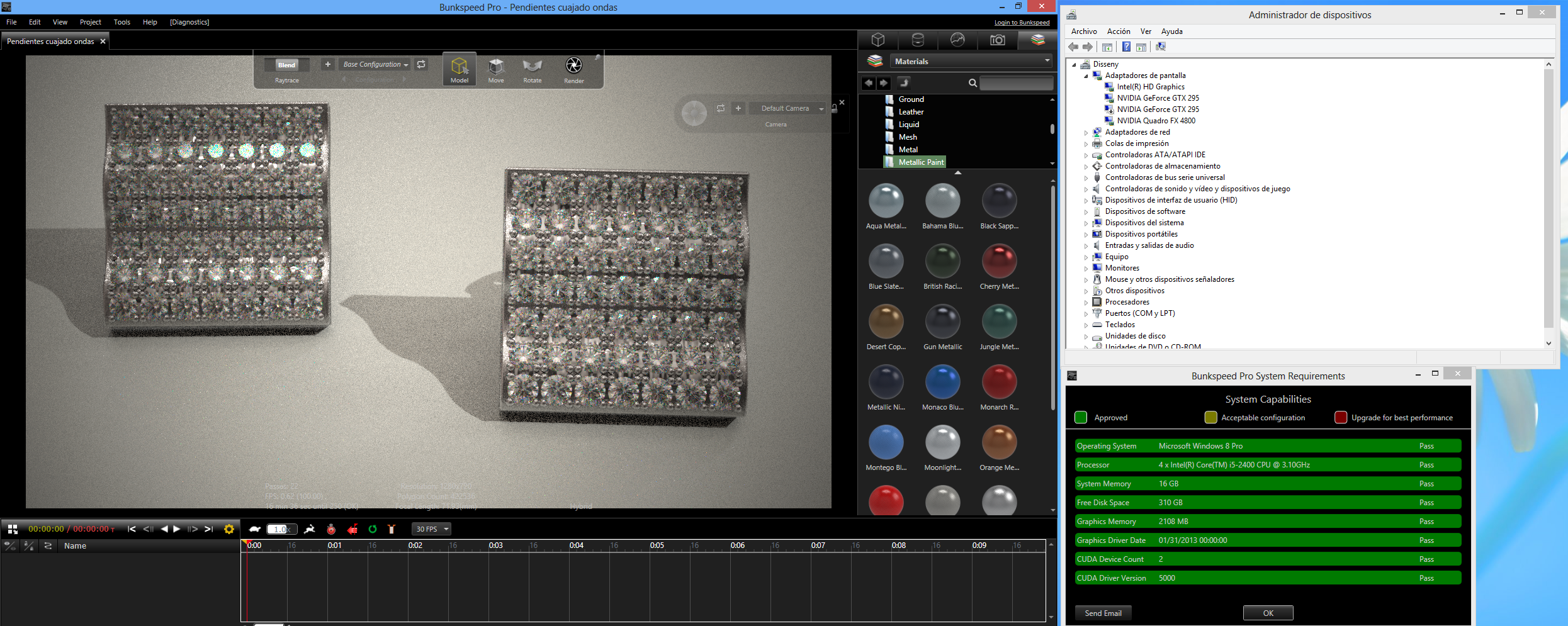

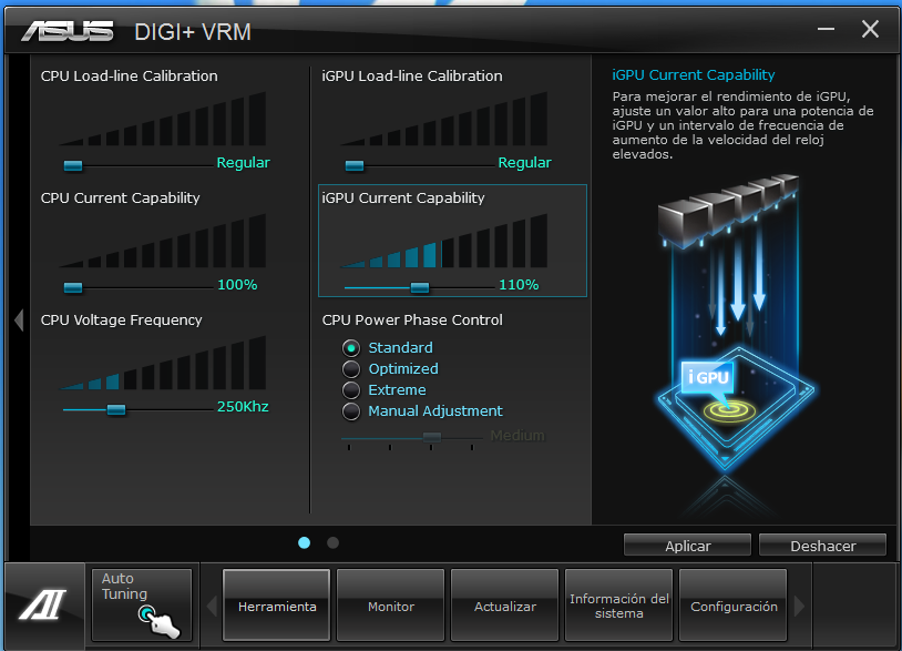

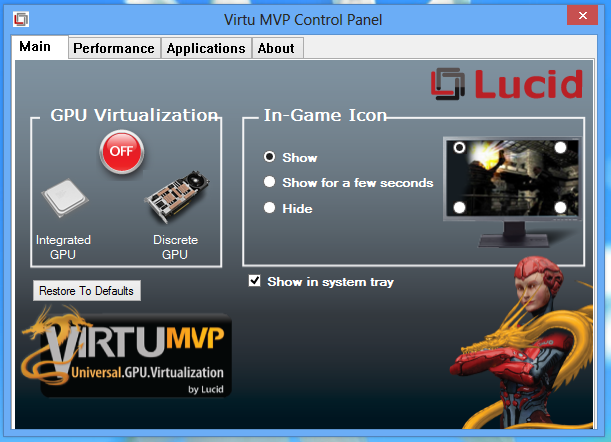

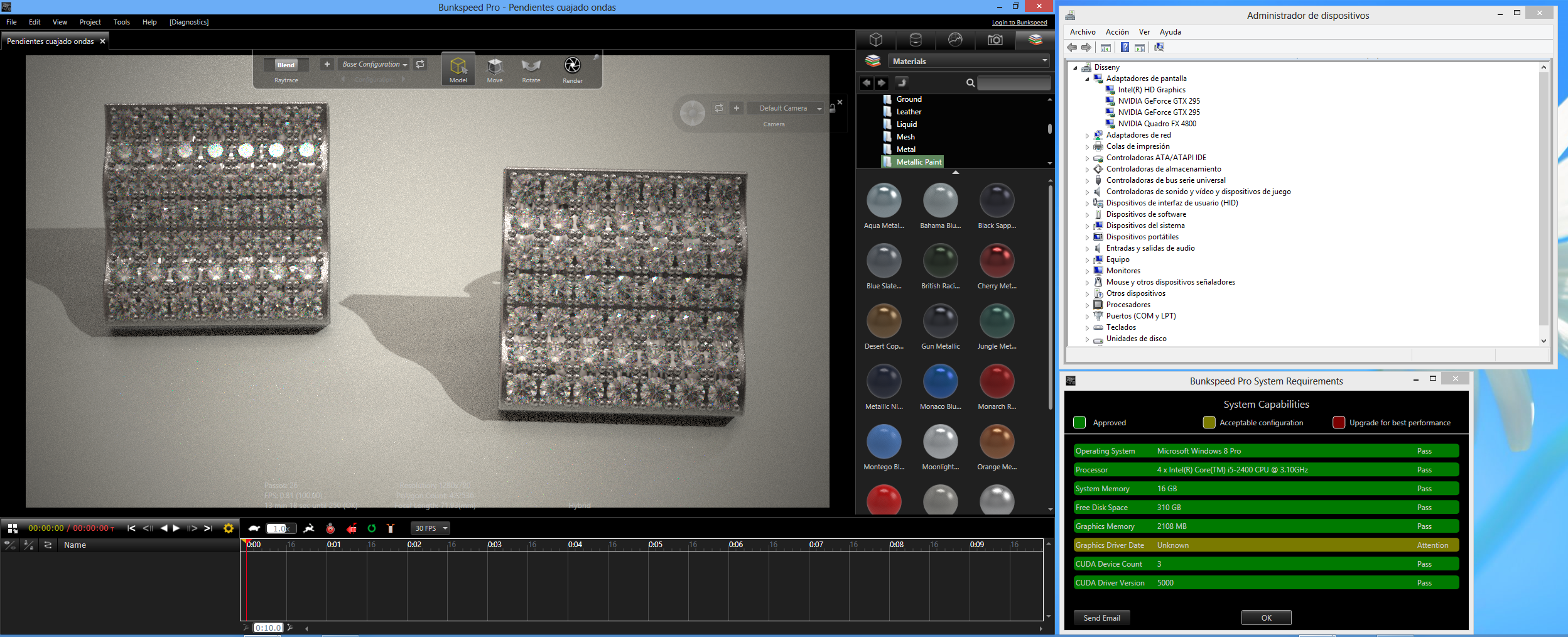

    Hola Cabfl, mi procesador es un i5-2400 3.10ghz, no es la leche, pero va bastante bien, trabajo con dos monitores y los tengo pinchados a la quadro (para render menos potente que la gtx) por las pruebas que hice con bunksped no note diferencia de tener pinchadas las pantallas en una o en otra incluso en la integrada, el programa me permite render por CPU, GPU o cpu+gpu.
    Las pruebas fueron las siguientes sí, por ejemplo, CPU trabajaba con la escena a 0.30frp y me tardaba 3h de render cpu+gtx la movía a 0.50frps y bajaba el render a 1.30h y cpu+gtx+quadro la movían a 0.80frps y bajaba a 40min el render(no son datos reales, es un ejemplo para qué se entienda) pero de tenerlas pinchadas en una gráfica o en otra no note diferencia aparente.
    Lo que sí que te puedo decir es que mi placa base permite tecnología digi+vrm, es un sistema para potenciar la gráfica integrada cuando tienes otra gráfica instalada en el PC, hay un programa virtu mvp de lucidlogix que gestiona ese rendimiento: http://www.lucidlogix.com/ yo con una gráfica si que lo puedo instalar y probar, no le noto diferencia en el render, pero la gente que juega con pc dicen que el rendimiento les sube entorno al 30% y probé con algún cinebench y los resultados eran superiores cuando estaba habilitado, el problema está que al tener la Quadro y la GTX me da error y no puedo ejecutar el programa, pongo unas capturas para qué se vea un poco mejor, vaya ¡, estamos de suerte, ayer actualice los últimos drivers de Quadro y parece ser que, con estos si que me permite activar virtu mvp con todas las gráficas.

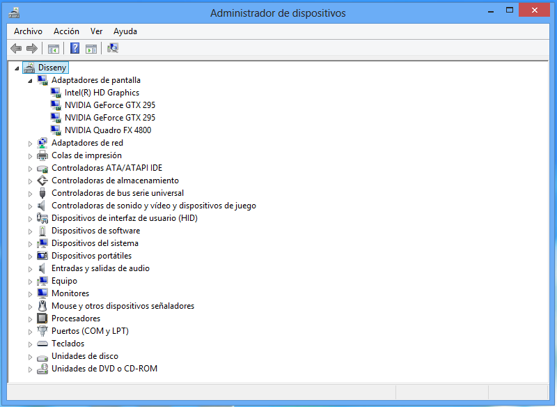

    Os pongo unas capturas del administrador de dispositivos donde aparecen todas las gráficas y del programa donde se ve con el botón activado y desactivado, luego probare si gana algo en render o quizás en estabilidad de entorno cuando renderizo pues se vuelve bastante lento, si averiguo algo ya os lo comunico, si necesitáis algún dato más aquí estámos
Nombre: 6.PNG
Visitas: 987
Tamaño: 160.5 KB
ID: 178670   Clic en la imagen para ver su versión completa.
Nombre: 5.PNG
Visitas: 696
Tamaño: 144.1 KB
ID: 178669   Clic en la imagen para ver su versión completa.
Nombre: 4.PNG
Visitas: 1023
Tamaño: 47.6 KB
ID: 178668   Clic en la imagen para ver su versión completa.
Nombre: 3.PNG
Visitas: 1133
Tamaño: 142.6 KB

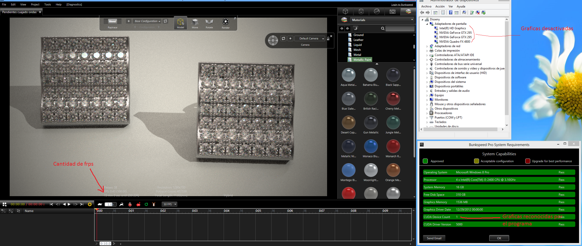

    Disculpa AlphaCAD, ya está editado, e realizado algunas pruebas y e llegado a alguna conclusión (Por lo menos en mí equipo y con bunksped pro) el echo de tener virtumvp activado no me da más rendimiento ni más estabilidad en el sistema, si pincho la pantalla a la gráfica integrada no gano más rendimiento, tampoco lo pierdo.
    La prueba ha sido la siguiente, e deshabilitado todas las gráficas y con la misma escena e realizado pruebas añadiendo gráficas para ver si se ganaba rendimiento, primero cpu+quadro, luego cpu+quadro+integrada conclusión: el mismo rendimiento, después cpu+quadro+integrada+1gtx conclusión: aumento de alrededor de 0.20 frps y por último cpu+quadro+integrada+2gtx conclusión: Aumento de alrededor de 0.20frps más.
    Mi conclusión es que, si le siguiera añadiendo tarjetas seguiría aumentando el rendimiento.
    Pongo unos recortes donde se puede ver la cantidad de frps, las gráficas habilitadas en ese momento y como el programa va reconociendo las tres gráficas, a ver si así se entiende un poco más.

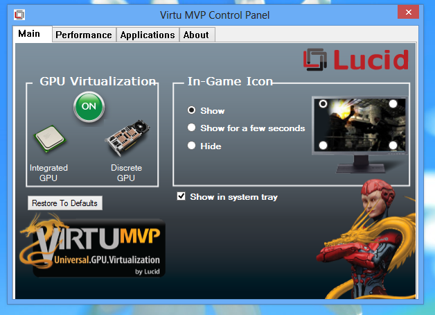

    1º - digi+vrm se refiere a qué tú placa tiene etapas de corriente digitales, que son mejores que las analógicas que siempre se han usado. Desde hace un par de años están empezando a traer ese tipo de etapas en las placas buenas. La ventaja es mayor estabilidad de corriente y mejor gestión de los cambios de voltaje, nada más.
    2º - virtu, es para usar la gráfica GeForce, desviandola por la salida de la integrada de Intel. No se gana rendimiento, al revés, se pierde un mínimo 1-3%. La ventaja de esta tecnología es que se usa la GeForce solo cuando se necesita, en 3D intensivo. De resto la GeForce queda en estado idle o de reposo, y se usa la integrada de Intel. Es una tecnología enfocada al ahorro energético.
    3º - La gente a veces flipa mucho. Hay comparativas en Internet usando virtu o conectando directamente a la GeForce, y que constatado que se pierde rendimiento.
    Lo que te he propuesto, es usar la integrada Intel como VGA para liberar las gráficas dedicadas (GForce-Quadro) pero sin virtu, porque entonces estamos en las mismas. Se trata de que el sistema no use las gforce-quadro, para qué queden totalmente liberadas y dedicadas al 100% al GPGPU del motor de render.
    Habrá mejoras dependiendo del motor de render, son todos bastante diferentes unos de otros.

    Hola Tuxk, lo primero que debes saber es que recursos utiliza tu programa de render, pues si es sólo render por CPU, de nada sirve que le montes una GTX, yo te puedo indicar bajo mi modesta opinión.
    Lo primero: según leí en un foro la pérdida de potencia de ser x8 en vez de x16 estaba entorno a un 6% cosa que no es mucha.
    Lo segundo: el virtual logi a mí no me fue bien, está diseñado para transmitir la fuerza de la gráfica teniendo los monitores conectados a la gráfica integrada y así la dedicada no tiene que cargar con el monitor, a mí no me funciono, al tener la GTX y la Quadro, en el programa de modelado por defecto me utilizaba la integrada y era un desastre.
    Tema de instalación y drivers: (en win7 me dio más problemas y era complicado a veces, con Windows 8.1 todo va como la seda y para mí opinión más fluido que en win7) instalas primero la Quadro para poder instalar los drivers de Quadro que son más específicos, reinicias y pruebas que todo funciona bien, apagas, pinchas la GTX a la placa y enciendes, dejas que la reconozca y te aseguras de que no ha instalado los drivers de la GTX, si los hubiera instalado, reinstalas los de la Quadro.
    Tena de funcionamiento: yo modelo con rhinoceros y renderizo con drive(bunksped) el flujo de trabajo es inmejorable, mi equipo es un I7 3770, 16gb RAM, Quadro fx4800 1,5gb y GTX 580 3gb, los dos monitores van conectados a la Quadro, para modelado procesador y Quadro y para render sólo la GTX, en el panel de Nvidia, en el apartado de configuración 3D, puedes elegir que según con que programas, te utilice las dos gráficas o sólo una, si seleccione que en el de render sólo utilice la GTX y el render lo lanzas solo por GPU, te queda la Quadro y el procesador para seguir modelando.
    Puedes trabajar y renderizar al mismo tiempo sin tener carencia de equipo, es como tener dos equipos en uno, si encima tu programa de render te permite cola de trabajo ya es la leche, preparas la escena, seleccione las vistas y lanzas los renders y sigues modelando como si nada.
    Si tienes más dudas pregunta ok? Un saludo.
