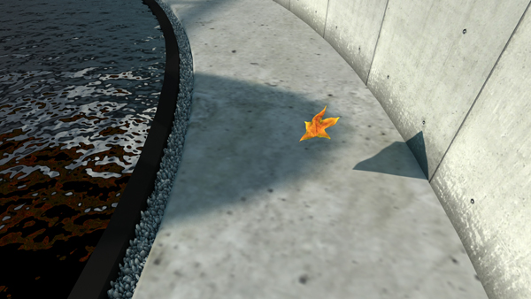

    Quiero hacer hojas cayendo (esto lo sé hacer) pero al hacer las hojas (con un plano y una textura con su mapa de opacidad), la sombra que me dan es la del plano (o sea un rectángulo no la sombra de la hoja), y la imagen de la hoja sale bien.
    ¿Qué hago mal? Gracias por vuestro tiempo para una pregunta que igual es una tontería.
    Uso 3dsmax 2010 y Vray.
    Os dejo una imagen del problema.

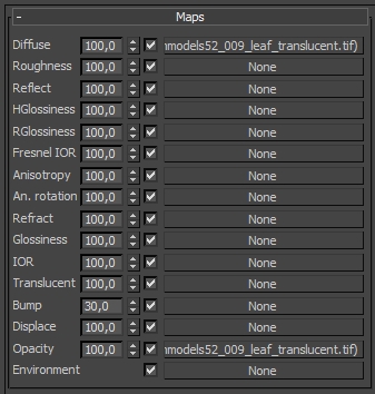

    Qué raro pon lo valores de tu material para ver que puede ser.

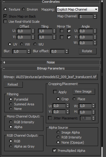

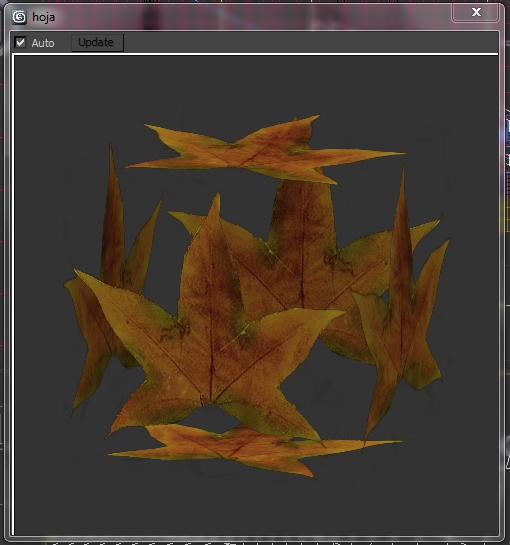

    Hay tenéis unas capturas.

    Ok ya vi tu problema, al parecer la imagen tif que estas utilizando tiene alpha incluido (habría que abrirla en Adobe Photoshop) para ver cómo está ese alpha, lo que tienes que hacer es poner tu imagen (*.jpg) en el difuso y la imagen blanco y negro en el mapa de opacidad y listo.
