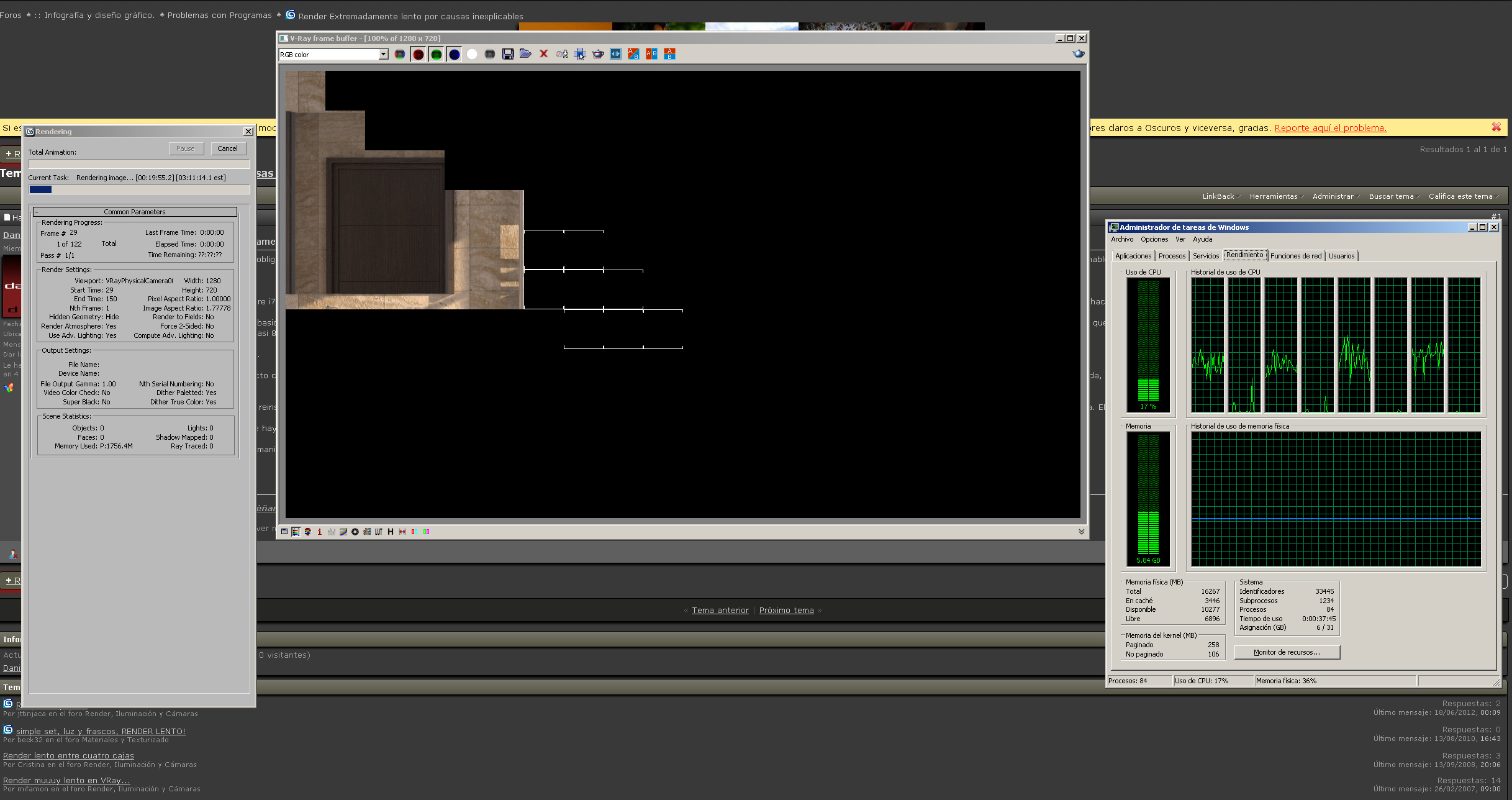

ID: 178465buenas tardes. Me veo obligado a colgar aquí el problema que tengo a ver si miles de mentes piensan mejor que la mía y la de mis compañeros de aquí en el estudio. Ya no sé qué buscar ni que mirar para dar con la tecla. Si son tan amables, gracias.
    Ahí va el tema:
    2 ordenadores: Intel Core i7-3770que CPU @ 3.50 Ghz con 16.00 Gb de Ram con sistema operativo Windows 7 (64 bits), gráfica Nvidia GeForce GTX 560 ti. Los dos igualitos y pertenecen a una red con más ordenadores y uno haciendo sus labores de server donde ejecutamos el Backburner manager, lo típico.
    Hablamos de renderizar básicamente. Tanto si renderizo trabajando de manera local una escena mía, como si activo el Backburner server para que empiece a renderizar un trabajo en red, tanto así, como asado, se la escena que sea, uno de estos 2 i7 tarda la vida. Estoy hablando de frames de 5 a 7 minutos de media y éste tarda en hacer 1 casi 8 horas, pero lo hace. Abro el rendimiento en el administrador de tareas y 4 de los 8 núcleos como muertos y los otros 4 a medio gas.
    Trabajo con 3ds Max y Vray.

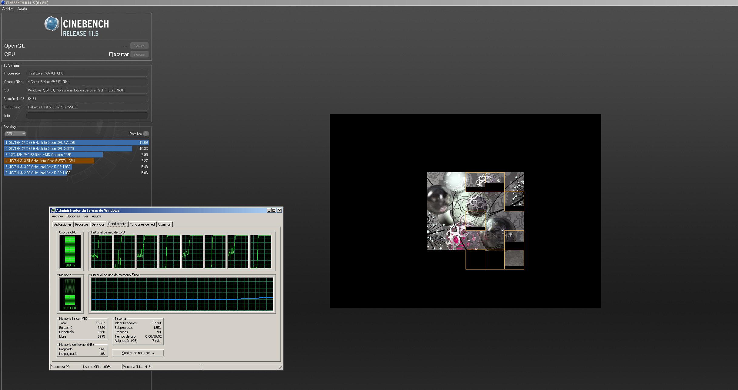

    Me he puesto en contacto con mi proveedor, según el del ordenador, ventiladores, hardware, no es, tanto es así que, me hizo de instalar el Cinebench (que no conocía), curiosamente se ve claro, al ordenador no le pasa nada, rinde al 100 por 100 al hacerle la prueba, todos los núcleos trabajan al 100, pero cuando hacemos uso no va.
    He desinstalado el max y reinstalado. No me atrevo a formatear el ordenador y reinstalar Windows ni nada más allá dado que el Cinebench me ha demostrado que el sistema está bien. Se han actualizados los drivers de la gráfica. El escenario 3d, los viewport y demás se mueven bien.
    ¿Hay algo en el max que haya tocado y por eso no rula en condiciones? ¿o algo del Vray?
    Por favor échenme una manilla. Gracias de antemano.
    Posdata: adjunto 2 imágenes uno es la prueba con el Cinebench y el otro es un render normal cualquiera.

    Si muestras los parámetros de Vray de esa escena puede que te ayudemos mejor, porque me da qué el problema viene de ahí. O eso o que tengas una buena licencia de Vray. Un saludo.

    Gracias hombre por mamarte el texto tan engorroso que escribí. La verdad que me compliqué demasiado a la hora de explicarlo. Según lo que dices no creo que vayan por ahí los tiros, ya que, al lado tengo más ordenadores con hardware similar y no tardan los renders, esas mismas escenas van bien en todos los ordenadores salvo en el mío, por lo que tiene que ser alguna historia particular de Windows o del propio hardware o yo que sé. Gracias.

    No estoy seguro, pero en la pestaña pocessing y en el apartado Traslation Options:
    En la casilla de Memory Limit que dato aparece.

    Si me dices donde busco eso, porque ni idea de dónde dices. Gracias
