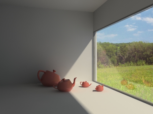

    Jun 2002
    36
    Hola amigos, lo que quiero se ve reflejado en esta imagen. Quiero que el sol pase por el cristal, pero este a su vez, refleje lo que está en el interior. He probado de todo y no hay manera. Si alguien se toma la molestia de decirme que parámetros tengo que utilizar o si me adjunta una escena del 3ds Max que haga ese efecto le estaré muy agradecido. Gracias a todos.

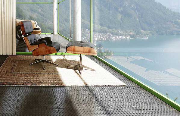

    Bueno, ya te he contestado por privado, pero lo pongo aquí por si ayuda a más gente. Según entendí tu problema no era que el sol no atravesara el cristal (entendí que eso lo conseguías y ya te han dicho como) sino que no conseguías que las cosas se reflejaran en el cristal. La solución es muy sencilla y solo es jugar un poco con la reflexión del material en cuestión.
    Aquí pongo una imagen y la escena (max7 Vray 1.46.10).
    He acentuado bastante el efecto. En realidad, seria menor y fresnel. Saludos.
