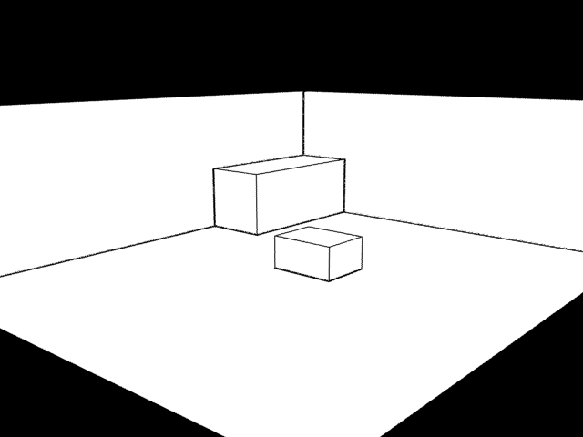

    Buenas, no sé si he entendido bien, pero probaste a darles a los objetos un material INK & Paint, te dejo una muestra a ver si es lo que necesitas.

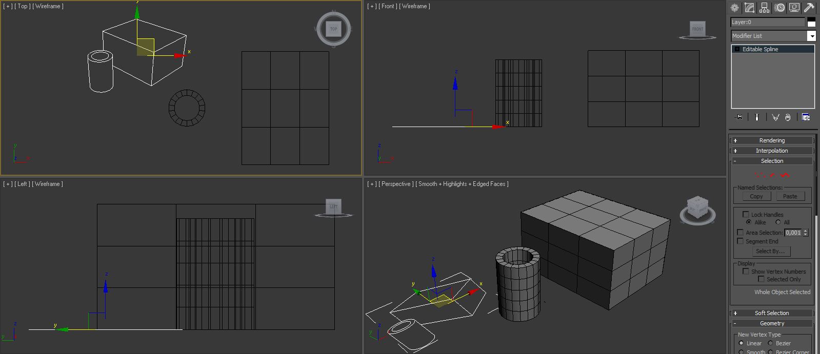

    Hola Dlgmax, muchas gracias por la respuesta. Sí, el material INK lo conocía, pero finalmente es un render raster. Lo que realmente necesito es convertir una perspectiva en Splines de 2dimensiones.
    Te dejo un ejemplo que he realizado con Illustrate, el problema que no existe este plugin para la versión 3dsmax2013, me gustaría saber si hay alguna otra manera de conseguir obtener estas Splines 2d, creo que 3ds Max no incorpora ninguna opción para realizar esto directamente.
    Adjunto una captura que he realizado con 3dmax2010, tengo un modelo 3d y consigo obtener de él, esa vista, pero vectorial, es decir con Splines.

    Buenas tardes Pototo. Muchas gracias por la respuesta, sí desde AutoCAD conozco la herramienta geoplana, mucho más potente, que incluye además las líneas ocultas.
    Pero buscaba algo para poder seguir haciéndolo en 3dstudio si tener que estar enviando un modelo, si es demasiado complejo, a AutoCAD.
    Incluso desde Rhinoceros, se podría hacer con la herramienta make todo 2d, pero me parece extraño que 3ds Max no tenga una herramienta específica para esta función.
    De momento seguiré guardando el modelo en una versión anterior al 2013 y abriéndola con la versión 2012 para utilizar el Illustrate.
    Con mi pregunta, pretendía averiguar si existen métodos alternativos para conseguir esto sin necesidad de tener que exportar el modelo de 3dstudio.
